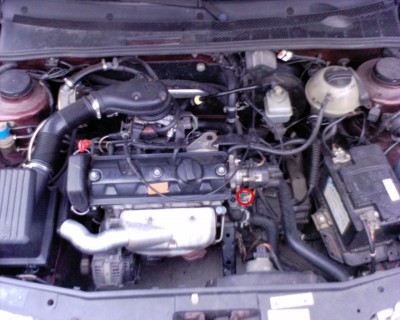

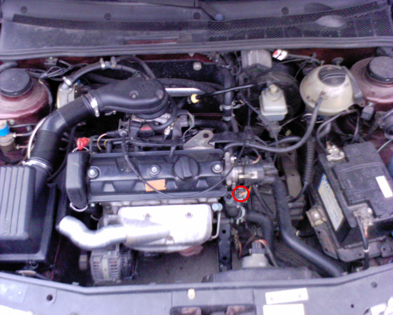

Мнениеот GoLfF GTi » Пет 10 май 2013 23:44
Аз имах подобен проблем менеши ми оборотите и гореше много аз сам с Голф 3 1.4 ABU тои е почти същият и проблема ми беше в датчика за температурата над термостата показваше си градосите но не даваше правилна информация на компиутара и на студена работеше добре а като позагрее малко и почваха проблемите
това е датчика
Zerga3GT
Мнения: 1276
Регистриран на: Пет 02 окт 2009 14:32
Автомобил: Golf A3
Двигател: ABU 94
Местоположение: ВТ
Re: Проблем с двигателя на VW Polo 1.4 60hp
Мнениеот Zerga3GT » Съб 11 май 2013 6:41
nevelin_90 написа:Когато вдигна 150 колата е стабилна въпреки че е с изтървали амортисьори.
GoLfF GTi написа:Аз имах подобен проблем менеши ми оборотите и гореше много аз сам с Голф 3 1.4 ABU
Еййййй богу.
Почти сте сте оправили проблема(датчика е виновен)
