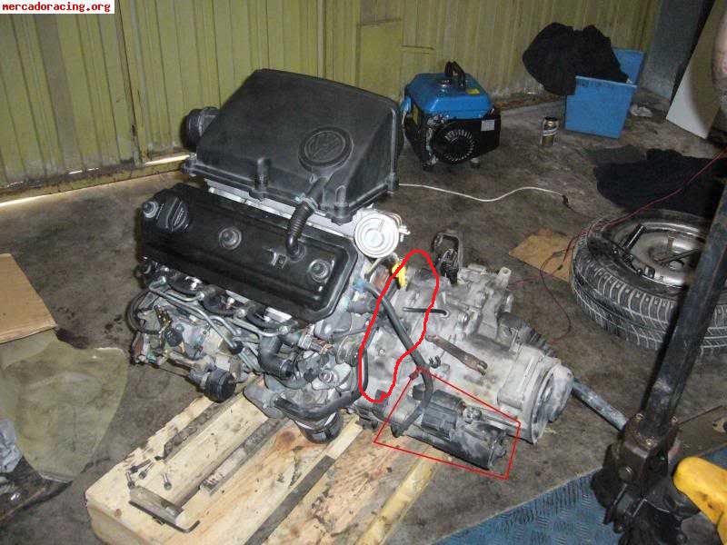

Имам странен теч който се проявява само извънградско и по точно имам съмнение, че при поддържане на висока скорост (от 80 до към 130-140км постоянна за дълго време). Градско непроявява никакъв теч, когато карам извънградско и спра някъде като погледна отдолу по скоростната кути има течност наподобяваща масло (не е от скоростната кутия нито от двигателя понеже скоростната кутия я напълних и си седи едно ниво както и роверявам маслото в двигателя) от къде може да е..чакам идейки. Като отворя капака на двигателя и погледна отгоре..всичко е омазано там където скоростната кутия се свързва с двигателя.
На снимката необръщайте внимание на където е ограден стартера (такава снимка намерих с ограден стартер) въпросното омасляване е на по дебелата червена линия.

Семерината на скоростната на вала,според мен.Пак е от ск. кутия!
Виж малкото дали е трансмисионно!Има друг мирис спрямо двигателното!

Вероятност да е двигателно :rolleyes този път от семеринг на кол.вал ....
П.п. то други "мазни" течности в тази кола , освен двигателно масло, трансмисионно са: спирачна течност ( но тя там няма как да се появи), антифриз ( теч отнякъде -може ) или хидравлично масло ( при модел с хидроусилвател на волана)

samo_pechka написа: или хидравлично масло ( при модел с хидроусилвател на волана)
:th_up .
Ако не е от ск. кутия, напълно е възможно от сервото (едно от малкото места, където може да прокапе, макар и при изключително редки случаи)
