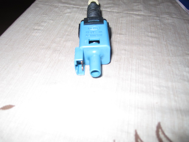

Мнениеот martin_2003 » Пет 15 ное 2013 19:23
Днес се заврях и проверих педала на спирачката освен стоп машинката на педала има още една машинка снимах я ето какво представлява
има същата и на педала на съединителя като свалих тази на спирачката започна да мига лампата на подгряването на свещите не знам за какво са но май не са свързани с моя проблем.
И проблема остава :banghead
