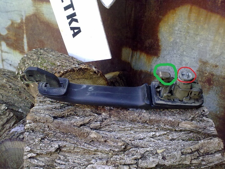

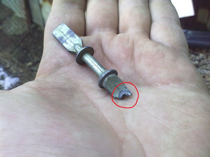

Re: Поло 6N1 проблем с заключването
Проблема открит.Прикачвам и две снимки за тези, които евентуално може да се сблъскат с този проблем.
На самата дръжка от вътрешна страна има едно ухо (ограденото на първата снимка), за което се закача кукичката на пластината от втората снимка. Но при мен въпросната кукичка е счупена. В понеделник като отида на работа ще се взимат части от поло-донора, който е при нас и ще се отремонтира. Ще се постарая да направя и някоя снимка, за да съм в помощ на другите.
Принципно се продава ново но в магазина от които ги взимам има 3 модела , ако стигнеш до магазин задължително със старото цената му е 5 лв.
А само пластината продават ли или трябва да се купи цялата дръжка?
В понеделник ще пробвам с тази, която ще сваля от "ремонтното" поло и ако не стане евентуално ще търся по морги и магазини.
Продава се само пластината тя е 5 лв.Може да се реди ма за какво ти е слагаш ключа в твоита и вадиш това е за да не изпаднат пластините .Но не виждам защо да сменяш дръжките просто махаш контрата и сменяш пластината малко е гадна пружинката под нея но ще се справиш.
Дочо ключаря, на пазара. 20 лв с частите! Работа , 15-20 минути и си готов.
Аз съм правил едната брава 3 пъти и другата 3 пъти (120лв)......., сега сбирам пари за дистанционно и наче няма оправия, проблема е в студеното време и в калпавия механизъм и материал.
Сменят се пръстена и този щифт на снимката, мисля, че струваха 4 и 8 лв, имам един щифт резервен. Щом си свалил дръжката, маха се без да се сваля кората, махаш един болт и после с една кука се издърпва една пластина да освободи дръжката и и се вади с патрона.
След, като извършиш процедурата не забравяй да си купиш спрей за брави (патрони), против замръзване и за смазване иначе пак ще я правиш. Не се ли пръска редовно, няма да изкара зимата, особено, ако се случи да вали дъжд и следващият ден, голям студ, тогава няма влизане.
Намажи и гумените уплътнения с глицерин.

freelancer написа: калпавия механизъм и материал.
Тази пластина, която се чупи е направена от ЦАМ ( или иначе казано от същия материал, от който са направени и решетките на ладите), а всички много добре знаем, че ЦАМ-а не подлежи на никаква заварка. Решението, което съм измислил е, дса си купя една пластина и да я дам на фрезист да ми направи още две такива, примерно от стомана 65Г.
Имам и още един въпрос:
На тази снимка има една кукичка (оградената с зелено). Та въпроса ми е тя закача ли се за нещо, понеже не помня като свалях дръжката, дали беше закачена някъде.
Благодаря предварително
Здравей колега, преди няколко месеца и аз го "гледах същия филм"... само, че при мен алармата сдаде багажа, след това заключвах от шофьорската врата около седмица, счупи се ключалката, после заключвах от пасажерската около месец, счупи се и тя. Около 3 седмици отключвах първо багажника, после се гъзурчих да стигна пъпчицата на задната врата, и оттам отключвах. Накрая се ядосах изкубах старата аларма, поръчах си нова българска Сатурн М6, монтирах я и край с тея тъпи ключалки. После ги намерих за по 5 лв броя, така си ги возя в багажника 4-ти месец, като се постопли мисля да ги сменя, ама с алармата и централното работещи... засега нямам голям мерак. Та вземай една аларма и си решаваш генерално проблема.
Та сега конкретно за това което питаш... тая кукичка се закача на една профилче-ламаринка на механизма за отваряне на вратата, т.е. чрез нея се отваря вратата.
По принцип като отвиеш винта отстрани на вратата, чрез който се освобождава заклюващият механизъм и леко го разклатиш в гнездото му като гледаш опред, откъм отвора на мястото за дръжката се показва тоя метален профил дето трябва да закачиш въпросната кукичка.
Мисълта ми за тая кукичка беше дали се закача с някакво жило или директно при поставянето на дръжката влиза в някакъв профил и се застопорява.

Re: Поло 6N1 проблем с заключването - РЕШЕНО
Закача се за едно "палче", не е жило. Като я слагаш огледай и ще го разбереш. Трябва да влезе без да го напъваш. Имаше малко чалъм но не помня точно какво беше. Наляво - надясно и влиза. :)
