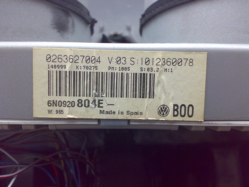

Я си кажи номера на таблото? Сега се сетих, че не всички ставаха.

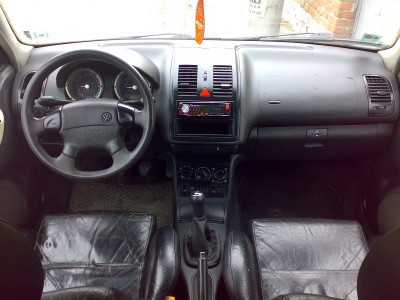

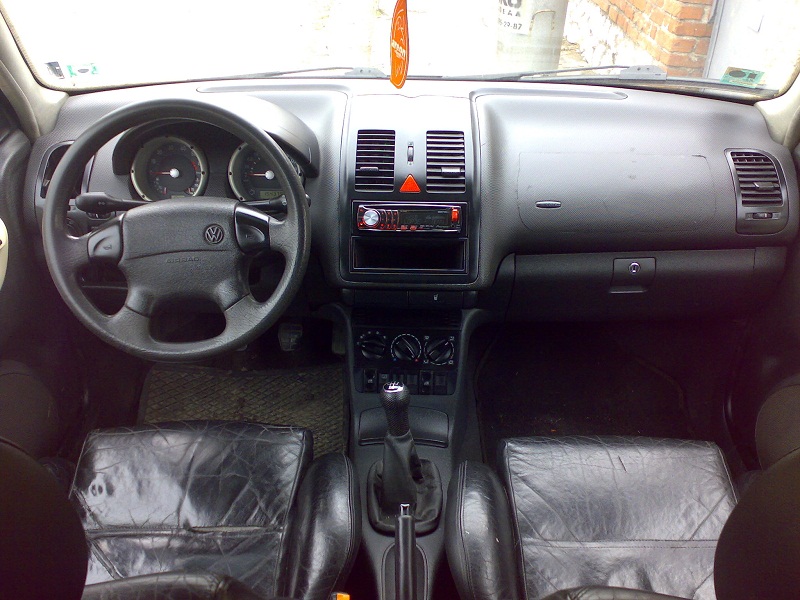

Ето снимка с номера на таблото (извинявам се за закъснението :rolleyes )
И една снимка на таблото, но има още работа по него..

Номера долу в ляво трябва да е 6N0919 за да е без кан и да ти тръгне оборотомера
