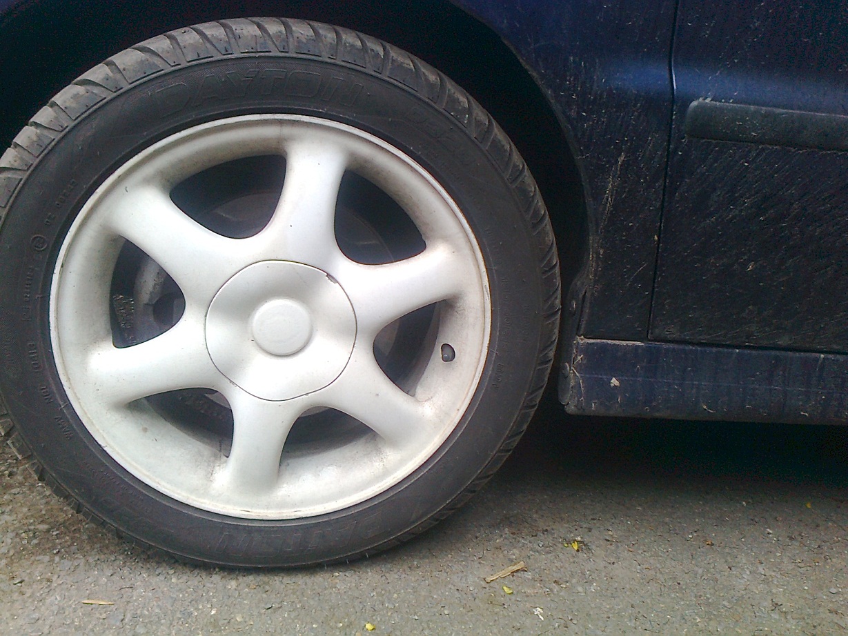

и двете гуми ли са така назад и близо до калника
това ми изглежда много близо

Мнениеот Glove » Пет 09 май 2014 20:00
Младеж това не изглежда никак добре, много е назад това колело, ако и другото е така, трбва да търсиш какво е грешно. Дали не е удряна челно и да са се мъчили да я оправят, дали носачите и тампоните им не са наред. От шарнири няма да е това. Вдигай капака и започвай да оглеждаш роговете за съмнителни гънки, залегни под колата и търси намеса от бъншни елементи.

Гумата НЕ трябва да седи толкова близо до прага на колата.Проблема е в окачването!
