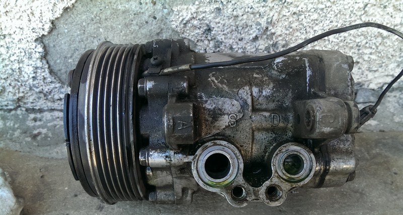

Колеги сестрами има поло 1.9D 97 год. 64 коня и днес и сменях пистовия ремак че беше скъсал една писта и установих че здраво е ударила компресора на климатика и е пукнала корпуса.
Та въпроса ми е може ли да го заваря и ако не някой знае ли какъв ми е точно компресора и дали мога да ползвам примерно от 1.4 бензин?

Корпуса е сплавта, наричана цам. Няма да може да се завари, а и вероятно механиката вътре също е пострадала от удара.
Поло 6N 1.9 D рядко са със заводски климатик. Ако е заводския, компресора е SD6V12 и имам такива при мен (можем да се разберем нещо).
Ако е със допълнително монтиран 'талянски климатик, компресора може да е всякакъв - оригиналния 6V12 или всякакъв друг,какъвто са успели да набутат там.
Щракни няколко снимки,да видим с какъв компресор е.

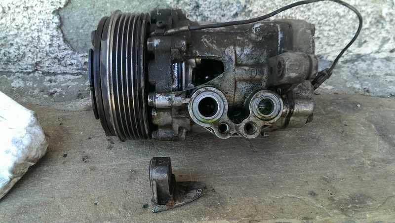

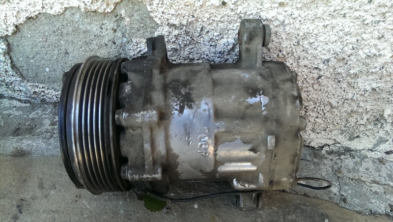

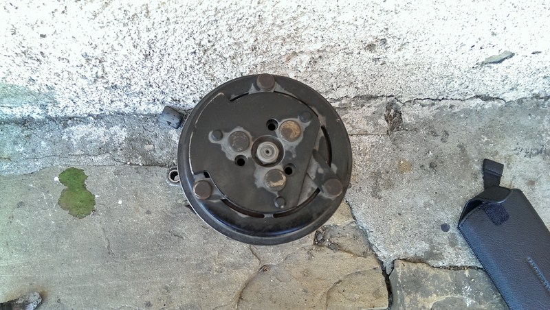

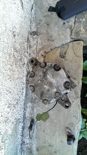

Мнениеот vaneca » Пон 19 май 2014 18:30
колеги ето и снимките на компресора мисля че е този който колегата каза но на него нищо не пишеше,табелка явно е паднала. а на някой му се намира такъв компресор може да пише да се разберем нещо или ако може да ме насочите къде да го потърся.

Мнениеот zfa159 » Пон 19 май 2014 19:29
Sanden SD7B10 с Model No. 7176 (модел номера определя къде са изводите за тръбите, защото има и няколко други вида 7B10).
Къде да търсиш - втроа употреба трудно,защото излиза,че е за насаждани климатици при VW и Opel.По сайтовете иначе се предлагат разни :
http://www.ebay.com/sch/sis.html?_kw=SANDEN+7176+STYLE+AC+A/C+COMPRESSOR+SD7B10+SWING+MOUNT

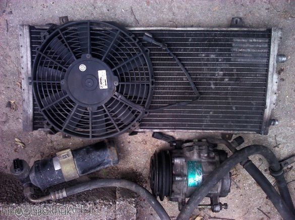

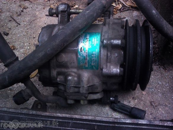

Мнениеот vaneca » Чет 22 май 2014 10:29
Колиги намерих си същия копресор единствения в продавалника,разликата е в ролката зещото е свален от опел корса но не е проблем аз имам шайба даже миналия месец и сменях лагера на шайбата. А немисля че е проникнала много влага но ще проверя какви пари е и ако е танкънак ще го взема.
А ето и снимки на компресора да си кажете мнението:

Мнениеот zfa159 » Чет 22 май 2014 23:29
Мятай другата шайба и съединител и би трябвало да стане 1:1 . Дехидратора ако е универсалния (като този на снимката), е около 30-40лв и по-добре го смени и него.
