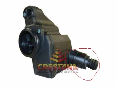

Колега, извинявай, но за какъв датчик говориш? Аз карам 6Н2 и нямам датчици, сепаратора ми е на блока и маркуча отива до тройника горе, едната част влиза във възудшният филтър, а преди нея има маркуч, който отива до едно пластмасово клапанче, наречен ПЦВ клапан, след него газовете отиват директно в дросел клапата.
А, относно сепаратора, виждал съм на снимки, отворен(счупен) и никъде не видях в него клапа. Сепаратора е някакъв охлюв, газовете отиват нагоре, а маслото се отаява и обратно в картера.
За кой клапан и датчик говориш, че ми стана интересно? Аз съм с поло 6Н2 модификация АКК, но доколкото знам другите 6Н2 та са със същата система за вентилация на картера.
Като се махне това за маркуча има една, като пластмасова тапа образно казано с два отвора отстрани, част от сепаратора и на него край е на клик и се нанизва захващането на маркуча.
Би ли ми казал как си проверил въпросният клапан в сепаратора и как разбра, че има клапан вътре, като не се отваря, моят сепаратор е абсолютно същият.
Да, МАП сензора е отляво на колектора(всмукателният).
Видях, че си с малко по различен двигател и си мисля, че говориш за клапанчето, едно пластмасово с пружинка и мембранка се нарича PCV (positive crankcase ventilation valve), за него ли става на въпрос или наистина има клапан във сепаратора?

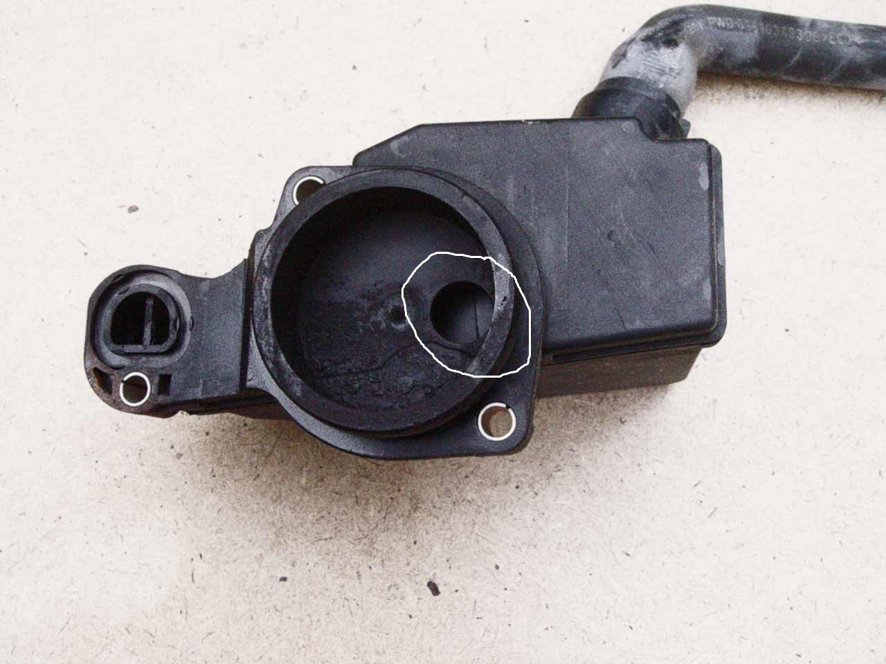

Така, сепаратора ми е на блока, от него както казваш тръгва маркуч нагоре, който е около 20см, след маркуча има датчик и след датчика продължава маркуч, който директно влиза в кутията на филтъра към дросел клапата ето и снимка:
Моят е левия маркуч, по средата с датчик, аз успях да си намеря десния и го разрязах на две за да сложа датчика. Самият той от вътре представлява куха пластмасова тръбичка по стените облечена с мед и по дължина също медна пластина. Казвам медна защото на такава ми прилича, може и да бъркам.
Сега за сепаратора, не твърдя че има клапан. В големия кръгъл отвор има малък отвор
в малката дупка се вижда пак нещо пластмасово. Е това пластмасово нещо като го натисна с пръст потъва и после се връща, за това помислих, че може да е нещо като клапан.
