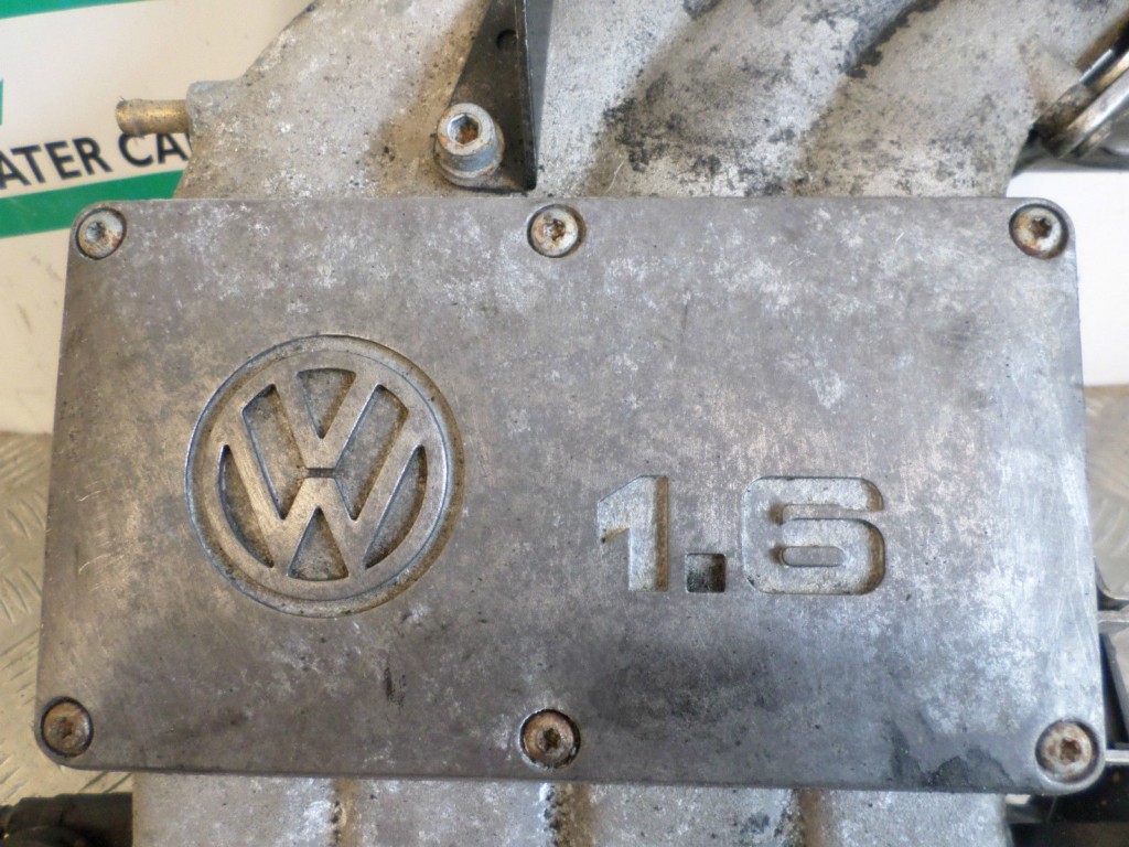

Хайде колеги, други мнения? А под тази капачка с надпис 1.6 има ли гарнитура?

Re: POLO VARIANT 1.6 AFT - всмукатален колектор - резонанс
Отвий капака (тоя на снимката) и отдолу провери да не би да се отхлабили винтовете. Ще ги видиш, само отвий капака.

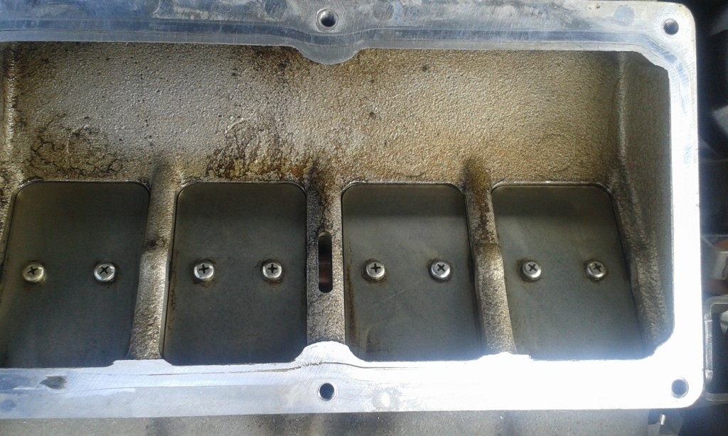

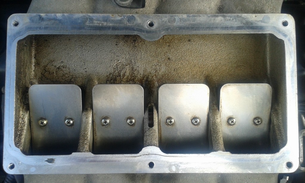

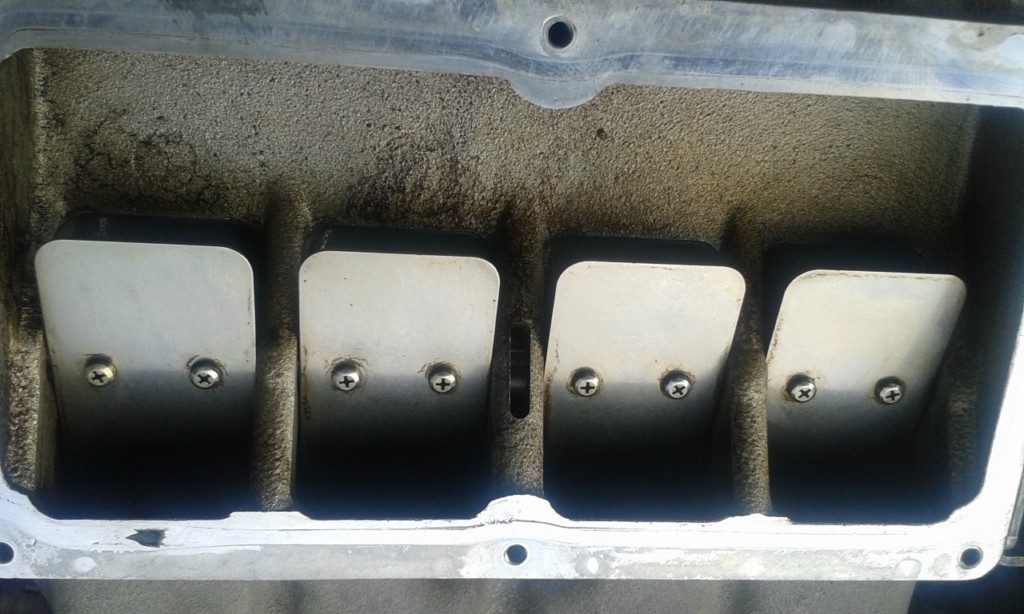

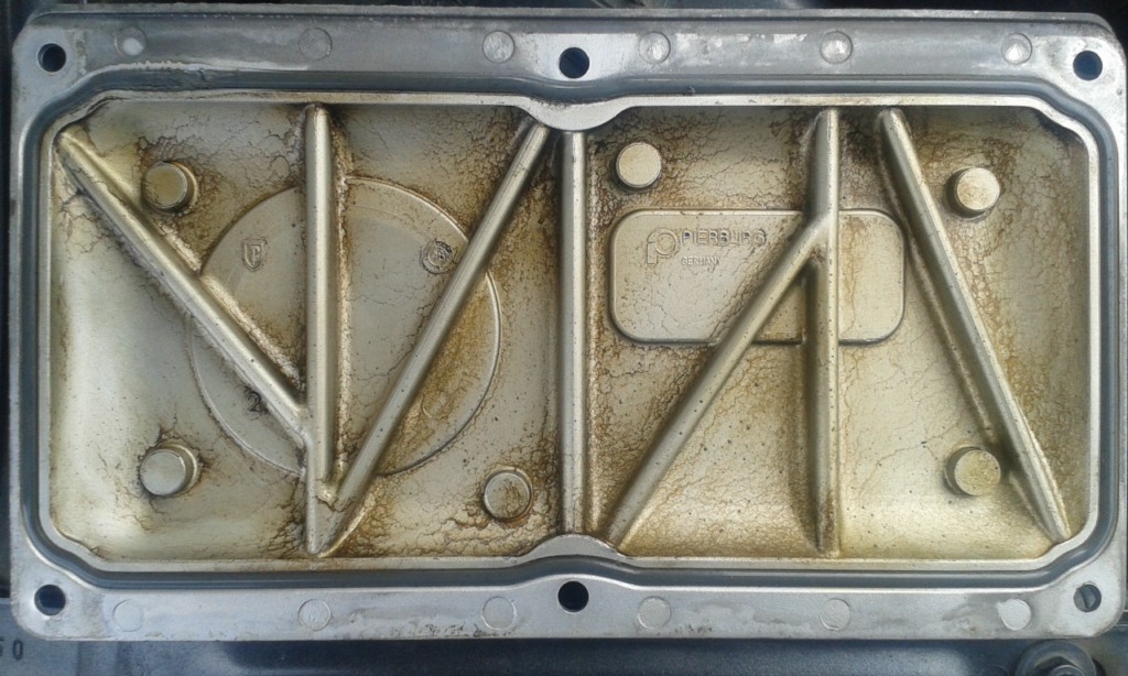

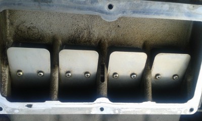

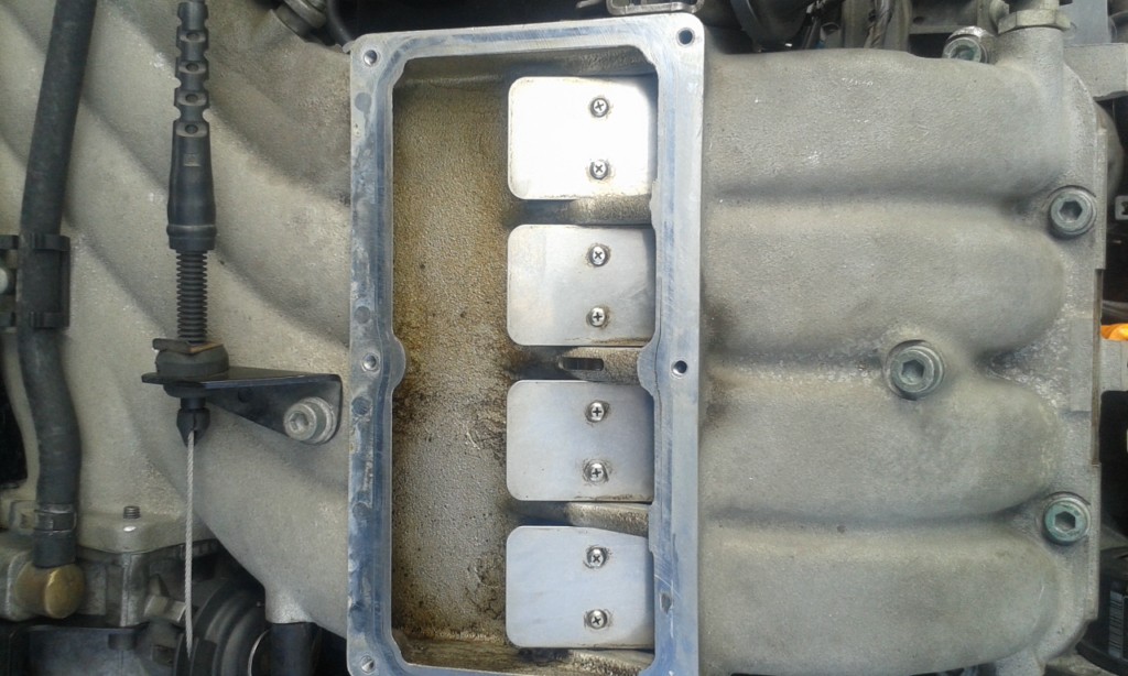

НарКол написа:Отвий капака (тоя на снимката) и отдолу провери да не би да се отхлабили винтовете. Ще ги видиш, само отвий капака.
Ето резултата от проверката на клапите под капака. Всичко е стегнато и наред. А възможно ли е този резонас да се получава след като почистих дросела? Идеи някакви?
