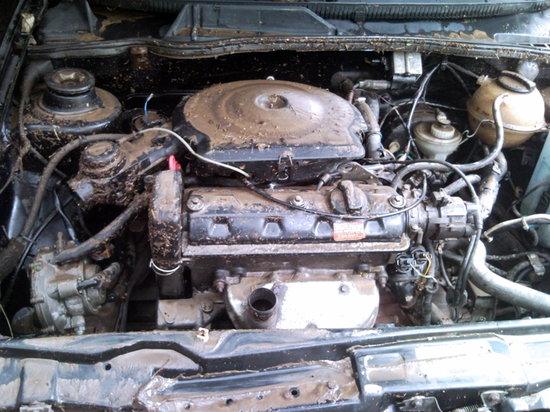

Полото ми претърпя цялостно наводнение ( било е цялото под водата на 100% около час).Днес изсуших въздушния филтър,разглобих и почистих моното ,дистрибуторната капачка е суха ,както и кабелите.Свалих и свещите и завъртях на стертер след което сериозно количество вода изхвърча от дупките на свещите.След като спря да хвърчи вода върнах свещите по местата им ,но не пожела да запали.Искра на централния кабел на делкото ( този от бобината) има от което съдя ,че бобината е здрава.Съмнявам се в компютъра дали не е излязъл от строя след такова качествено накисване във вода.Също ключето бензин/газ не работи ( независимо от положението му червената лампа на бензина винаги свети ).Пробвахме да го запалим и с дърпане ,но резултата е 0.Дори и не се опитва да запали.Какво ще ми препоръчате да проверя още освен изброеното от мен ?Благодаря

Имал съм случай с прецакан компютър, хвърляше искра, но не палеше. Намери компютър за проба, според мен ако е бил под вода, най-вероятно е заминал.
Като я гледам всичката тая мърсотия, не ми се мисли какви гадости има вътре в моното.
