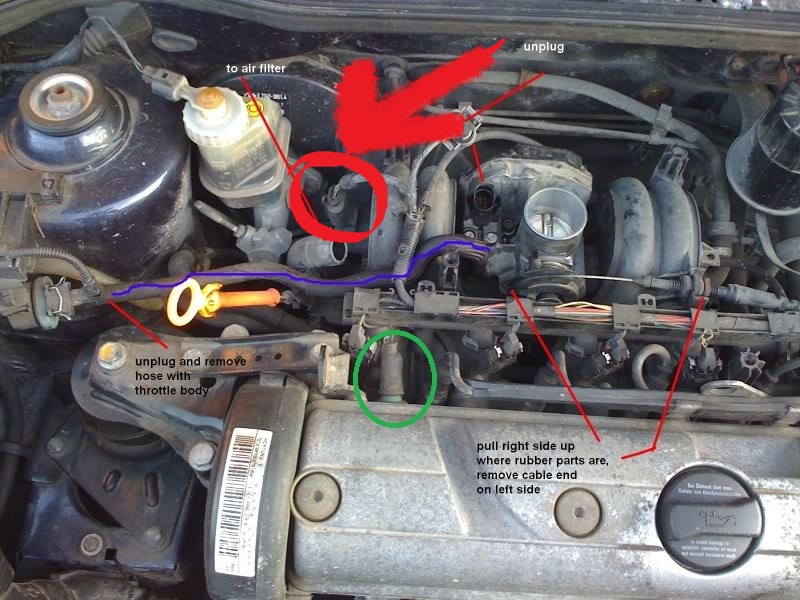

Иначе ето какво правят оборотите:
После като се укроти е като спря консуматорите, иначе на моменти дори по-брутално падат и се вдигат...
Не ме разбра правилно, аз вадя другата част на въпросния сензор широката с трите пина:
Долу съм постнал точно какво откачам, не знам какъв е този сензор и дали е въпросния проблемен:

Това, което си извадил е буксата на мап сензора, това което си оградил с червено. Иначе това е нок сензора, но неговата букса явно е на друго място. Не мисля, че от него ти клати оборотите. Пробвай да затапиш маркуча на канистъра, на клапанчето за вентилация на резервоара, от страната на дросела. Махни тръбичката на канистър клапана и затапи тръбичката на дросела за проба?
Като пуснеш консуматори и се отваря дросел клапата, явно нещо се бърка и се мъчи да си стабилизира оборотите.
Виж за въздух от някъде. О пръстени, на колектора, пръстена на дросела, канистър клапан, маркучи и т.н.
Дава ли грешка за клапата, адаптирва ли се нормално, като и пуснеш адаптацията принудително с вагкома?

Това на снимката е детонационен датчик, а като е казал колегата по горе си откачил МАПА, първо го свали и почисти наи вероятно е пълен с масло.
Re: LUPO 1.4 16v
Somi написа:Това на снимката е детонационен датчик, а като е казал колегата по горе си откачил МАПА, първо го свали и почисти наи вероятно е пълен с масло.
Кое по-точно да откача и почистя?
Благодаря предваритрлно!
