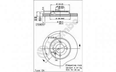

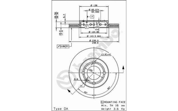

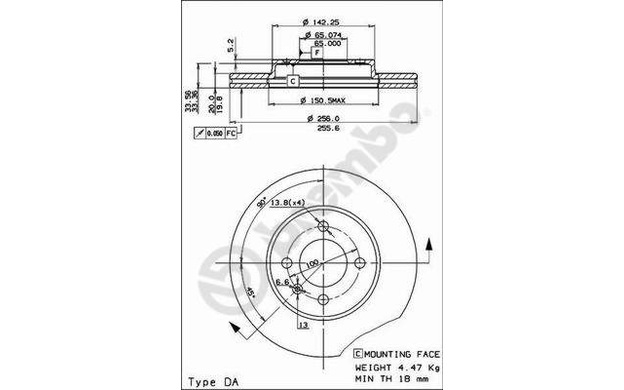

Поразрових из интернет и намерих следните размери:
за 239мм дискове
за 256мм дискове
има малка разлика в "челото", фланеца с дупките за болтовете
Не знам дали ще стане
Другото, е че тези дискове които имам са дебели 19.5, а на 239мм им дават да са 18мм

Този 1,5мм разлика в дебелините не е проблем. Ако не може да вкараш накладките ще ги пилнеш на шмиргел малко и ще свалиш тази милимунда и половина (по 0,75мм на накладка)
Ама като казваш, че има и 2мм разлика в дълбочината на диска това означава да свалиш от едната накладка още 2мм. Сам се вкарваш във филми като чели не сме 21 век и няма всичко по магазините. Ако си ги взел без пари се занимавай. Иначе по-добре си купи два диска за 60лв. Мога да ти уредя отстъпка 20% от клиентската цена в магазините за каквато марка дискове искаш
и изобщо за всякакви авточасти. Имай в предвид, че стругарят ще ти вземе около 20лв. за пристъргването, а вентилирания диск ще се отреже по-трудно на струга от плътния (може да счупи нож и т.н. заради вътрешните ребра на диска)

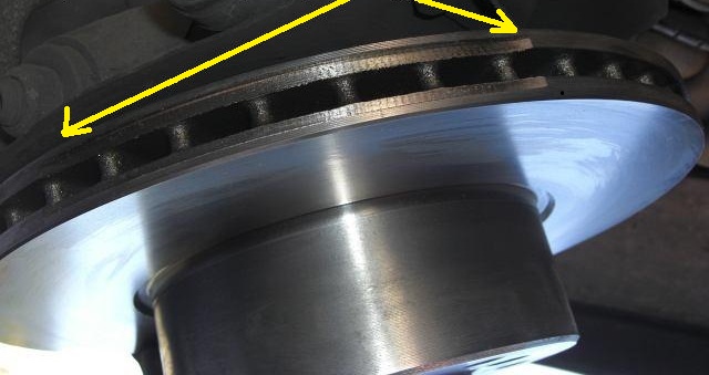

Тия дискове като ги изрежете на струга, после кой ще ги балансира? Такива вибрации и биене на волана ще имаш, че ще се проклинаш че си се хванал на тая цигания.
п.п. до колегата по-горе дето е писал за баланс и дебаланс, балансирането на дисковете е по външния диаметър на самия диск, и като се намали диаметъра му всичко отива по дяволите и няма нищо общо с балансирането на гума или джанта. Със здраве...

Това ако изобщо е фабрично направено е абсурд да е за баланс. Нека колегата да си погледне дисковете и да види дали има такива канали. Престаравате се във фантасмагориите.

Верно delete topic, престаравате се в акълите и препоръките, снимката е примерна на диск със заводски направен баланс, след като се намали диаметъра, отива по дяволите и баланс и всичко, както писах по горе. Трошете си главите, ама лошото е че ще строшите и нечия друга с глупостите които правите, аз повече няма да пиша в тая тема.

Прав е колегата mitko85. Има такива "прорези" за баланс.
Отказвам се от процедурата.
