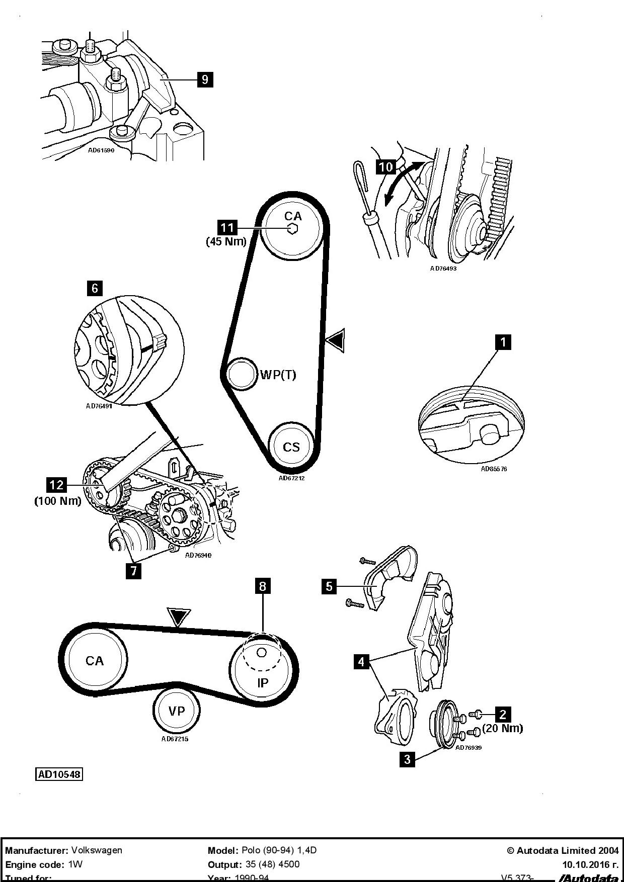

Re: Поло 2ф1993 1.4 дизел- има ли обтягаща ролка на ангренажа ?
Чиче милиционер,
според аутодатата, твоя кошник е с два зъбни ремъка, един за синхронизация на колянов и разпределителен вал, който се обтяга от водната помпа, така че умнта с нея :).
и втория е за синхронизация на разпределителния вал и помпата. та, на тоя втория има обтяжна ролка, което отговаря на въпроса ти от първото мнение.
ето ти картинака:
ето ти картинака:
