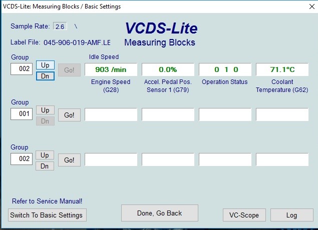

Така, най-вероятно в петък ще ходя при майстора да сменим термостата. Това, което видях е, че вчера карах 23км горе-долу извънградско, колата си беше загряла на 90гр по уред, а всъщност като я качих на VCDS показва 71гр, което за мен не е нормално, нали този термостат точно не трябва да позволи подобно изстиване?
