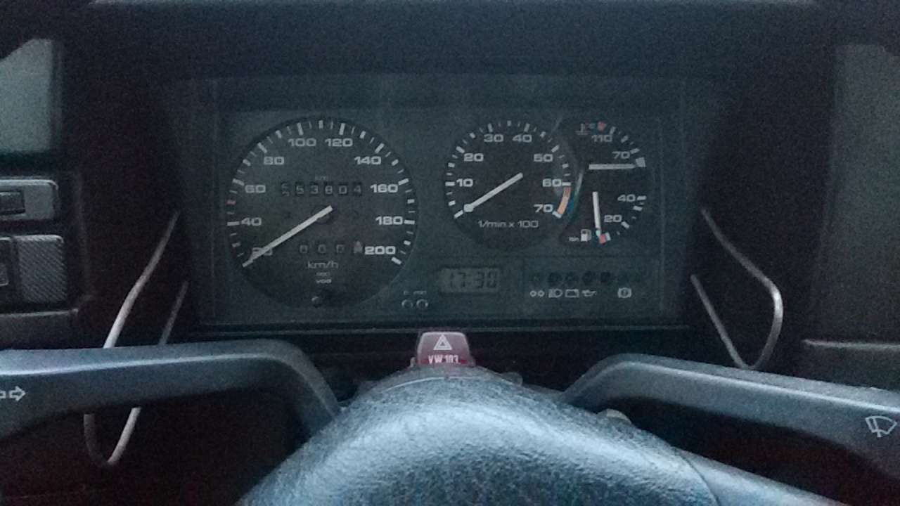

Привет колеги, имам няколко въпроса за километража:
1.как се сваля? Няколко крушки са изгорели. Видях че отстрани има по 2 дупки и предположих, че може да е като касетофончетата, да се вади чреж шишове, но не ми върза.
2.от както съм взел колата километража показва скоростта завишена с 10-20 км. Предния собствиник каза, че го е свалял и при връщането не билж нагласено жилото и за това показва грешно. Как може да се оправи?
Благодаря

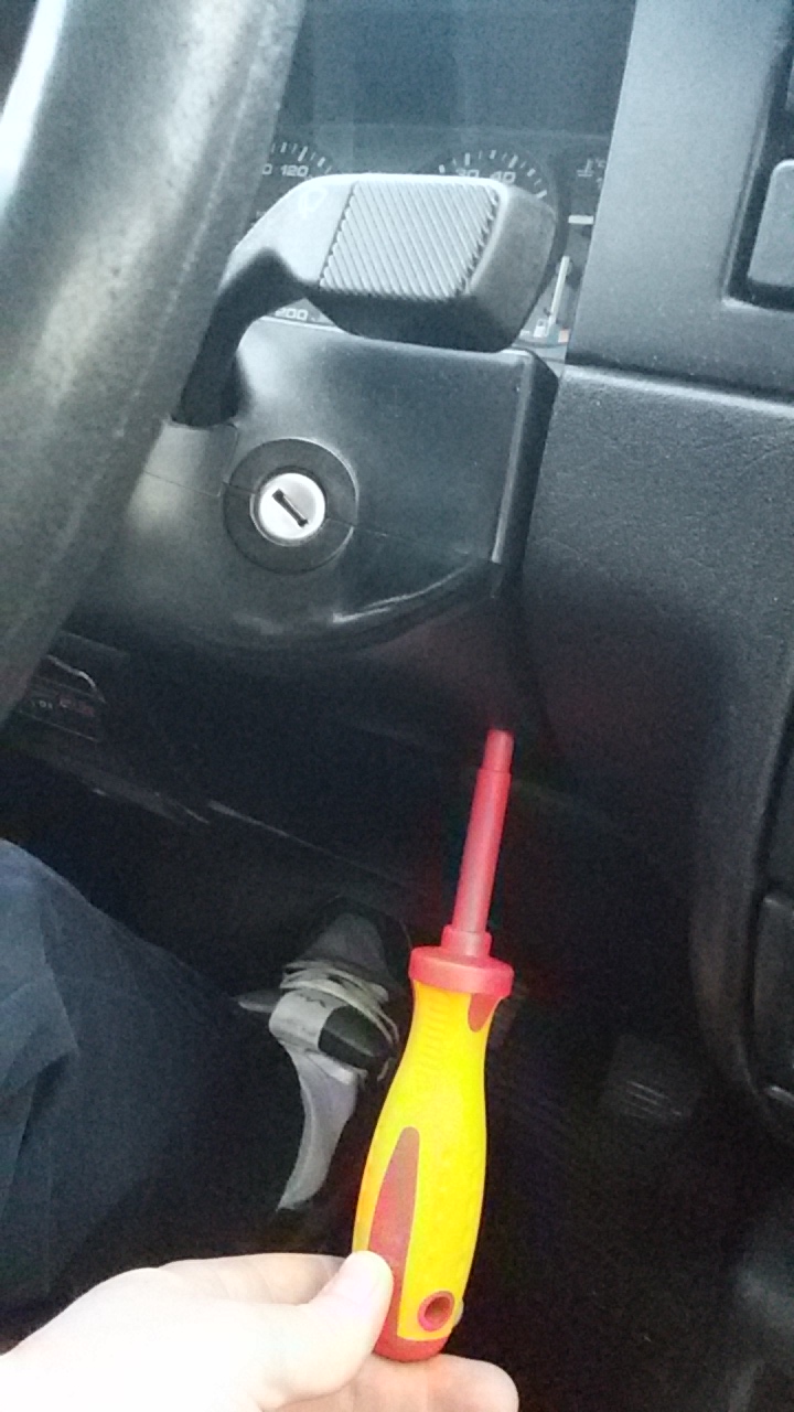

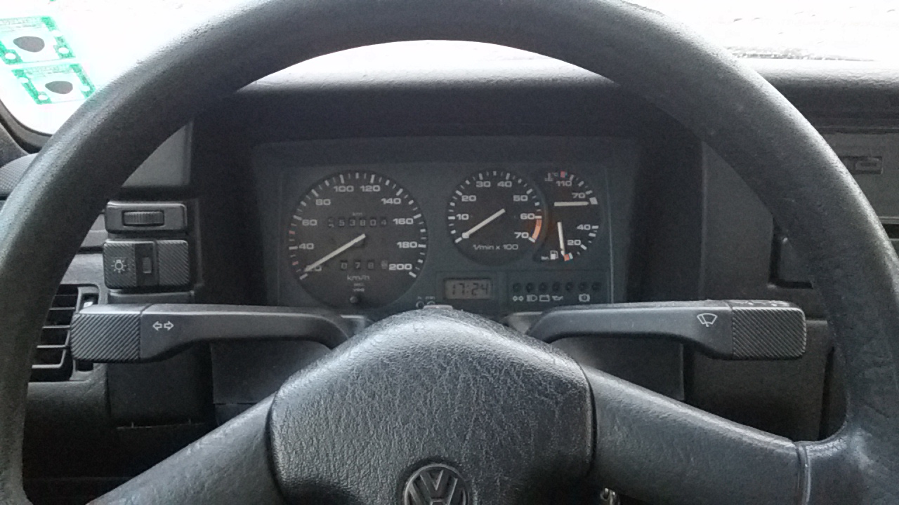

Процедурата беше успешно извършена. Свалих километража и подмених изгорелите крушки. Тъй като никаде не успях да намеря снимки или инфо за това как се сваля реших да заснема процеса стъпка по стъпка, за да мога да съм полезен на следващите :biggrin
1. Сваля се кората зад волана, която се държина 3 PH винта.
2. От двете страни на километража има по 2 отвора(като тези на радиата) и втяхсе вкарват шишови(от по-упорита тел)

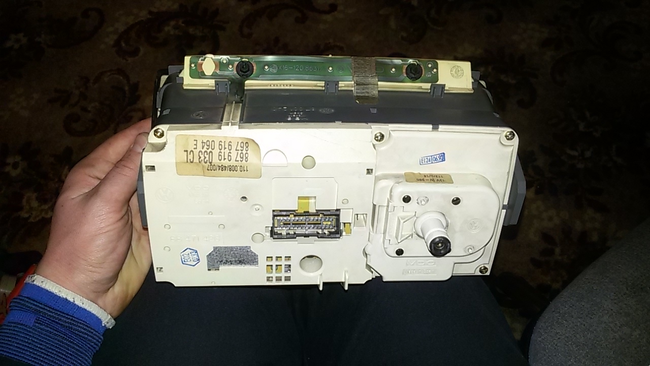

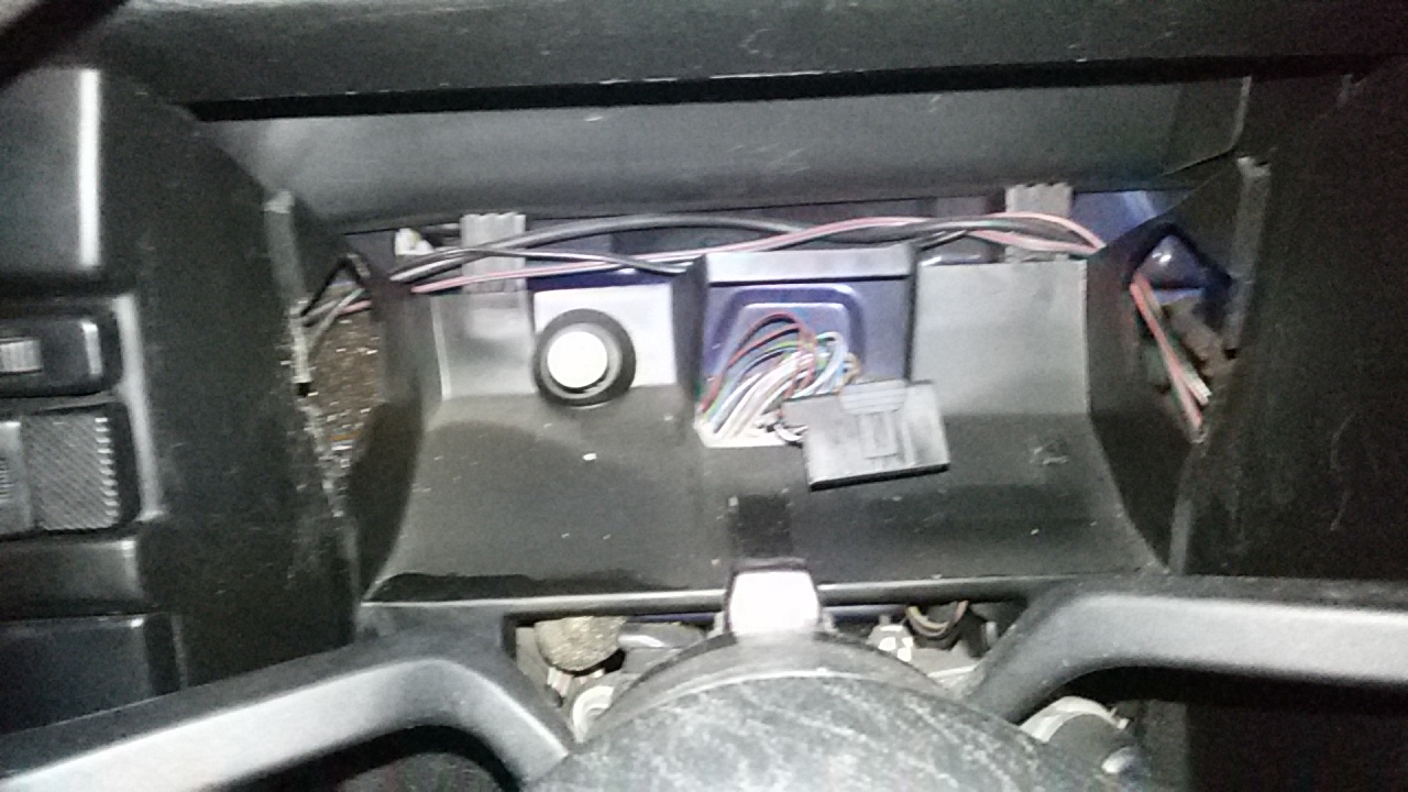

3. Целия километраж се издърпва напред и с няколко галантни чупения на китката се освобождава буксата с кабелите.
4. Крушките са 3(при моето половерче) и са разположени 2 отгоре, за осветяване на приборите, и 1 от долу за часовника.
