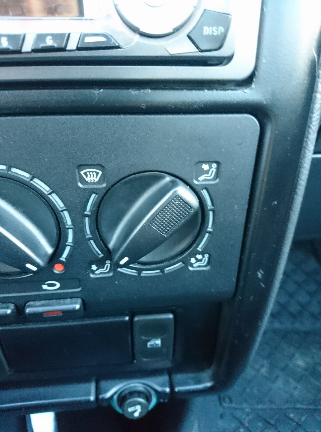

Здравейте,
Тази врътка не мога да я завъртя в позиция за обдухване на предното стъкло само. Единствено мога на позицията, която е на снимката и повече от половината на разстоянието между двете не може да се завърти. Сякаш нещо пречи и не искам да насилвам повече, че да не стане по-голям проблема. Няколко човека ми казаха, че трябва да се свали пластмасата и да се провери какъв е проблема, но мен ме притесняват щипките и това, че може да се счупят. Все пак не съм го правил и не знам как точно, а след като се поразтърсих и за евентуални клипове пак нямах късмет. Въпроса ми е как най-добре мога да се справя при свалянето на пластмасата, т.е. дали има точно определен начин при свалянето на пластмасата или просто малко отгоре напъвам, малко отстрани и така докато не се смъкне. Това ми е първа кола и не искам да пренебрегвам проблемите по нея, а искам по възможност да ги оправя. Затова и търся мнения на хора, които са по-наясно и могат да ми обяснят как стават нещата. Та, ще съм ви много благодарен, ако можете да ми помогнете. :)

Най-вероятно проблема е в жилото.Капака се сваля с издърпване и е малко вероятно да го счупиш.

Дръпни капака от долната страна, но преди това покарай колата на парно, за да се стоплят пластмасите. По принцип точно този капак не се чупи толкова лесно, гъвкав е. Зад капака е панела на парното, който е хванат с 4 винта към конзолата и таблото. Ако ще се чупи нещо, то това ще са ушетата на панела или на конзолата, ако вече не са счупени. Отвиваш и вадиш леко целия панел. Жилата го ограничават, няма да можеш да го изкараш целия, но можеш да видиш, дали нещо не е паднало и пречи на врътката да направи оборот. Ако там няма проблем, може да има заседнало парче дунапрен при клапата. Откачи жилото и пробвай на ръка (с клещи) да раздвижиш жилото, за да не напъваш рамото на врътката. Ако и така не стане ... някой да даде други идеи, освен сваляне на таблото...

С малко закъснение, но чак сега имах възможност да се позанимавам. Свалих пластмасата и развих болтовете, обаче нещо сякаш пречи да издърпам пластмасата с врътките. Да не би да трябва цялата конзола да се махне?

Добре, но как да погледна зад самите врътки какво евентуално пречи да я завъртя да обдухва само на предното стъкло? Цялата конзола ли трябва да махна?

За да можеш да провериш и най-вече да работиш ...трябва да свалиш цялата конзола,на която са духалките,копчетата,пепелника и т.н....Проблемната врътка управлява две жила и вероятно едното е със счупен захват на бронята на жилото,което си е проблем...много е сръдкава работа да го побългариш,ако е счупено нещо...

Като свалих пластмасата на врътките и видях още 2 болта, които държат пластмасата на бутоните за ел. стъклата. Да не би и тях да трябва да развия и чак тогава да мога да сваля и самите врътки, за да мога да погледна къде е проблемът или тези две болтчета до пепелника да развия и така да сваля конзолата? Обаче ми прави впечатление, че нагоре конзолата сякаш се държи на щипки, тъй като не видях да има болтове.

Има винтове и под духалките и най-отдолу/там са с торкс,под пепелника/...Абе тегаво ще е първото сваляне,а и тая конзола е като вафла-чупи се супер лесно даже самичка си се чупи... :banghead
