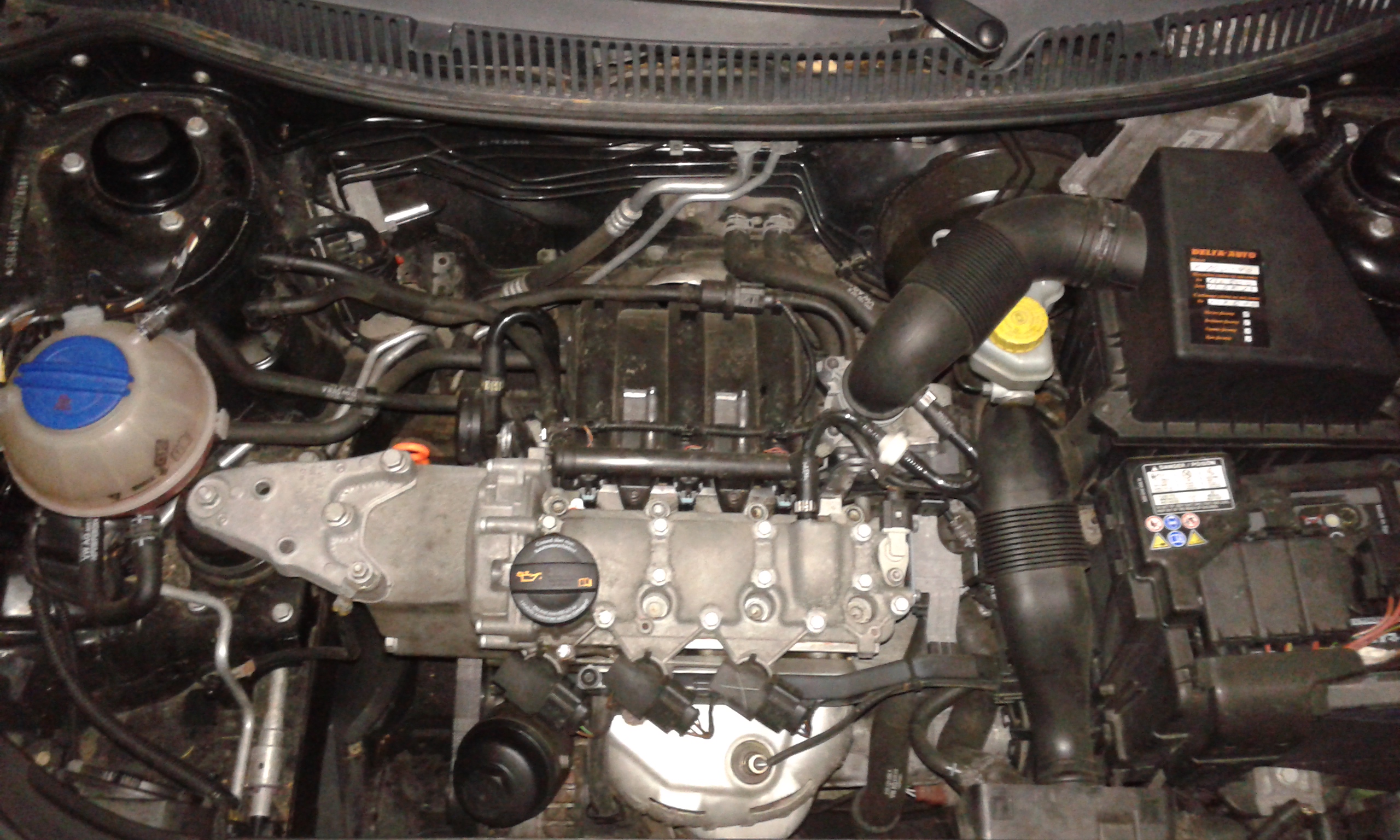

За маслото не знам. Следобяд загледах в двигателя и видях, че е мазно по- надолу от отвора където сипвам маслото, после смях не смях се заврях под колата и видях, че е омазнено най-отдолу. Това значи, че утре е на сервиз :( Най-вероятно ще искат да мият това място с разтворител, но дали това ще покаже нещо за краткото време докато сме там. Не искам да оставям колата....
А, дисковете няма как да видя през тези тесни отворчета, трябва да поизчакам докато дойде март и сменя гумите (или да правим жива връзка по скайп с инструкции докато се мъча с крика
За антифриза - 50 градуса ми е, но никой не каза нищо за ръждата в него? Нали тя е най-показателна за това, че нещата са на зле? Кога е най-добре да се види и по кой способ? Аз се сещам за спринцовка, но тя е с тесен отвор и дали ще всмуче нещо подозрително?
Това със снимката - евала! Сега видях, че имам една, прикачвам я, пък да видим дали ще свърши работа :) Ако не се вижда кажи да снимам утре пак и по-отблизо!
