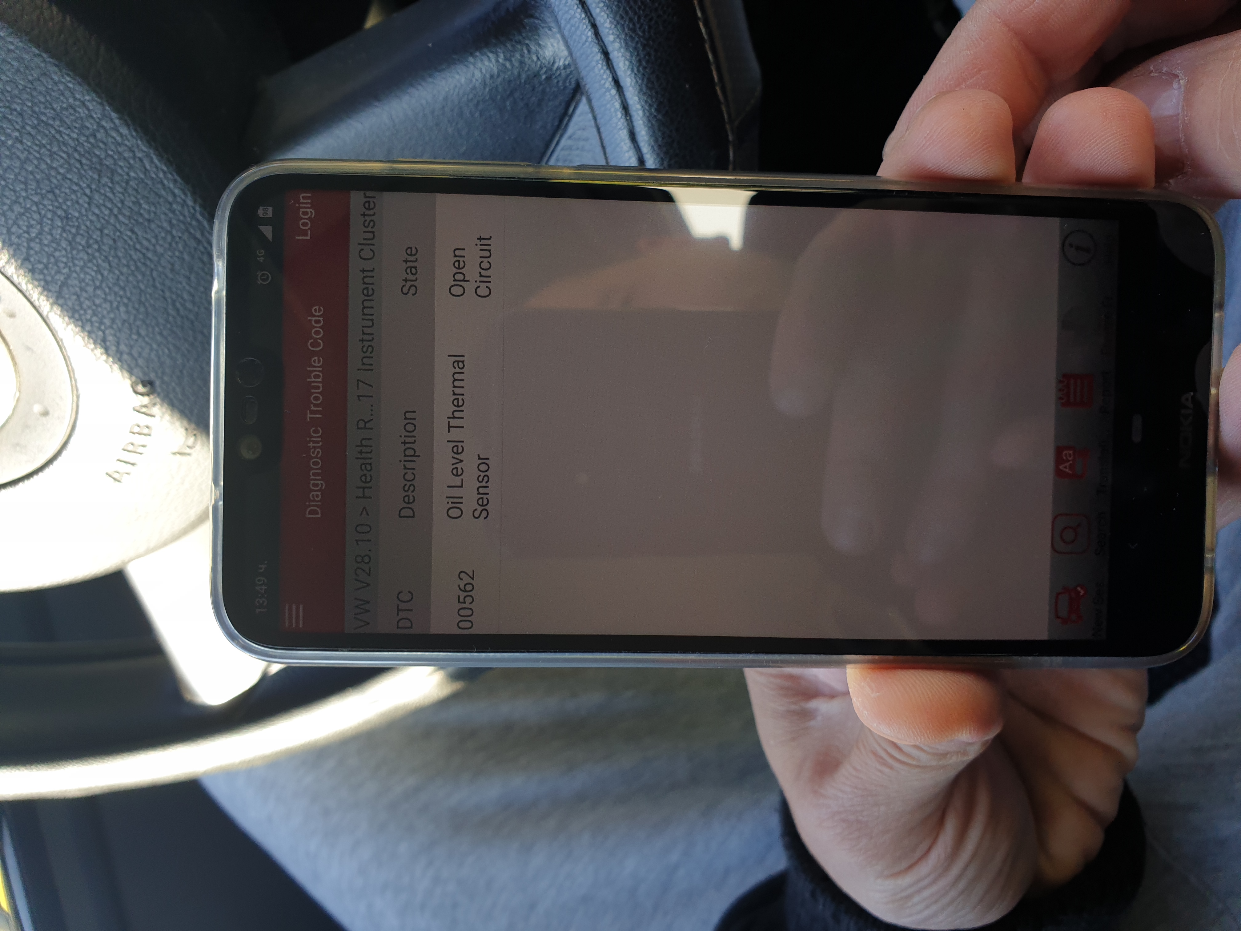

Колеги здравейте.Отскоро съм собтвеник на Vw Polo 1.4 16v 75к.с. 2006година,модел 9n3.
Въпроса ми е следния.
Като дам на контакт лампата на маслото ми премигва 4-5 пъти и спира,като запаля няма никакви проблеми(лампата премигва в жълт цвят).Само като е на контакт го прави.Маслото съм го проверил и е на макс.
Някой знаел ли какъв може да е проблема?
Благодаря предварително.

Абсолютно същият проблем и при мен - Поло 9н3 2007 ТДИ.За жалост виждам, че никой не е отговорил...
tdi fen
Мнения: 4760
Двигател: TDI AGR
Re: Polo 9n3 1.4 16v 2006 - Въпрос относно лампа за маслото
Мнениеот tdi fen » Чет 12 сеп 2024 10:45
Проблема е с датчика за ниско ниво стои отдолу на картера
