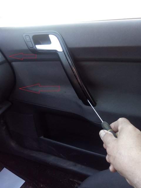

Колата е с централно закл/отключване,но от няколко дни предната дясна врата не се отключва.При използване на вътр.или външна дръжка - също.Стеблото за индикация е навътре постоянно и само потрепва при използване на централното.Дори и да го задържа с клещи извадено,не се отключва от никъде.Опитах с откачване на акумулатора,отново без резултат.Имам ли някакъв шанс да стигна до механизъма без да изрязвам кората?

Открих в утюб как се сваля кората,но самото демонтиране липсва в кадрите.Пробива се един отвор където също не става ясно как се манипулира след това.

Не мога да сваля кората,защото вратата не се отваря и нямам никакъв достъп до ръба й.
Ще я карам на майстор и ще пиша за резу;тата.

Не можеш ли да махнеш първо седалката? Гледах в един клип -човека си направи кука от стом. тел, после отвън дръпна дръжката и в процепа,който се получи навря куката и защипа (със завъртания на ляво,на дясно)вътре един щифт и го дръпна-вратата се отвори. Разгледай гугъла.

Аз я извадих на затворена врата по следния начин: махнах седалките, после на менгемето огънах една 2мм шина на 90градуса стърчаща 10 мм, и я заточих, за да мога да я вкарам между кората и вратата, и после хамалско и рязко дърпане.... аз имах късмет и всички щипки ги изкарах здрави...

Това трябва да направиш , а проблема ти в блокирала брава ( най-вероятно ).
При старите версии беше достатъчно да откачиш жилото от външната дръжка към бравата , за да я отблокираш . Предполагам и тука е така.

Предния край на кората е с извивки и много плътно до кората на жабката.Едва ли ще може да се достигне и след това да се придвижи в някаква посока.
Външната дръжка вероятно се е откачила от механизъма,защото се движи съвсем свободно,а вътр.въздейства на показалеца,т.е. излиза и се връща,но само толкова.

Да свалиш кората е пипкава работа но не и невъзможна. А ето още един вариант но той не е толкова лесен колкото изглежда на клипа
