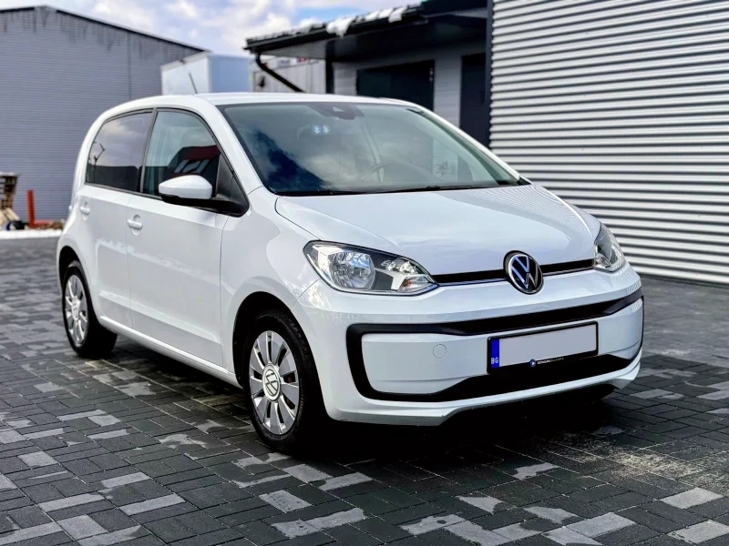

За тея, които само си чешат пръстите в този форум! Човекът пита как да изплакне радиаторите на такава кола:
без да сваля предната броня.
