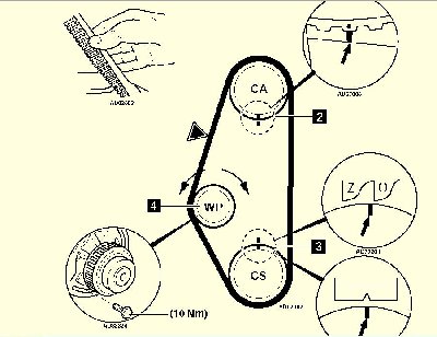

Смениха ми ангренажен ремък, маслко, филтри, водна помпа и т.н(консумативи). На следващия ден колата не можеше да запали, след мъки и яко въртене на стартера тръгна. Огледах се и видях, че делкото е поразместено светлите белези, белезите от шаибите се виждаха, понагласих делкото в/у белезите и колата започна да си пали. ОК! Още с взимането ми направи впечатление един странен лек дразнещ шум и то когато загрее. Това което ме ппритеснява, може ли да не са ми зацепили ремъка като хората? Интересува ме, белезите които са на разпределителния и коляновия вал, когато се загаси мотора трябва ли да съвпадат с маркера на кората и прозорчето което е долу на разпределителния вал? Ето и снимкa долу от аутодата как трябва да бъде, а днес ще кача как е при мен!

А как да завъртиш коляновия вал-даваш на 5 скорост и вдигаш на крик от страната на пътника и като въртиш гумата се превърта и двигателя.Но ако не съвпадат белезите ще трябва да отпуснеш ремъка и да го откачиш.Нагласяш белезите и внимателно слагаш ремъка като гледаш да не разместваш белезите.Оптягаш и правиш 1-2 контролни превъртания на ръка с цел проверка.Но ако не си го правил или нямаш познания/не искам да те обидя/по-добре потърси помощ.На моя мотор белега на разпределителния вал не е в такава позиция като на картинката.

Нов стар , няма значение , ако не е зацепен правилно се сваля. Наместваш разпределителния на резката. Наместваш коляновия на резката. Слагаш ремъка.При тебе като гледам водната помпа е обтяжна, натягаш и си в играта. Гледаш ремъка да е в средата на колелото на разпределителния. Че моя го видях че не е регулиран чак на 25 000 след монтажа.
За да си сигурен че не си оплескал нещата, сложи на 5-та и хвани мотора за главата идърпай да превърти 2-3 пъти , ако всичко е мазно, запали я и си карай ...

Колеги, вижте как се разминават!!! Горе като маркера е на място, долу на разпределителния е избягъл!!! Вижте:
freestyler911 написа:Нов стар , няма значение , ако не е зацепен правилно се сваля. Наместваш разпределителния на резката. Наместваш коляновия на резката. Слагаш ремъка.При тебе като гледам водната помпа е обтяжна, натягаш и си в играта. Гледаш ремъка да е в средата на колелото на разпределителния. Че моя го видях че не е регулиран чак на 25 000 след монтажа.
ОК!!! Значи за да не объркам нещо!!!
1. Отхлабвам водната помпа, така ремъка се отхлабва!
2. Нагласям резките, като ремъка пусне коляновия и разпределителния вал. Как да ги завърта, на ръка или пак да вкарам на пета и да превърта колелото?

Отхлабваш помпата и отпускаш ремъка.Откачи го от леглото на разпределителния вал при съвпадащ белег на същия .На 5 ск внимателно върни коляновия вал/от снимката се вижда че неговия белег бяга напред/с въртене на гумата обратно на часовника.
След това закачваш ремъка и правиш проверка .
