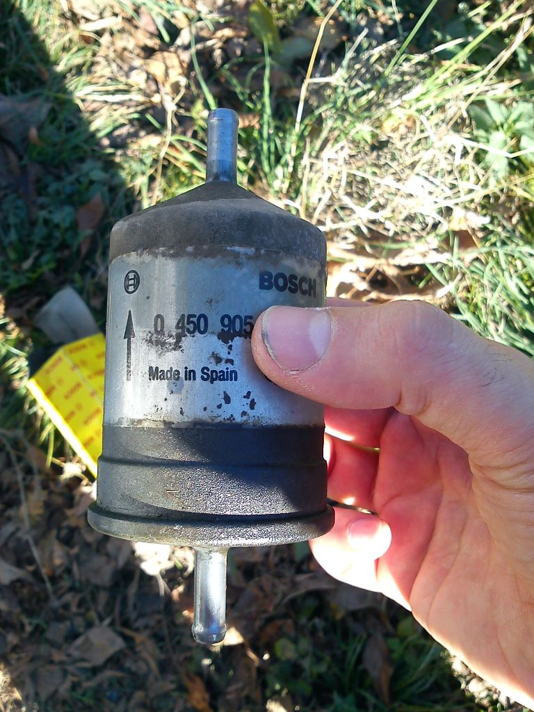

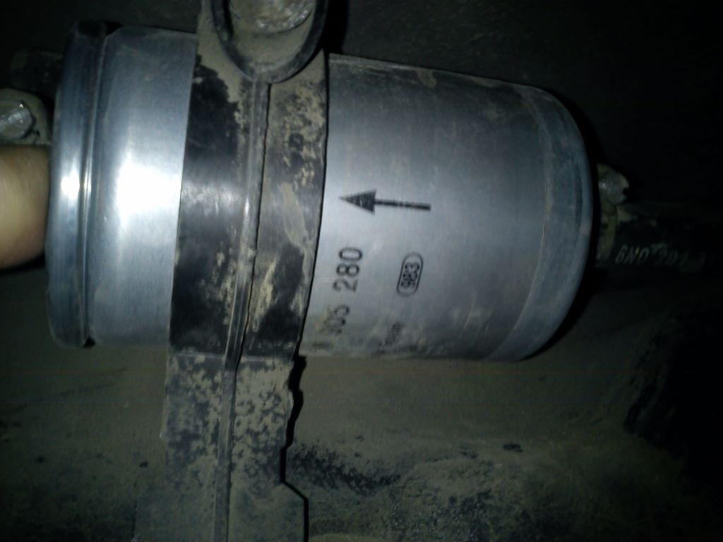

Здравейте, искам да попитам - на бензиновия филтър кое се гледа стрелките, или този ръб, където е на самия филтър.Купих си на BOSCH филтър и се оказа, че стрелките са в другата посока,и трябваше да завъртя филтърът спрямо другия за да могат да съвпаднат стрелките.Утре ще сложа и снимки за да стана по ясно.Според вас дали съм объркал посоката на филтъра. :confused
Този филтър беше на колата
А този е новия,сменен от мен

Мнениеот stefan4o » Пет 08 ное 2013 21:34
Едва ли. Производителят си е написал със стрелки кое и как трябва да е. Ако следваш инструкциите му няма как да объркаш.
