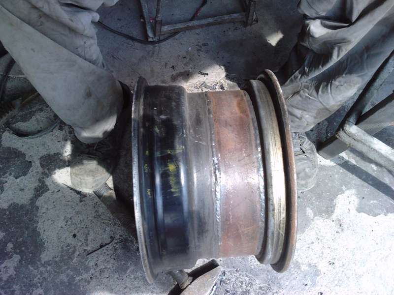

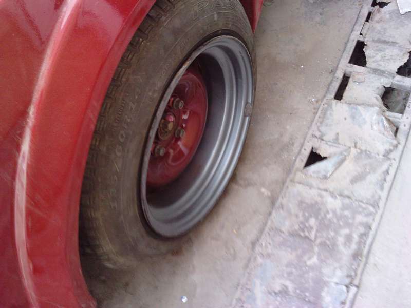

Здравейте малко да приповдигнем темара та днес бях при въпросния човек "МАМА" искъм да ви кажа че наистина човека си знае работата наблюдавах как се пражят джантите и наистина много ми хареса в понеделник му оставям един чифт 16 ски и ще ми ги почва ще ви покажа и снимков матерял но сега вижте какво снимах докато бях там :да:
