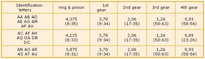

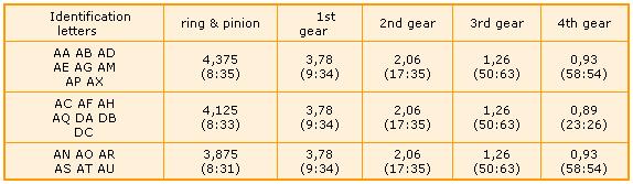

Я напишете две думи за скоростните кутии. Намерих една с букви АТ и видях че е с предавателно отнощшение по директно от другите - 3,875 спрямо 4.125 или нещо от сорта. Не помня точно. Каква и къде да очаквам разликата? :)

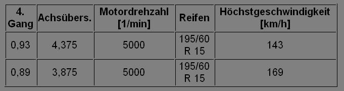

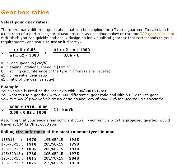

Хващай калкулатора и смятай. От примера и таблицата е повече от ясно кое какво е във формулата. heavy metal zork
Ето един пример какво може да се спечели. Цели 26 км/ч при 5000 оборта/мин.
