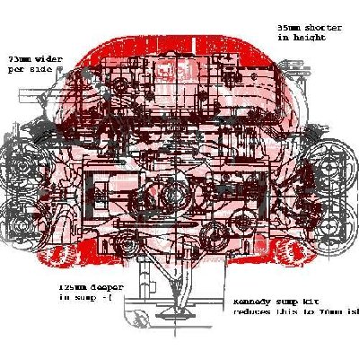

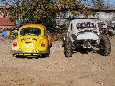

така тая синята е видяхме с асентм за което много му благодаря и освен нещата които не са и в ред а те са многооо някоЙ маЙстор си беше оставил яко ръцете толкова кит че чак се беше напукал на доста места и сега пак съм в процвс на търсене
а също така имам няколко питания към по знаещите
що е то и има ли го в бгтва според чуждите саитове са скоростни кутии от бус 002и091 които дават че са идеални за моя проект едните са с 3 ребра а другите с 6 ребра и според американците са от т 25 до 90година

По широки са нещата при буса, а ти можеш да си ги направиш още по-широки, ако ще караш сериозно после де... Тая система дето е на снимките май ползва за донор някоя 1302 - 1303 и слагат скорости и носачи от Т2 или Т3, обаче кутиите на Т3 са много кекави - на бусовете се чупят постоянно, превключването на предавките е трудно, бавно и обратно (1-ва е на мястото на 2-ра, задна на 1-ва и т.н.), незнам дали тва наистина е добър вариант, въпреки, че и аз обмислям как да хакна една такава 5 степенна на Bugsy, но без да влизам във нов филм с преправяне на цялата задница едва ли ще стане. Все пак за тая система мисля е по-добре кутия от Т2, тука все още се намират...

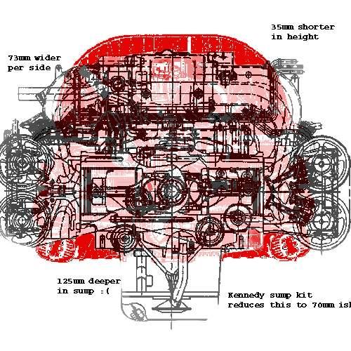

а значи тази с 3или 6 те ребра е от бус Т2 а америманците го водят Т25 май е едно и също?но пък тои не се е произвеждал до 90 та година?или бъркам?а и ги дават че могат да издържат мотор с повечко коне аз мисля за субару 2.0 или 2.2 без турбо 125-130коня боксерче
ето разликата не е претеснителна за мен а и такива мотори слагат и на бусоветеТ2и явно се събират в тяхните кошавемисля да гоня ето този резултат
