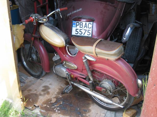

Така между другото покрай костенурките да видите с какво се занимавам

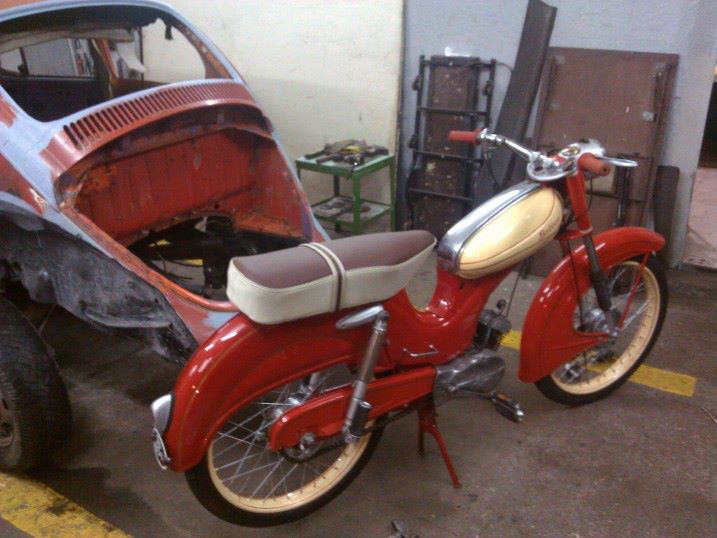

а браво колега Люлинчето е станало като ново
идентична от нета на които е да си признава

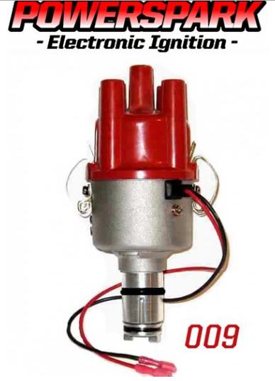

Имаше доста питания и въпроси по отношение на дистрибуторите. Мнението на капацитетите (за единият вече споменах - Джон Коноли) е, че при двукарбураторен тунинг (и не само!) следва да се ползва ИЗЦЯЛО ЦЕНТРОБЕЖНО ДЕЛКО. По много причини, но най-важната е, че просто се променя вакуума и предварението, което този вакуум дава просто не е това, което следва да бъде.
Ето го това делко. Центробежна 009ка с вградено електронно, което се вързва директно към бубината. Карам вече половин година и всичко е на 6+ . А и англичаните му дават 3г гаранция. Не е и много скъпо - 50+ лири комплекта (делко + електронно).
Ето снимка и сайта. Аз карам с такова. И още нещо много важно. Вакуумът при стандартните двойно действащи дистрибутори на костенурките дава (до) 10на градуса доплнителено предварение в целия диапазон на ниските, средните и някъде докъм 3800-4000 оборота. Така, че ако нещо с вакуума не е наред - проблемите с центровката са гарантирани. Точно такива проблеми имах и аз с Веберите и стандартното делко и в момента, в който сложих чисто центробежно делко всичко се получи на 6. И най-накрая. При тези чисто центробежни делка центровката се прави при максимален аванс, които се достига при около 2800-3000 оборота. И се наглася на 30-32 градуса. Т.е. увеличават се оборотите докато аванса достигне мах (3500 оборота се предостатъчни) и тогава с въртене на делкото се нагласят тези 30-32 градуса. Това предварание е много по-важно от предварението на празен ход, което при мен е 10 граудса (и пак е иделано за тази конфигурация на мотора).

Това делко е някакво феноменално - откъм цена, щото 009 не на Бош, но качествено - с чукче, (даже 2 дават хората), струва повече, само безконтактното запалване, пак е такива пари, а това с чукче ли е, как е?
Аз лично в следващият спортист не смятам да използвам делко, но иначе преправям електронните от по-новите машини, като Т3 и нещата се получават
и понеже, ония са по-високо оборотни, делкото менка предварението до към 4500, което мисля е +, според газ-анализаторът, също, ама не съм карал с обикновено 009 за да направя разлика...

Поотделно делкото и електронното струват повече (около 75 лири общо)! Комплект са 60 лири. 95% от тези 009ки в момента са тайвански (и евентуално китайски) и в Англия ги има на цени от 30-35 лири докъм 50-55 лири, а електронното е английско с 3г гаранция. Отзивите в Англия и Ибей за това делко с електроннто са добри. Аз също съм доволен. Това е което мога да кажа за сега.
