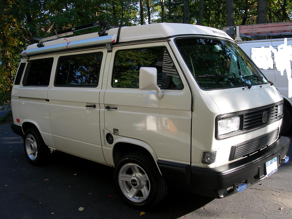

Перфектен е станал буса! :applause: Невероятни цветове!Сега като му сложиш и новия мотор,няма да има стигане!Поздрави!
П.С.Слагай мотора ,че да видим какво ще правим! :lol:

Поздравления и за майстора :applause:- Ванката си свърши сам поне 80% от реставрацията :beer ... :wink:

Коятно не беше никак малка.Проекта започна преди нова година с едно хубаво разглобяване и доста тенекиджийска работа.Първо имаше голямо изпъване на страничната врата, която беше доста намачкана от предишния собственик, последния заден панел отляво го подмених с друг, защото и дам беше удряна преди много години и ръждата го беше "изяла", отпред в дясно също имаше деформация, явно и там е имало лек сблъсък.Една седмица се занимавах само с тенекиджийска работа.За моя радоста като цяло буса е много запазен, няма никъде другаде ръжда, а купето е учудващо запазено.След това започна едно голямо китосване и търкане.Понеже съм голям перфекционист, гледах където се може да изпъваме ламарината максимано добре, за да има по-малко кит.След "Голямото китосване" буса започна да влиза въс форма.Наляме му две ръце течен кит Новол и пак търкане, после две ръце основа, и пак изглаждане с шкурка 600-800.Първоначално целия го боядисахме в по-тъмния цвят а след това го облепихме и пръснахме светлия.Отгоре наляхме 2 ръце лак, след изпичането му в камерата го загладихме с шкурка 2000 и скочбрайт и още 2 ръце лак за да стане перфектен.Оставил съм го от петък в бояджийската камера и утре ще ходя да го прибера.Ще купя паста и започвам "Голямото полиране", във вторник ще сложа фарове, мигачи, стопове, маски, мисля да затъмня и стъклата с фолио и дано стигне времето да ги монтирам и тях.След това ме чака обезшумяване, интериорно довършване и глезотийки като ксенон, малки халогени от този тип които са като продължение на долната маска и обхващат мигача:

Днес ходих до Сливен и се прибрах с така желания двигател от Голф 3 GTI 2.0 Тази седмица освен оборудването на буса, ще трябва да проуча цялата инсталация и да отделя излишните работи.Имам малко неясноти как ще сложа ремъците, защото го купих без климатика и не знам...Ще се наложи наново да изградя изпускателната система с някакво друго гърне и тръби защотото изпускателната система на този двигател е с поне 2 пъти по голям диаметър от моята :)

Огледала стават от Широко, стоят много добре и може да ги сложиш с подгряването и електрониката. От ЛТ малко трудно се монтрират. Тея неща от синхрото дето искаш да ги слагаш не стават, трябва ти купе от синхро, с резервоар отзад. За шумоизолация се използват битум който се лепи, има го по магазините за компютри или електроника, слага се в кутиите на РСто или в тонколоните:

За сега оставам с моите огледала, днес боядисах всички пластмаси с една специална матираща боя за пластмаса и станаха перфектни нещата.Утре ще има снимки с вече поставените затъмнени стъкла ииии декоративните решетки.Понеже оригиналната ми никелирана броня е много зле, ще я бартеросам за една стандартна, която ще пръсна тъмно-сив металик, като със същия цвят ще боядисам и джантите.В търсене съм на задна броня :)
Относно преработката на Синхро не е голяма философия, кумето си е стандартно, сменя се скоростната кутия, предното окачване и резервоара.За съжаление нямам донор, поне за момента :)
Сега съм с 1.9 ТД ама нещо не ми стига, да видим как ще е със 115 кончета от Голф 3 ГТИ :)
Ти с какъв мотор си ?

Броните ще ги сменям, намерих обикновенна предна и след като я подготвя ще я боядисам сив металик, същата боя ще ползвам за джантите (след пясъкоструйка:) и емблемата на предната маска. Следващата сряда влизам в бокса и свалям цялата карантия отзад.Разглобяване, профилактика и подмяна на лагери на скоростна кутия (евентуално смяна на зъбчатките на 5-та скорост), смяна на двигателя, смяна на лагерите на задните главини.Търся запазена задна броня, без значение цвета.Вчера ми пристигнаха новите пластмаси за броните ммм новото си е ново :)
Търся и хидравлична рейка.Чудя се дали да взема климатика от пича от който купих двигателя,Сигурно ще е голям филм да се напаснат нещата на буса ?

Момчета здравейте много се извинявам че ви се бъркам в темата но ме интересува марката на джантите които са на буса . Опитах се да ги увелича но нищо не можах да разчета . Благодаря предварително :bowdown
