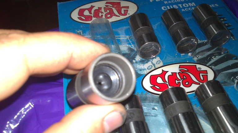

Най-накрая пристигнаха частите от Американско !
сега остава да се поработи и по двигателя :11

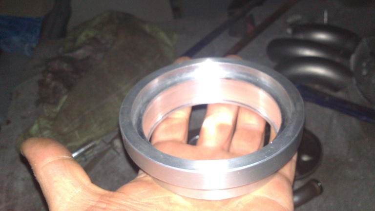

и още...
Последна промяна от rough на Пон 24 фев 2014 19:19, променено общо 1 път.
rough
Мнения: 430
Регистриран на: Сря 09 апр 2008 15:26
Автомобил: New Beetle + VW1300+VW1303
Re: 1303...2...1...GO!
Мнениеот rough » Пон 24 фев 2014 19:18

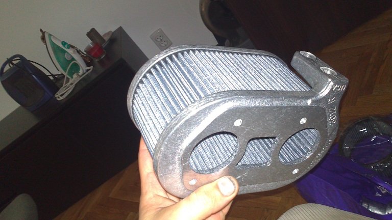

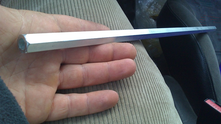

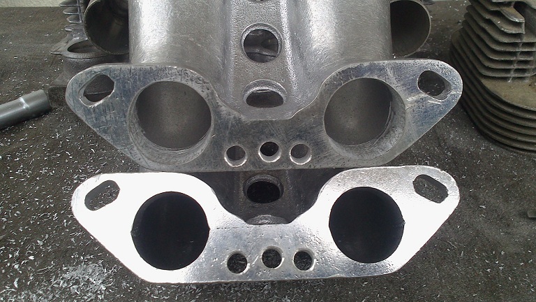

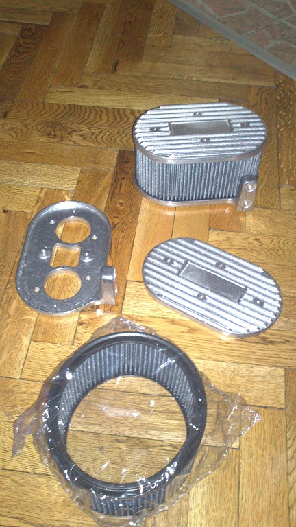

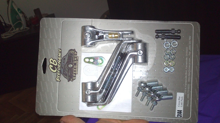

Нензам дали си поръчах колектори или заготовки ???
това нещо трябва да се пили здраво за да пасне както трябва :gruebel
а и пръта между карбураторите е плътно желязо и тежи сигурно цяло кило
за филтрите няма да говоря...страшен боклук
това не са филтри а нагъната хартиякоято според мен ще се разпадне след не много каране(ако въобще карам с тях)на илиянци "спортните" филтри за по 10-15лева са със същото качество
въобще целия кит за карбураторите ми се струва много зле изработен (CB Performance се водят за едни от добрите китове или поне така разправят по чуждите форуми...не искам да си представям какви са лошите :scare3 )

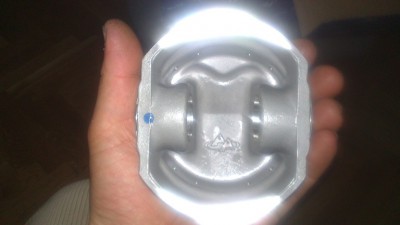

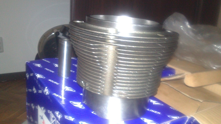

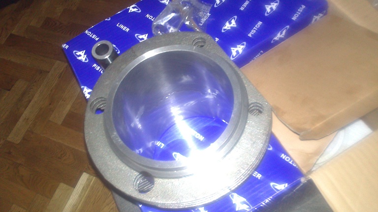

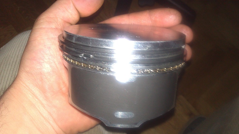

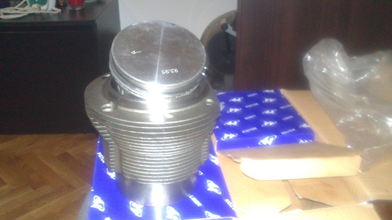

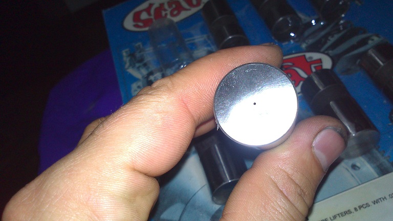

Нови бутала и цилиндри със плоско чело за по-голяма степен на згъстяване :Mr Green Fun
засега толкова...отивам да ги полея за да ми служат дълго и вярно :drunk

rough написа:Нензам дали си поръчах колектори или заготовки ???
Вероятно зависи от кой доставчик си ги купил, някой доставчици, особенно, такива, които не дават гаранции, поръчват най-евтиният вариант на производителят за да са конкурентни на цена и в такива случай го отнасят клиентите им... При мен имам и колекторите и филтрите и не виждам проблем, междо другото, китът при мен си е с елипсовидни филтри и не ми се струват никак зле... :gruebel
Всъщност филтрите на CB Performance никога те са ме кефили - прекалено "отпушени" са и за машини, коите не се карат само на писта, не знам дали са най-доброто решение. :rolleyes

Мнениеот rough » Вто 25 фев 2014 9:03
ами поръчах си ги директно от CBperformance
каквото пращат на дугите това са пратили и на мен...нямаше по-скъп или по-евтин варянт на сайта им :rolleyes
а филтрите единствено пазят да не засмучеш някое врабче...нищо повече!

Може моите да са от Bugpack, трябва да потърся снимка, когато бяха с опаковката...
Филтрите са миещи, нали знаеш, тоест се пръскат със специална смазка и периодично я имиваш и после пак нанасяш, ако са напръскани правилно, доста прахоляк сбират... :cool

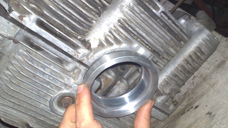

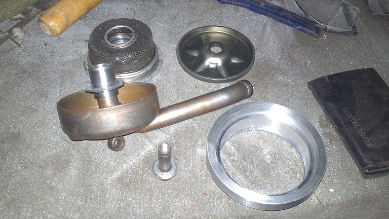

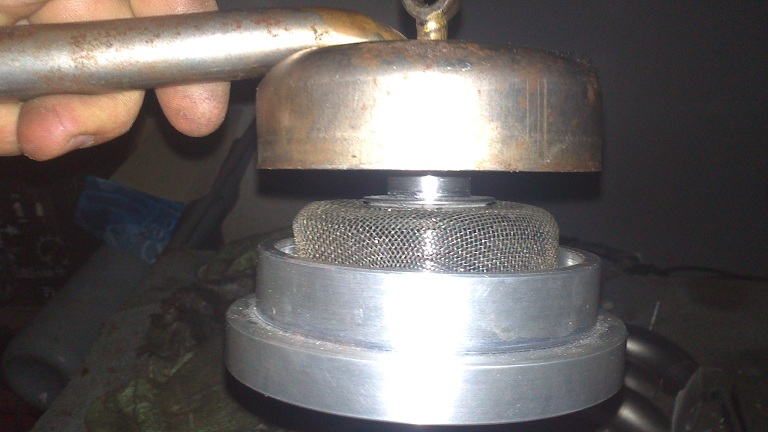

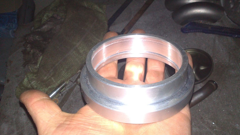

Поработих малко и си зглобих мини дълбок картер :biggrin
стандартно масло се смуче няколко милиметра над нивото на картера а във случая слизаме 25мм надолу
малко по малко и частите се събират :twisted

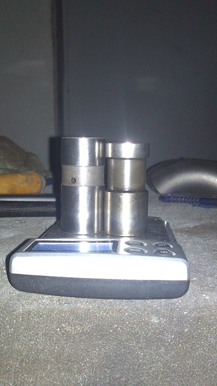

Мнениеот rough » Чет 27 фев 2014 23:42

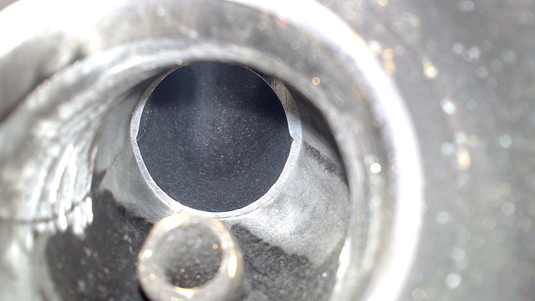

и някой малки разлики :cool

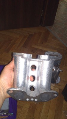

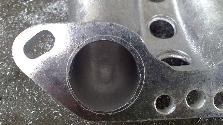

Относно колекторите, един съвет icon_idea Не ги полирай от вътре смесите вървят по-добре
rough
Мнения: 430
Мнениеот rough » Нед 02 мар 2014 8:35
asentm написа:Относно колекторите, един съвет icon_idea Не ги полирай от вътре смесите вървят по-добре
чудех им се...но сега ще си спестя тия 1-2часа работа :th_up

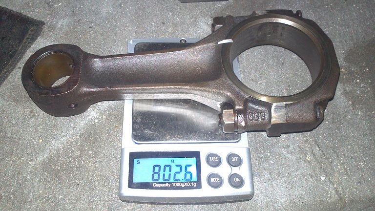

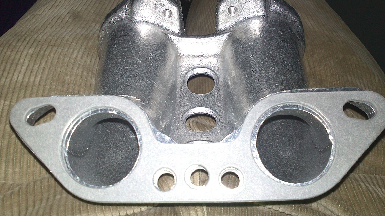

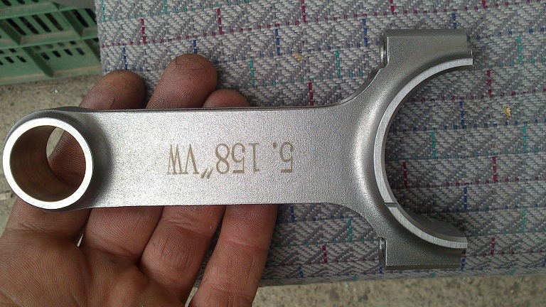

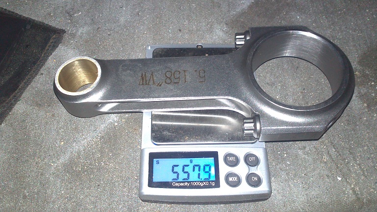

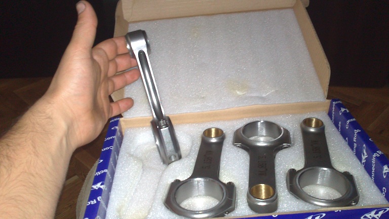

а ето докъде съм стигнал с тях :

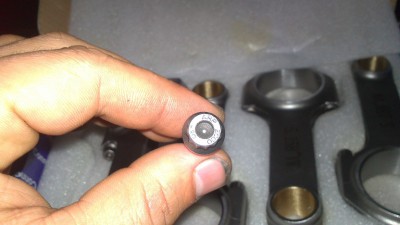

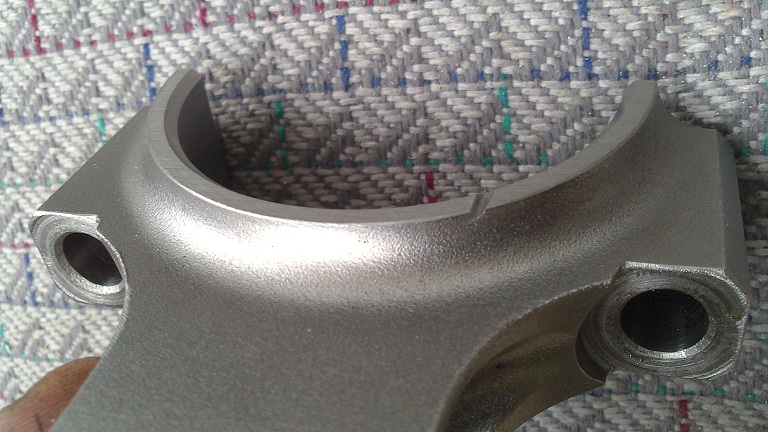

а...и едни леки каналчета в биелите се прокараха за да плюят по буталата за охлаждане
по вносните форуми много им се радват и така замествали пръскалките за охлаждане на буталата :rolleyes (от двете страни на биелата трябва да има канали а големия спор е да са разминати или да са в центъра на биелата :icon_lol )
незнам доколко е ефективно но бях длъжен да го направя :mhihi
