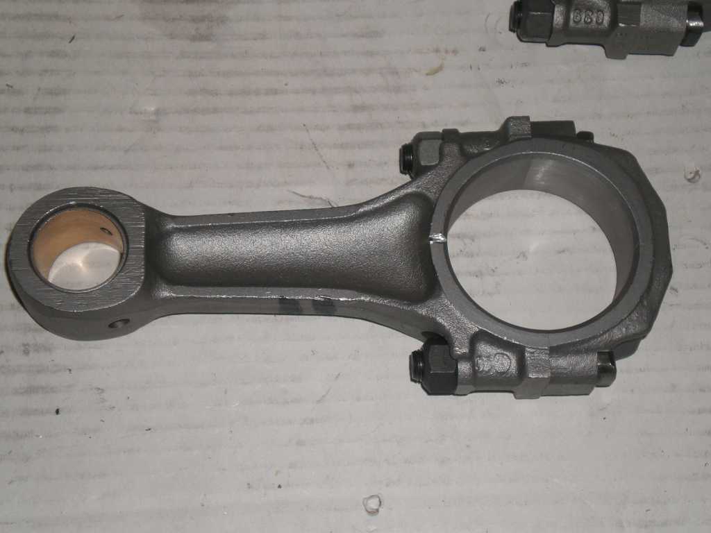

Виждал съм такива отвори колега по 1,5 мм в средата на биелата обаче но незная дали са и от двете страни
rough
Мнения: 430
Регистриран на: Сря 09 апр 2008 15:26
Автомобил: New Beetle + VW1300+VW1303
Re: 1303...2...1...GO!
Мнениеот rough » Нед 02 мар 2014 17:06
от двете страни се правят уж равномерно да охлаждат буталото...ако въобще охлаждат нещо :rolleyes

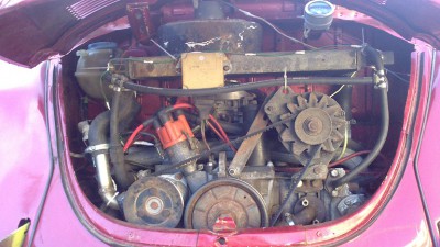

До колкото виждам на една от снимките ти, оставил си двигателя да виси на скоростната кутия, не се ли притесняваш от това че е по тежък с около 20 кг. от TYPE 1 и може да се прецака кутията или най малко да заминат тампоните и за нула време, не е ли по добре да се подпре отзад с някой тампон (както е оригинално) за по сигурно че по нашите пътища в някоя дупка току виж станала белята (недай Боже) :horror ,
rough
Мнения: 430
Мнениеот rough » Чет 06 мар 2014 20:28
мисла че няма да има проблем
смо трябва да си направя нова по-здрава стойка за скоростите че на старата и се изкривиха планките и всичко ще е наред :th_up

bonko май с право се включваш, при мен е греда и 4 тампона, както е оригинал при Т3, дори и 2100-то е с такива, но пак идват слабички, добре, че двата са с фиксатори и двигателят мърда само донякъде, но пак достатъчно. Дори имах и имам проблеми с това, тоест някой съм решил, други не още. Когато въртящият момент е на такова ниво, май или полиуретанови или напрово - без тампони е истината... :icon_lol
rough при костенура е трудно да се постави греда, ама има и други варианти - замисли се по-сериозно, ча там ще е слабо място! icon_idea
rough
Мнения: 430
Мнениеот rough » Пет 07 мар 2014 7:18
намислил съм да си изработя яка стойка и после разпънки както е при jossy за да не се суче
според мен ще е достатъчно да не изпадне мотора :mhihi
но само времето ще покаже :th_up
