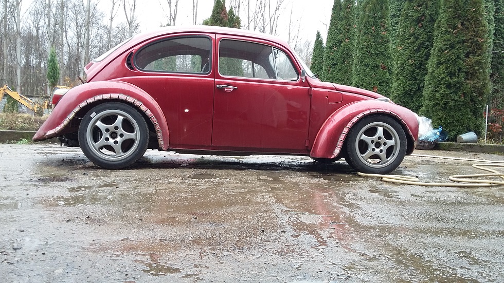

Моята я свалих с по 2 шлици от торсиона и и сложих 14ц.джанти а гумите са 225 40 14. :mhihi
За пързалка е супер,като ги надуя 3.3бара на трета пищят чак се нетраят.

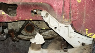

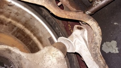

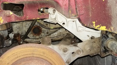

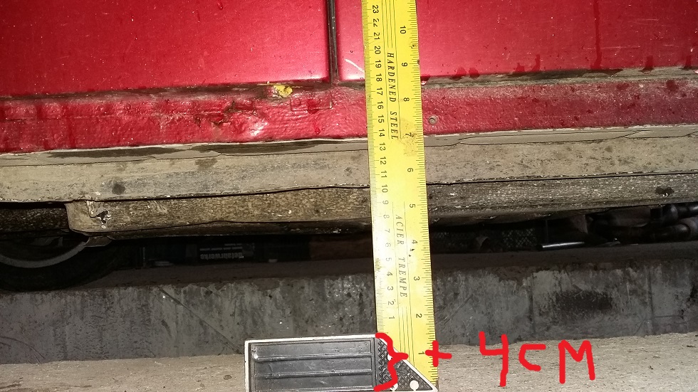

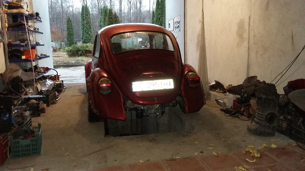

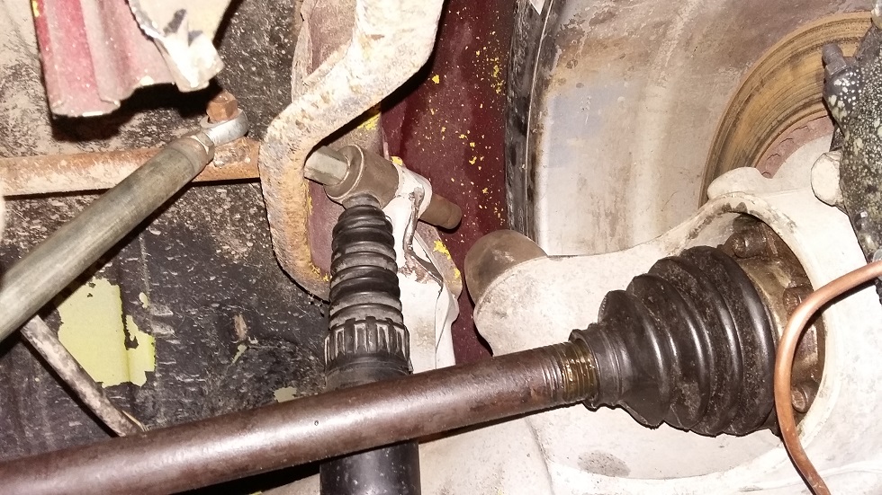

Днес поработих още малко по играчката :mhihi
Смъкнах надолу цялото окачване.
След свалянето от тампона до ограничителя остана половин сантиметър и трябваше да взема спешни мерки :Mr Green Fun

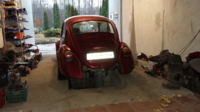

Мнениеот rough » Пет 27 ное 2015 20:28

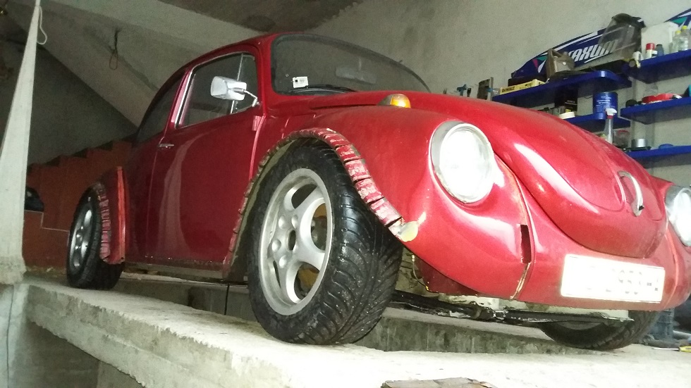

Докато работих с флекса и ми се отплесна ръката та сега нямам и задна престилка...всъщност е доста дълбоко отрязана заедно със доста ненужни ламарини.
Ниско идваше и нямаше как да сабера и изпускателите под нея без да стържат при малки неравности и легнали полицаи но сега всичко е наред.
А и едни 5-7кг. олекнаха от задницата,само трябва да го оформя с флекса че така не ми харесва нещо :dummy
Приемам всякакви дизайнерски предложения преди да съм орязал всичко :icon_lol

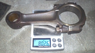

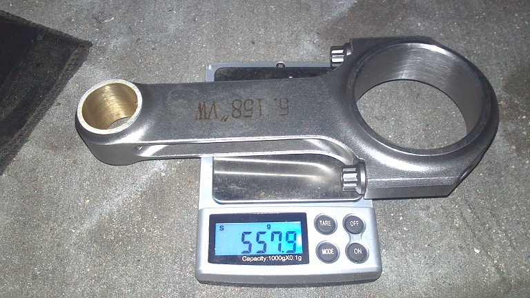

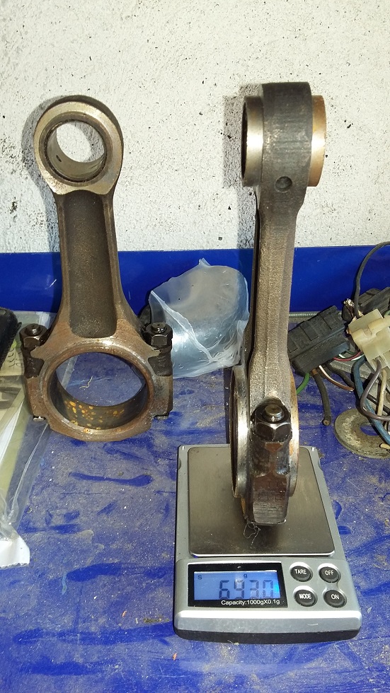

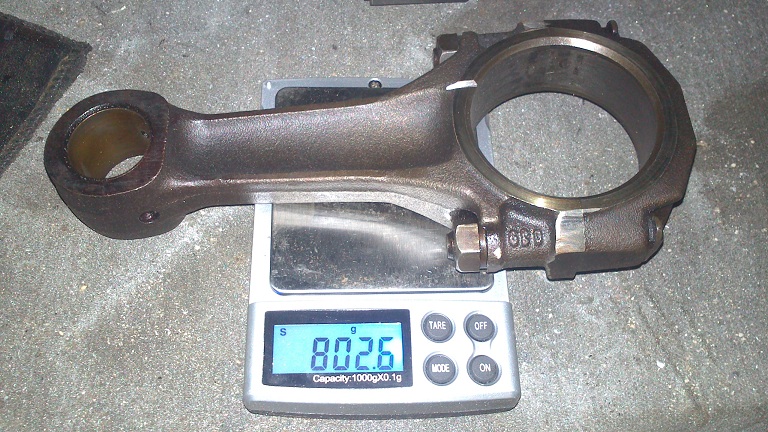

Заиграх се със оригиналните биели на тип-4 2.0 CU
любопитно ми беше какво ще се получи след малко заигравка при стругара.
само със още малко пилене колкото да се заоблят острите ръбове и ще получим здрава биела около 670-680 грама.
ако се олекоти по-сериозно и се мине на дробоструй(shot peening) според мен ще постигнем биела около 600-620 грама по нищо не отстъпваща на модерната h-beam такава а крайната цена на работата по биелите няма да надвишава 100лева(+20лева за кантарче до 0.1грам за по-точен баланс)
прехвалените ARP болтове на модерните биели са тънки като солети което ме кара да се замисля какво бих избрал ако трябваше сега да избирам между нови биели и олекотени стари.
Но цялото това упражнение ако се гонят високи обороти иначе е безмислено :Mr Green Fun

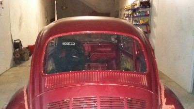

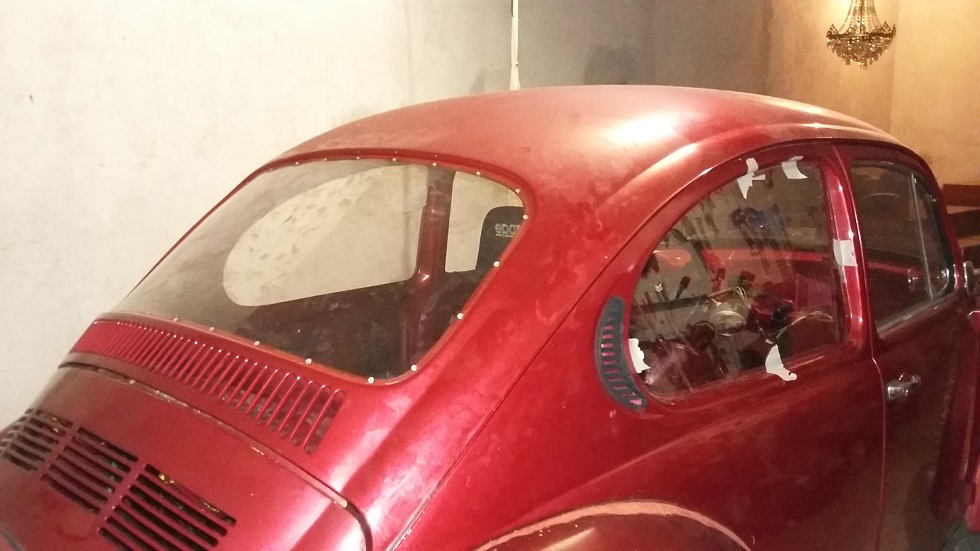

Та поредната ми измислица е стъкла от поликарбонат 4мм....ше я накарам да отслабне тая свиня :icon_lol
Подмяната на задното и страничните стъкла без гумени уплътнения а с нитачката по груби сметки би трябвало да намали теглото на колата с около 10кг.
За целта е напълно достатъчно парче поликарбонат 2х1метра ако не правим сериозни грешки при разкрояването.
Взех си такова от http://www.tuplex.bg на скромната цена от 90лева.
Винаги са ме дразнели нитовете по стъклата при този тип монтаж затова спирам докато не си намеря червени нитове поне да не се виждат толкова :mhihi

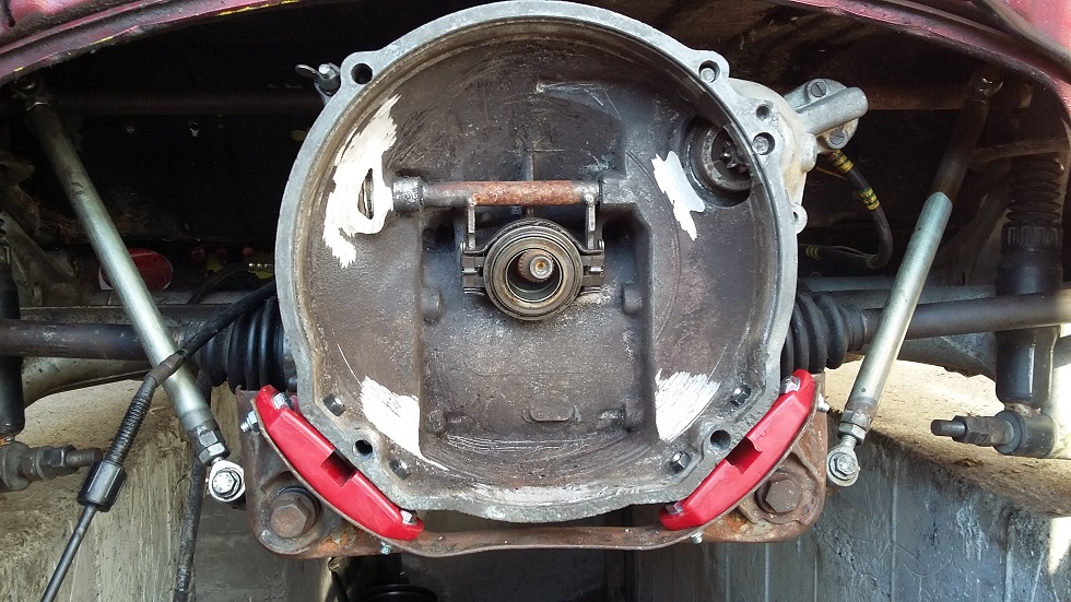

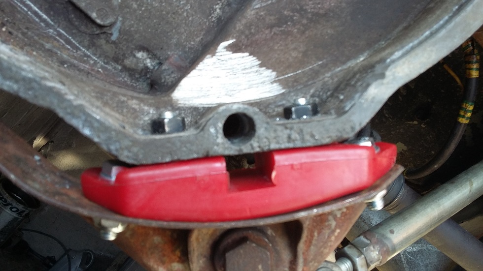

Днес в най-големия студ си монтирах новите(полиуретанови) тампони за скоростната кутия,които спазарих наскоро от Асен .
Сега седи като закована с тия пластмаси и се надявам най-накрая да изчезне тресенето при потегляне с много газ :Mr Green Fun

Няма ли много вибрации с такива тампони?
fulcrum
Мнения: 43
Регистриран на: Сря 20 яну 2016 19:12
Автомобил: VW Golf 2 GT Skoda 130 LA
Местоположение: Родопа планина , Смолян
Re: 1303...2...1...GO!
Мнениеот fulcrum » Чет 21 яну 2016 18:38
rough написа:Днес в най-големия студ си монтирах новите(полиуретанови) тампони за скоростната кутия,които спазарих наскоро от Асен .
Правих това при реплика на Skoda 130 L/A и няма претрисане. :smile

Дано и тук тресенето на старта изчезне :gruebel
На VW събора се пусках на драг и всеки път имах чувството че колата ще се счупи някъде та даже и касетофона изпадаше на всеки старт от опдскачането(а не от ускорението :icon_lol ).
А вибрациите от втвърдяването на тампоните не ги мисла,със сигурност ще са доста повече отколкото с оригиналните тампони а и ще е доста по шумно но с приоритет са други цели !
Досега на дълъг път ми гръмваше главата от бучането на двигателя а сега с допълнителните бонуси ще е страшно без тапи в ушите :Mr Green Fun
