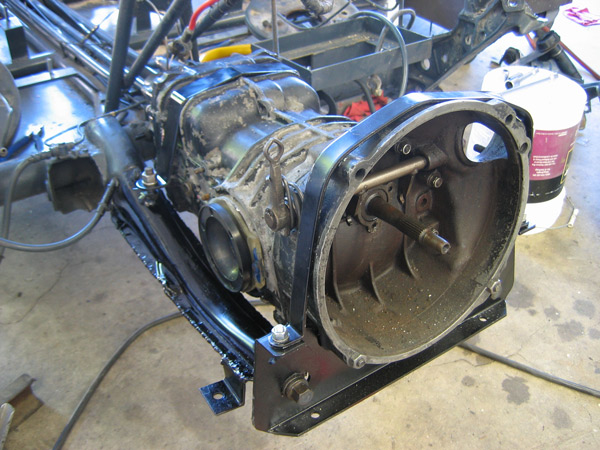

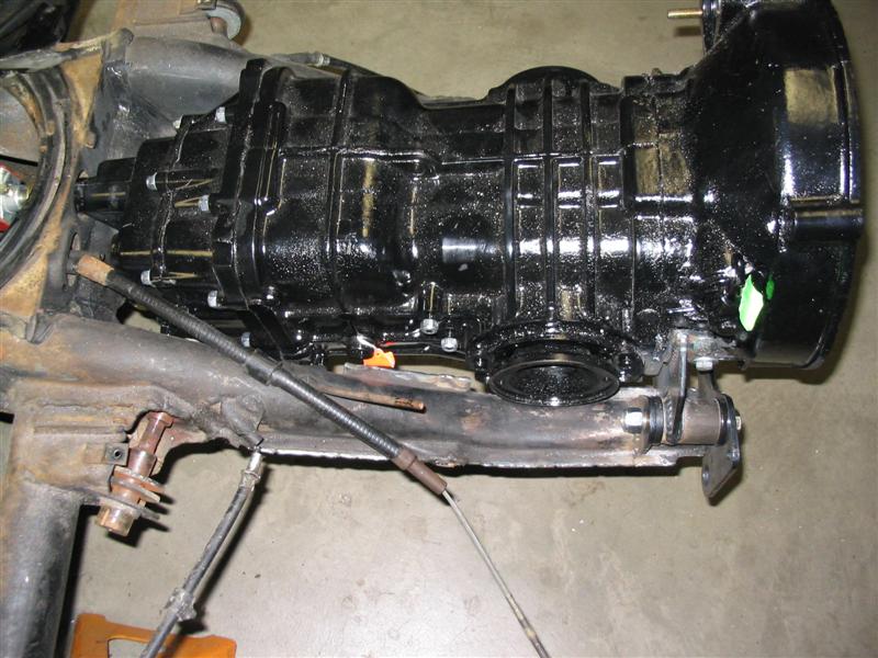

Колеги, гледам гледам амааа ето снимка на скоростна кутия на Т3.Скоростите се включват отстрани, има някаква мафия
Освен найстина да е от Т2, ама тогава не разбирам защо трябва да се прави тази замяна, при положение че и тя е 4-скоростна ?
