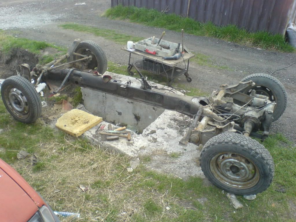

Сваляне на дъна при сглобено шаси на канал:
А самият проект продължава с качването на купето върху полу-готовото шаси:

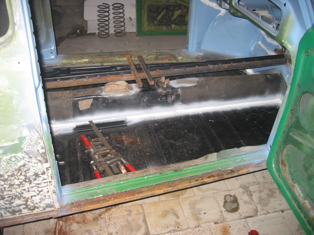

и решавам преди да сваля оригиналните прагове да направя импровизиран фиксатор, който да ме насочва при монтажа на новите. Първо монтирам един метален профил по средата на купето, който освен за водач на фиксаторът, ще служи и за разпорка държаща купето против свиване:
След което правя едно Н, което ляга върху разпорката и стъпва върху праговете:
Получава се ей тва:
Разпорката леко потдава и за да няма + - 1-2мм. укрепвам с още една квадратна ртъба:
Получава се ей тва:
