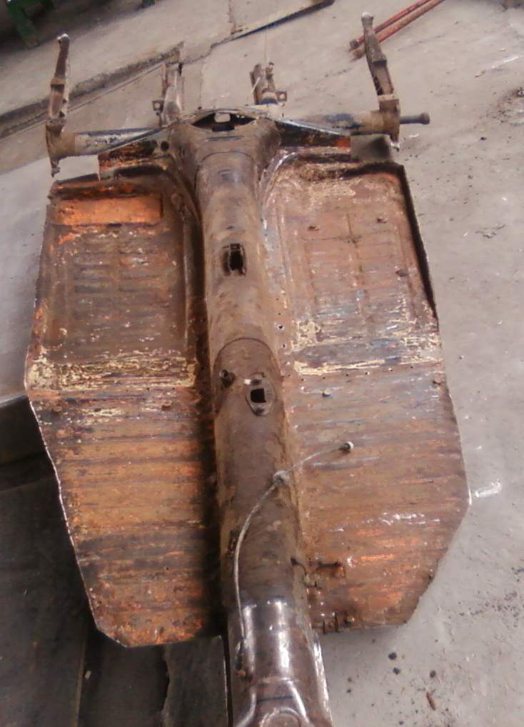

Да те "похваля"
- Това, че си заварил купето към шасито след 5г. ще ти донесе такива неприятности, че ще ти се реве с цяло гърло. Доколкото се вижда от снимките дъната са изгнили - трябва смяна, праговете ги няма - а те са основна част от конструкцията на автомобила и те трябва да се сменят. Тези кръпки единствено пречат на водата да не те пръска по краката, но не осигуряват здравината на купето. Пиша това, защото в момента го дъвча същият четвъртит и с моето купе.Това е шасито след и преди.
- Това, че си заварил купето към шасито след 5г. ще ти донесе такива неприятности, че ще ти се реве с цяло гърло. Доколкото се вижда от снимките дъната са изгнили - трябва смяна, праговете ги няма - а те са основна част от конструкцията на автомобила и те трябва да се сменят. Тези кръпки единствено пречат на водата да не те пръска по краката, но не осигуряват здравината на купето. Пиша това, защото в момента го дъвча същият четвъртит и с моето купе.Това е шасито след и преди.- Prodriver

Колата я купих със заварено купе,което го разбрах в последствие естествено.Напълно съм наясно,че това не е "правилният" начин,но общо взето нямам друг избор.Колата е кърпена вече един или не знам колко пъти и не знам преди колко време и на места изрязваме стари кръпки. Праговете и те са кърпени преди нас,т.е от там топъл въздух за парното отдавна не минава.Наистина по - добре е смяната им с нови,но съм сигурен,че в крайна сметка и така ще станат здрави като ги почнеме и тях.За момента това са ми възможностите и ще се прави по този начин.

Че ще върви то е ясно. Исках само да предупредя за бъдещи проблеми /естествено ако не смята да я продава/. То и аз вече искам да се käfer-я, ама ... ще има да чакам.

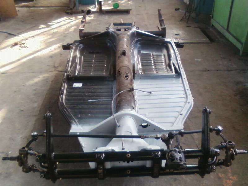

Да не мислите, че спя,продължаваме лека полека напред.
Обърнах купето настрани за да мога да си довърша къпенето на дъното,не изглежда професионално и красиво но мисля,че ще е здраво
Левия праг беше тотално прогнил и се наложи да бъде изрязан почти напълно.
Цената на новите прагове за съжаление ме отказа и имаше леко груба импровизация с имплантирането на тръба за укрепване на купето.
След като затворих прага,приключих с кърпенето,изстъргах целия под почти до метал с телената четка на флекса и го намазах с Протекта смесена с оловен миниум.След Протектата сложих и Боди 930.За съжаления нямам снимки от тези операции защото ми изгоря лаптопа
От смесването на светлия цвят на протектата и миниума се получи този шантав цвят
Шантавия цвят естесвено беше покрит след това с Боди
Отвътре също бе изстъргано с телената четка и след това намазано с протекта
