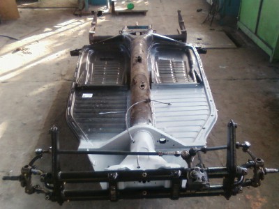

Ето още няколко снимки от свършеното тези дни:
Огромната дупка вече я няма :)
Възстановихме гредата на шасито доколкото беше възможно,остана малко за довършване,мисля че ще стане здрава :)
Половината под вече грундиран
В двигателния отсег положението също не е никак добре и тука ще играе флекса...

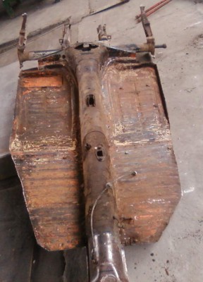

Да те "похваля" :Mr Green Fun - Това, че си заварил купето към шасито след 5г. ще ти донесе такива неприятности, че ще ти се реве с цяло гърло. Доколкото се вижда от снимките дъната са изгнили - трябва смяна, праговете ги няма - а те са основна част от конструкцията на автомобила и те трябва да се сменят. Тези кръпки единствено пречат на водата да не те пръска по краката, но не осигуряват здравината на купето. Пиша това, защото в момента го дъвча същият четвъртит и с моето купе.Това е шасито след и преди.

Колата я купих със заварено купе,което го разбрах в последствие естествено.Напълно съм наясно,че това не е "правилният" начин,но общо взето нямам друг избор.Колата е кърпена вече един или не знам колко пъти и не знам преди колко време и на места изрязваме стари кръпки. Праговете и те са кърпени преди нас,т.е от там топъл въздух за парното отдавна не минава.Наистина по - добре е смяната им с нови,но съм сигурен,че в крайна сметка и така ще станат здрави като ги почнеме и тях.За момента това са ми възможностите и ще се прави по този начин. :wink: На теб шасито ти се е получило супер,успех за напред. :да:

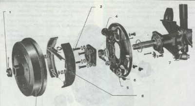

Преди около 2 седмици обърнахме колата на страни за да довършиме кръпките по пода.След седмица стоене по врати забелязах,че от полуоската е започнало да изтича масло от скоростната кутия.Въпроса съответно ми е там семеринг ли има,о - пръстен ли е някакъв,какво е?От продължително стоене може ли да стане нещо фатално?По- късно ще кача и снимки.
sastezatelya
Мнения: 1334
Re: И аз да се похваля :) - Edit:почна се и купето
Мнениеот sastezatelya » Пет 29 юли 2011 18:53
Има и семеринг , има и два "О" пръстена , една пластина , нещо като втулка и ако не ме лъже паметта имаше и още нещо..
Ето снимка , за да добиеш представа горе-долу за какво става въпрос , че е малко рисково и почва пак да тече.. :?

Много благодаря за отговора :beer Не съм обяснил както трябва обаче.Теча е горе при скоростната кутия около маншона мисля на карето.Ето от къде е теча горе - долу:

Огледай за дупка в маншона.
