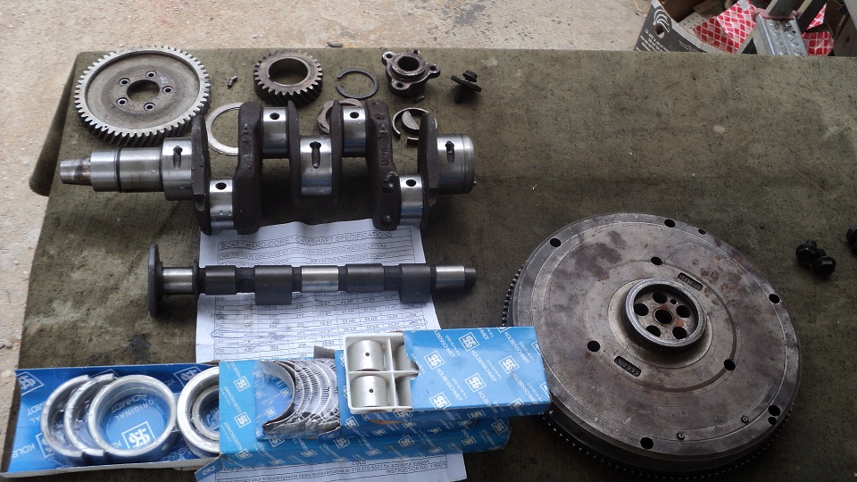

да видим докаде сме стигнали...
малко по малко частите за мотора се сабират mhihi

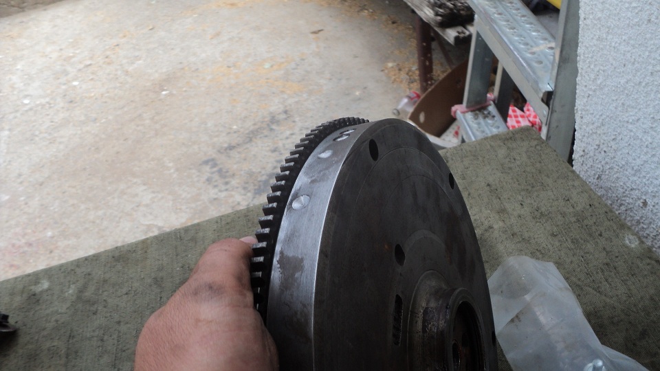

Нов вал
олекотен маховик от воден боксер 2.1 на 5.5кг + баланс
оригиналния колянов вал разстърган за нови основни и биелни + баланс
нови лагери-основни,биелни и за разпределителния вал...може би мой набор на колбеншмит
мотора ще е 2.0 CU
Нов вал
мотора ще е 2.0 CU

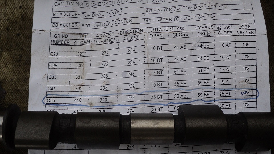

Колега ако е възможно да попитам, по горното листче което си постнал да разбирам ли че оригиналния разпределителен вал на CU мотора е 234 градуса и най-близкия до него е (С35) с 246 градуса, поне аз така го разбирам (много съм назад с материала)
. Предварително искам да благодаря за евентуален отговор !

аз си сложих 286

Аз исках да знам колко градуса е оригиналния разпределителен вал на CU мотора

С35 е 285 градуса
оригиналния вал е по надолу и от С20
но незнам точно колко е градуса при него ???
водните боксери доколкото знам ползват 255градуса вал и се води за по агресивен от на CU

Ааа то се гледало втората колонка (ADVERT. DURATION)а аз мислех че се гледа третата но благодаря все пак за отговора и успех с проекта.

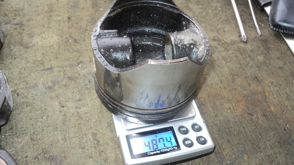

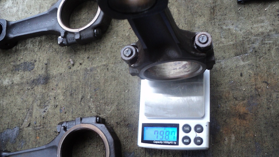

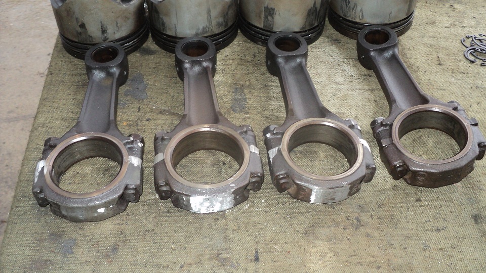

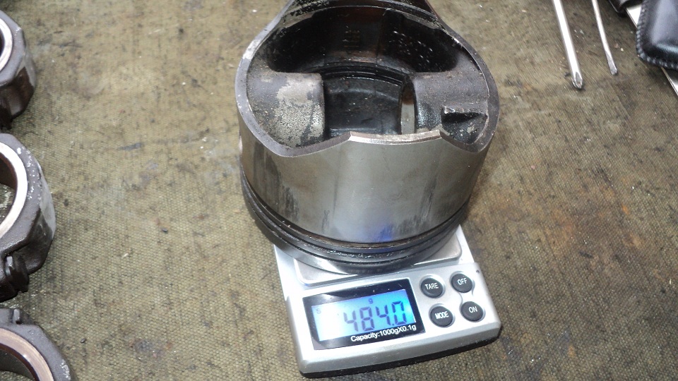

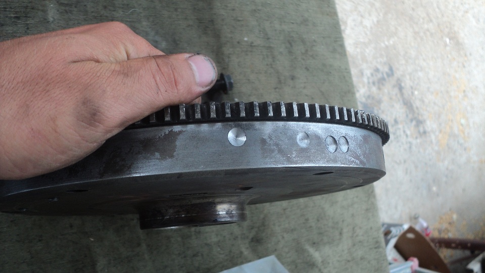

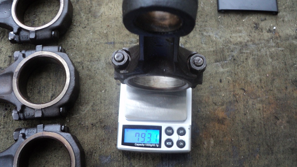

Леко да изгладим вибрацийте в мотора...малко баланс :да:
та видях че по състезателните двигатели балансират до десета от грама и реших и аз да се включа
токувиж тая скраб заработила като формула
по натам ще се мисли за бутала и ризи че са за кофата но на тоя етап целта е да стартира колата :да:

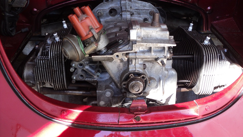

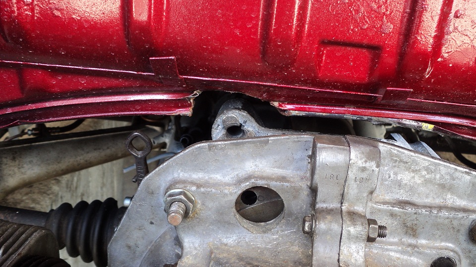

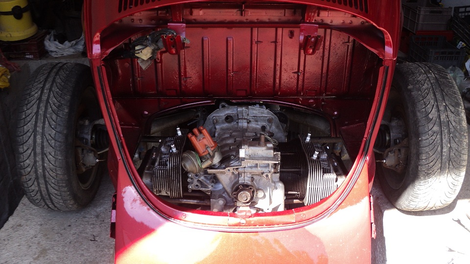

опаа...уикенда посвършихме доста работа :applause:
мотора е зглобен и е горе
наложи се и малко рязане на купето за да запазя едното ухо на скоростите за да има мегдан за още един тампон да не мърда прасето
Последна промяна от rough на Вто 05 мар 2013 17:20, променено общо 1 път.

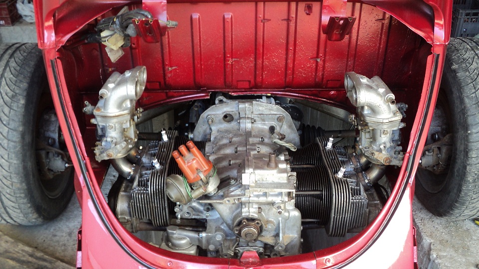

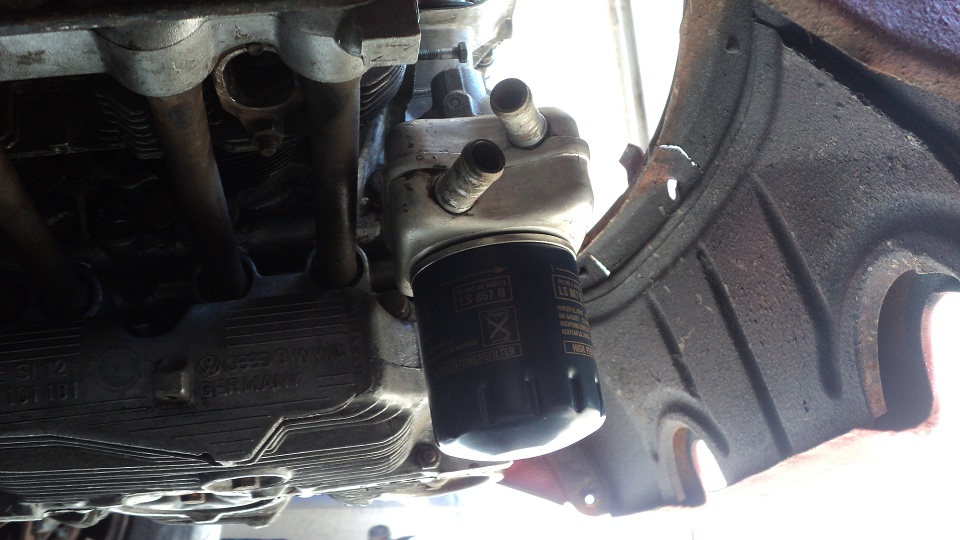

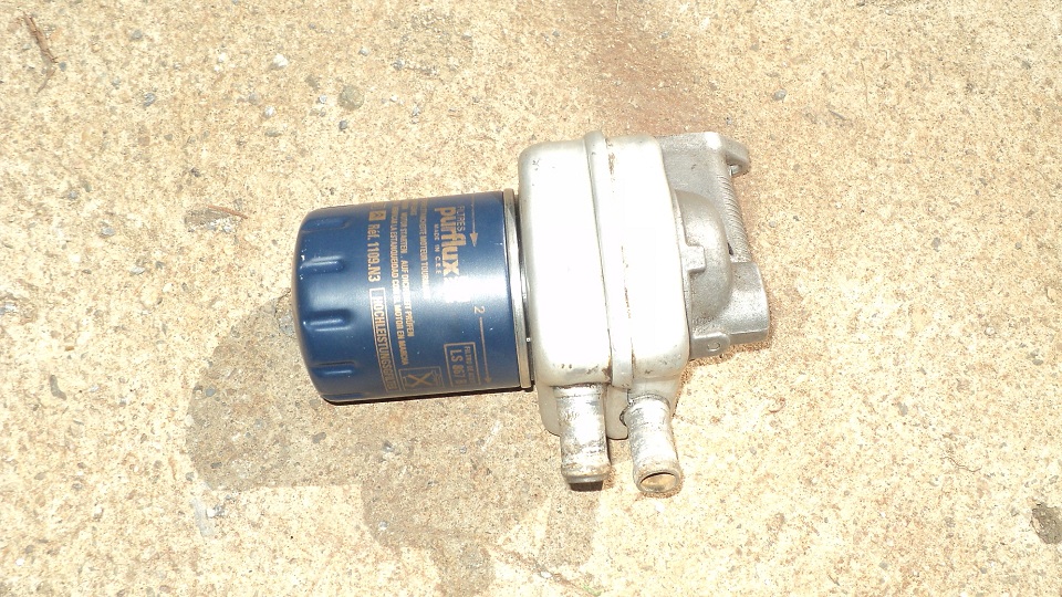

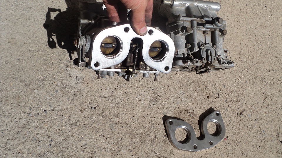

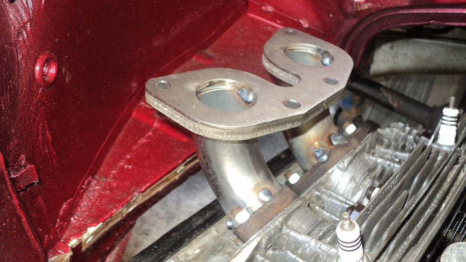

а...и без да искам си зглобих смукателно колекторче за карбураторчетата
да добавим и топлообменник на маслото за да мога да вкарам топлото по течност в купето че идеята със въздушното греене не ми допада :не:
сега остава да измнисла охлаждането??
най-вероятно някаква самоделка със електрически вентилатор ???

и едно въпросче за стартера???
какър точно стартер ми трябва за type4 CU със маховик от воден боксер 228мм и скоростна кутия Т2
пробвах със стартер от 1300...без свещи върти ама се мъчи...при компресия няма да има шанс и един оборот да направи !
дали не ми трябва стартер от воден боксер ???
дайте акъл че моя недостига
