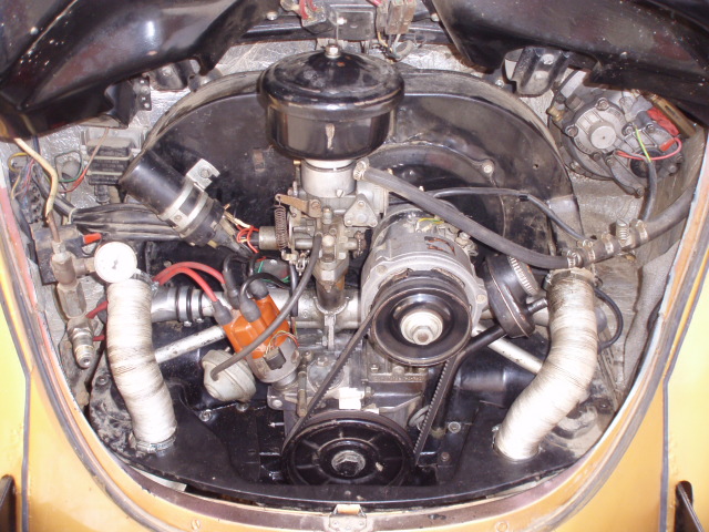

Е ли възможно,двигател от бус 1.6-82г.-въздухар,да го наместя на костенурката с мойте ламарини,турбини за охл,масл.радиатори и останалите мои салтанати...?

Възможно е - основният проблем ще е монтажът на масленият радиатор. Ще трябва да измислиш начин да го монтираш на правилното място за твоето охлаждане, защото единият или двата отвора за масло на блока "СТ" са на друго място. Цилиндрите и главите също са различни и там може да има проблемчета... Има и други неща за които не се сещам в момента.

На тоя мотор шпилките на стойката на алтернатора са 6мм а оригиналните са 8мм правят се фтулки.
Отпред има едни израстаци на блока на които е набит номера те ти пречат.
Режат се за да монтираш твоята шайба.
Радиатора го изнасяш с маркучи, друго няма.
Маховика трябва да е за 215мм диск.
Миналата седмица обурудвах такъв мотор и спомените са ми пресни.
Датчика за маслото е на радиатора имаш много варианти за монтаж.
С хидравлични повдигачи е. :да:
