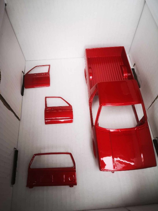

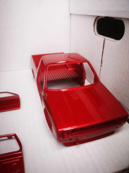

Благодаря Ви, днес получи нова боя и малкия модел 1/18
