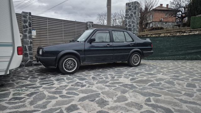

Следващото нещо, което направих, беше да сложа новите джанти със зимни гуми. Това беше преди три седмици, оттогава си я карам всеки ден и се радвам на изключително приятната возия и изпитвам истинско удоволствие от шофирането:

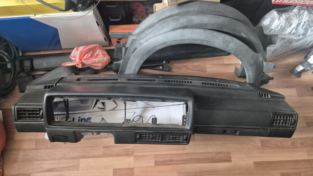

От към техническата част останаха няколко неща, дойде време и за тях - нов термостат, с ново тяло и 2-3 маркуча, които не бяха сменени. Вече са монтирани и на мястото си, и сега на спокойствие мога да обърна малко повече внимание на интериора и външния вид. Първата и най-важна работа в тази насока е таблото. Оригиналното е пластмасово, и някога при последното сваляне са му изпотрошени крепежите към купето, в следствие на което таблото си виси свободно, и тропа и трака адски неприятно. Вариантите ми бяха два - или да се мъча да възстановявам крепежите, което не е чак толкова сложно, пък и имам опит и вече съм го правил на голфа, или да намеря читаво табло. Реших да избера втория вариант, тъй като по оригиналното табло има на няколко видни места дупки, които ме дразнят, и започнах да издирвам табло. Късмета ми се усмихна, и намерих не просто читаво, а много читаво табло, при това не пластмасово, а кожено. Не чаках много, веднага го купих, и вече седи в склада и чака удобен момент за монтаж:

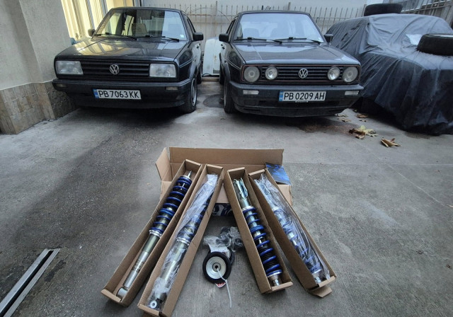

Пристигна и едно приятно кашонче от Германия, което принципно поръчах за Джетата, но на база приятната и возия реших за момента да я оставя оригинална. Съответно голфа ще намаже новото окачване, така или иначе направо си плаче за него, новите тампони също вече са налични и предстои монтаж:
