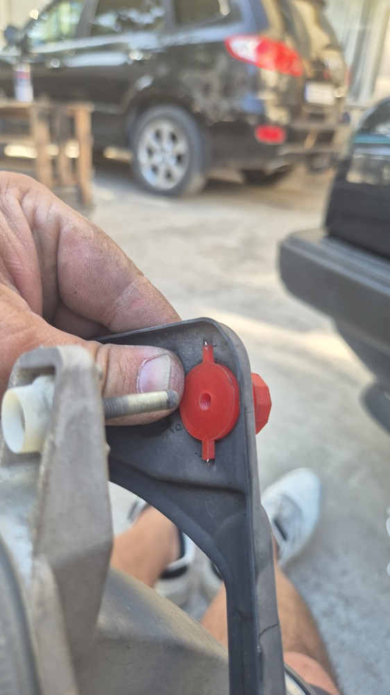

Когато взех Джетата, имаше проблем с фаровете - щипките за реглаж им бяха счупени, и си висяха свободно, стария собственик ги беше застопорил с фибран. За първо време сложих един комплект фарове, които имах налични, но те не бяха въобще в цветущо здраве. Оригиналните фарове на колата са си повече от перфектни, та беше само въпрос на време да възстановя и монтирам тях.
Ето я и нагледно разликата между оригиналните запазени фарове, и другите, които отиват пак в склада за резерва:
С просто око се вижда колко по-хубави са оригиналните (долните).
Най-накрая миналата седмица ми остана време да си изпечатам на 3д принтера липсващите пластмасови части по реглажа, които в готов вид изглеждат по този начин:
за по-малко то 5 минути вече бяха на място и фаровете бяха готови за монтаж:
Ето го и вече монтиран само единия:
Не съм правил повече снимки, но вече всичко е събрано и предницата се освежи доста, а и свети много прилично.

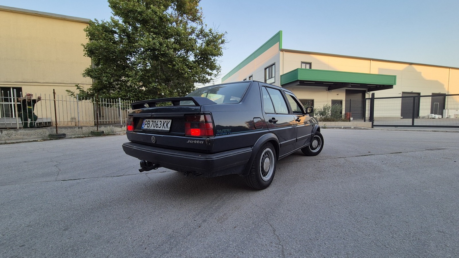

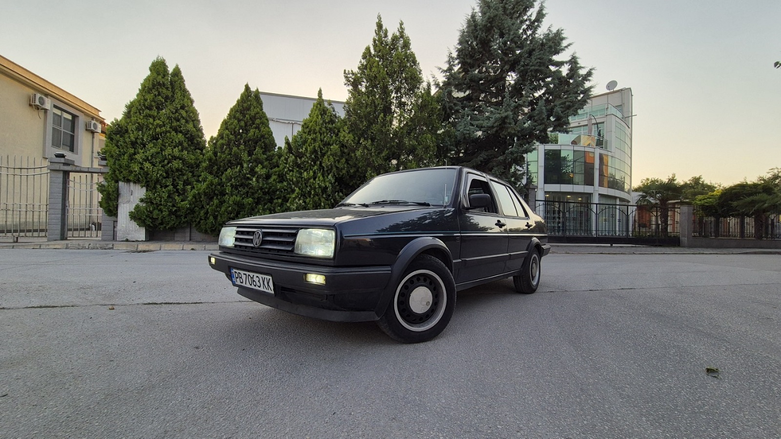

Вече мога да се похваля, че колата е в активна употреба. Мина преглед на новата газова, мина безпроблемно и ГТП, и веднага започнах да карам активно само нея. Още същия ден след ГТП я подкарах като служебна и навъртях едни 120 км из Пловдив:
Из града не показа никакви проблеми - загрява нормално, охлажда нормално, пали, върви, спира - всичко точно. Първият проблем се появи още същата вечер на околовръстното на път към вкъщи - заден десен лагер започна да бучи. Първото нещо на следващата сутрин беше да поръчам нов комплект задни лагери и за двете колела. На следващия ден пристигнаха, смених ги за нула време и отново я подкарах.
Междувременно карбуратора сдаде багажа. За щастие бях го предвидил това, и имах приготвен резервен, събран от три други карбуратора, и за нула време колата беше пак в екшъна.
Следващото нещо, което направих, беше да сложа новите джанти със зимни гуми. Това беше преди три седмици, оттогава си я карам всеки ден и се радвам на изключително приятната возия и изпитвам истинско удоволствие от шофирането:
