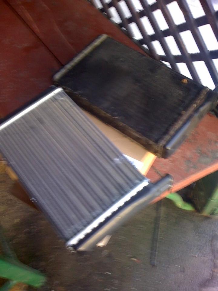

Мнениеот Presli82 » Съб 30 яну 2016 23:20

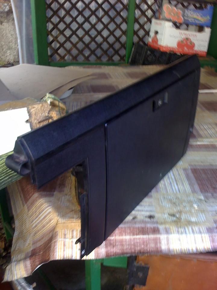

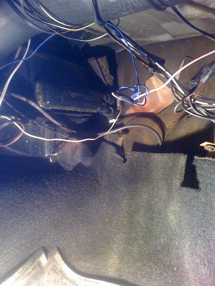

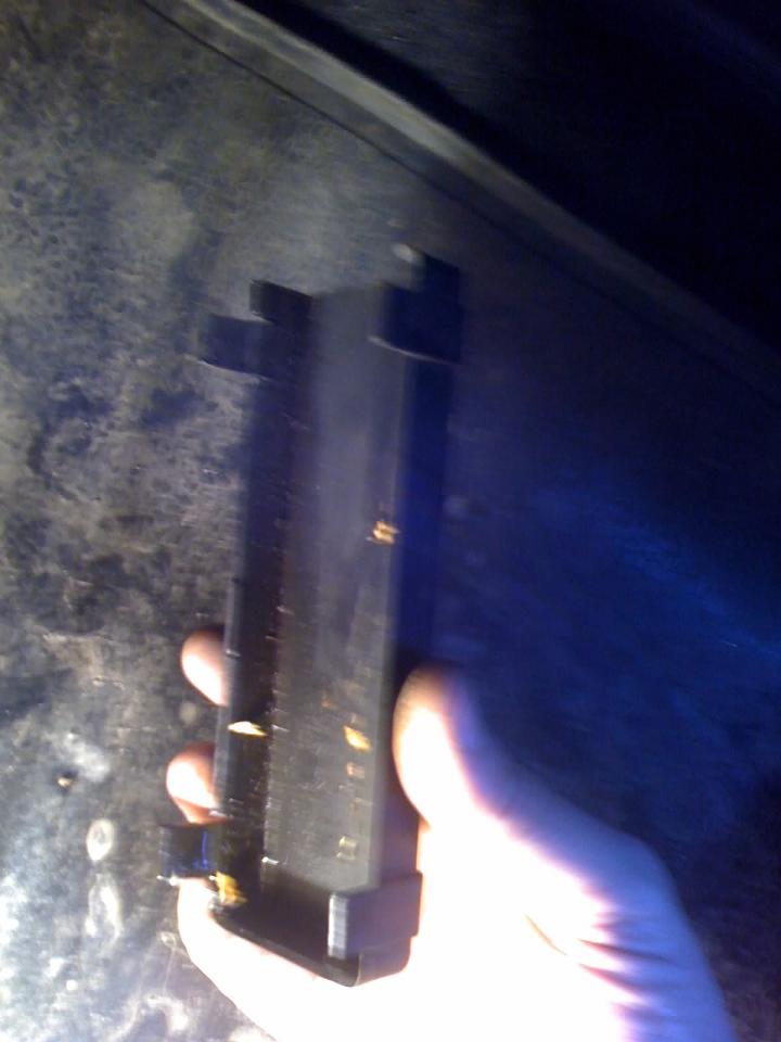

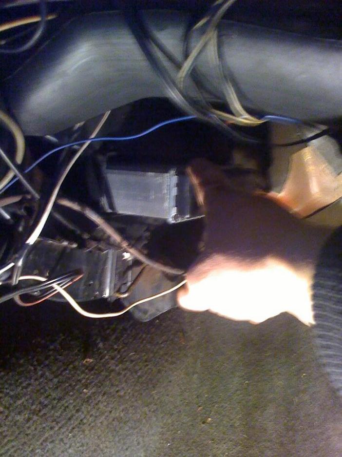

Дойде му времето и на парното. Взе че протече. Заемаме се със смяната. Сваля се жабката , държи се на 5 винтчета.
Сваля се една пластмасова капачка , която е на щипки.
Развиват се двете водни скоби и радиатора се изважда като чекмедже.
Взех ново оригинално китайско радиаторче , за колосалната сума от 20 лв. Може пък наистина да си е оригинално , от китайски ФВ Сантана. :mhihi
В обратен ред сглобяваме. Работа за по-малко от час , без никакво бързане. Включително източването и наливането на антифриза.
Недоумявам защо на другите модели са навряли парното на мамка си в географията , като всичко може да е просто и лесно. На пасат б3 първия път парното го сменях цял ден :banghead .

Re: Passat b2 (32b) 1982 Made in West Germany
Мнениеот Johnsword » Съб 30 яну 2016 23:28
Колко просто е направено, а парното пак е силно като на б3-ките, но там вече играта е четворна.. :thumb_down

Мнениеот golfmk1 » Чет 04 фев 2016 9:36
Ако досега ти е било оригиналното радиаторче сега ще разбереш каква е разликата в отоплението с гадния китаец :stumm

Мнениеот Presli82 » Вто 23 фев 2016 2:38
Гадния китайски супер-радиатор си грее съвсем задоволително. По-важен е въпроса колко време ще изкара!? :gruebel

Мнениеот golfmk1 » Вто 23 фев 2016 7:29
Задоволително означава като оригиналния или просто си грее?Стария ти оригинален ли беше?

Мнениеот Presli82 » Вто 23 фев 2016 13:54
Според моето усещане , няма разлика от стария радиатор. Предишния беше свален от друга такава кола , и си имаше щампите на фв-ауди.

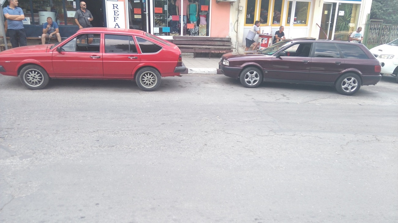

Мнениеот Presli82 » Нед 13 мар 2016 20:11
Любимките една до друга :vwknee

Мнениеот Johnsword » Нед 13 мар 2016 20:18
Колега,задния мост усукан ли е ? Защо гумата има по-малко разстояние в задния край спрямо предния ?
Мнениеот golfmk1 » Нед 13 мар 2016 20:28
Видимо цялата снимка е крива.

Местоположение: Svoge
Мнениеот Presli82 » Нед 13 мар 2016 21:02
Задният мост си е добре. Мисля че има нещо малко криво в предно дясно колело.
П.П. Не е виновна снимката. Улицата е крива , т.е. има сериозен наклон. :mhihi :mhihi :mhihi

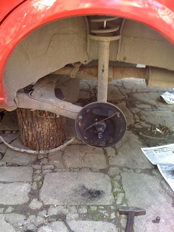

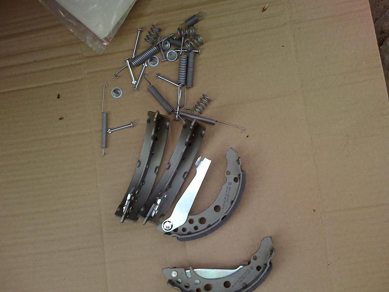

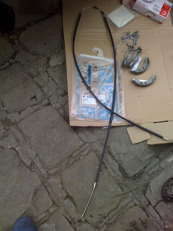

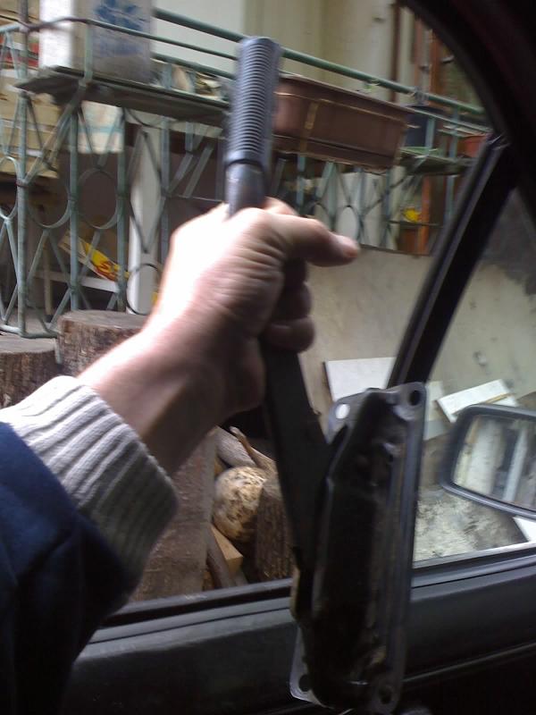

По невнимание скъсах жилото на ръчната , закачих го в един дънер. :screwy
Та се почна ремонт на спирачките на задния мост. Отремонтирах лоста на ръчната ,че се беше поразхлопал , ново жило ,нови накладки , нов комплект пружинки шайбички и други дреболинки.
А старото жило си работеше , и най вероятно колата е излязла с него от завода преди 34 години. :bowdown
Имам си и ръчка , която да размахвам за поздрав през прозореца. :h020

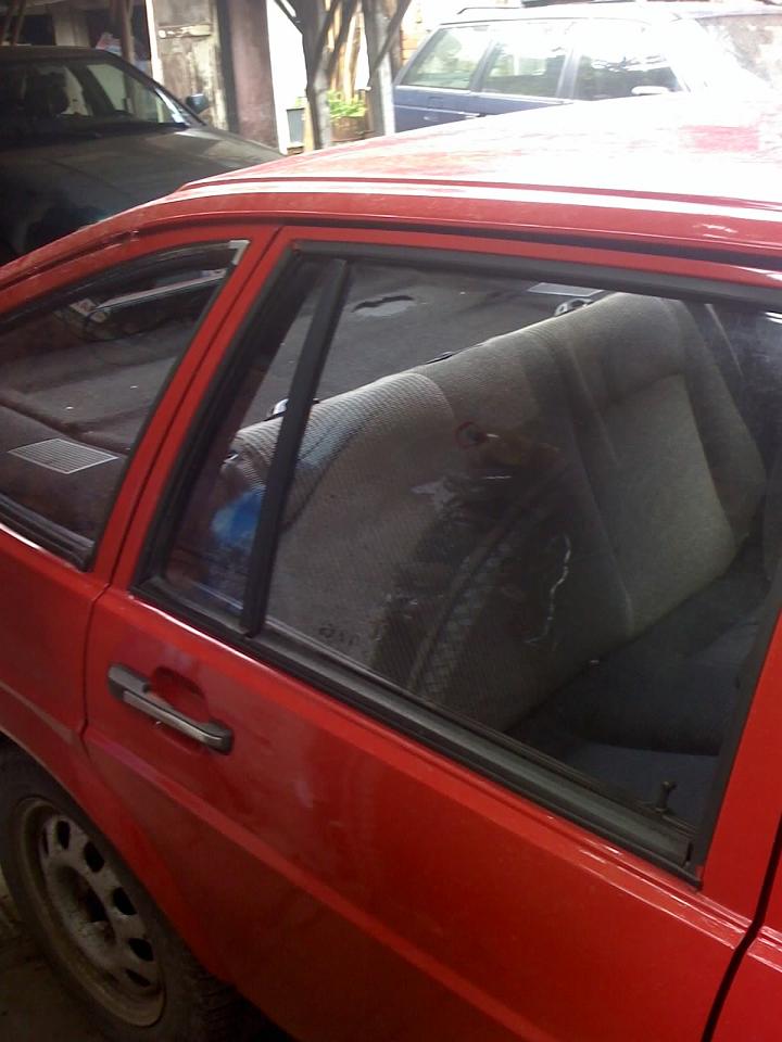

Махнах тъмното фолио от стъклата. Придоби малко по-класически и оригинален вид.
