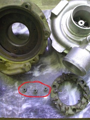

аз незнам защо съм останал с впечатлението, че тия ибизи оборотите по предавката дават скоростта. руфка извинявай , че ще ползвам темата, но да попитам нормално ли е геометрията като се стегне за тялото лопатките да опират?? на мен ми се струва че там губя малко от свободното им движение. та се чудя има ли начин малко да надигна геометрията и какви ще са последствията.

Колега не трябва да опират има едни дистанционни втулки, маркучи търси по магазините за авто части.
Такива втулки, тази турбина която снимах е от BMW, но принципа е един и същ.

идеята ми е точно тези втулки да се повдигнат с част от милиматъра зада не опират лопатките в топлата част на охльова, како се вижда на снимката на него се виждат следи от лопатките. Но като се замисля , така пък ще се смали разстоянието отгорната страна на геометрията, където е короната, и може да пречи на короната да се движи.

При почистена геометрия няма логика да опира, това с повдигането не ми звучи добре. Турбината правена ли е нещо, че да опират лопатките?
