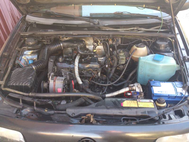

Въпросната тръбичка при мене е черна,а не червена. За сега губя по около 700мл. На месец казанчето се изпразва от минимум до там че да остане един пръст в казанчето, но сега оня ден долях вода дестилирана, защото предния път (края на март долях концентрат антифриз за -60 градуса) то тече от тогава фактически от средата на март месец тогава сълзеше,а сега повече. По принцип мисля по нататък да направя една профилактика на изпарителя, но това след един два месеца засега така ще карам. Не тече всеки път, щото на село в гаража я вкарах миналата седмица и нямаше следи от течове по пода под двигателя, но тук пред блока където си стои колата постоянно имаше следи от слаб теч точно под изпарителя като вдигна капака се пада. Мисля че то докато работи не тече,а само след като я угася и докато изстива.

Оф аз забравих да кача снимката извинявай, това, което е оградено в червено ли тече?
stoyan0304
Мнения: 516
Регистриран на: Чет 21 ное 2013 21:35
Re: Vw Passat B3 '92 -MrMadness-
Мнениеот stoyan0304 » Пет 02 май 2014 21:25
Точно от там път дето е свързано за изпарителя а не от маркуча
vwladi
Мнения: 58
Регистриран на: Чет 04 окт 2012 19:48
Автомобил: VW Passat B3 35i
Двигател: ABS 1992
Мнениеот vwladi » Пет 02 май 2014 21:37
Да на мен там ми течеше, значи взимаш един такъв комплект и се сменят отваряш изпарителя, и те се държат на по една зегерка махаш я излиза тръбичката и слагаш новата като си гледаш посоката да е като старата, за да сложиш маркуча слагаш зегерката гледаш дали мембраната е за смяна и сглобяваш слагаш и не би трябвало да тече :th_up Успех сподели после какво е станало като го смениш :c020

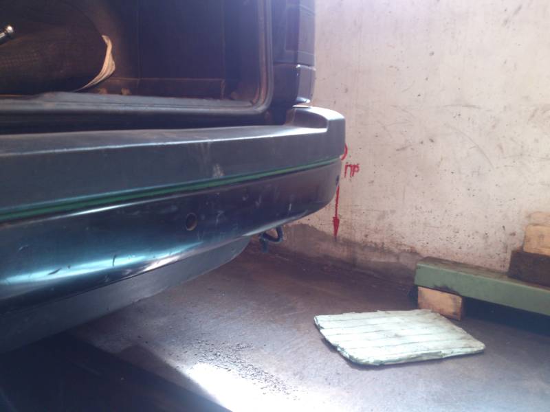

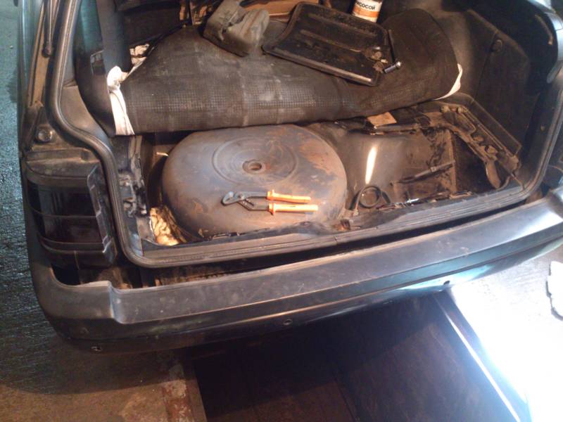

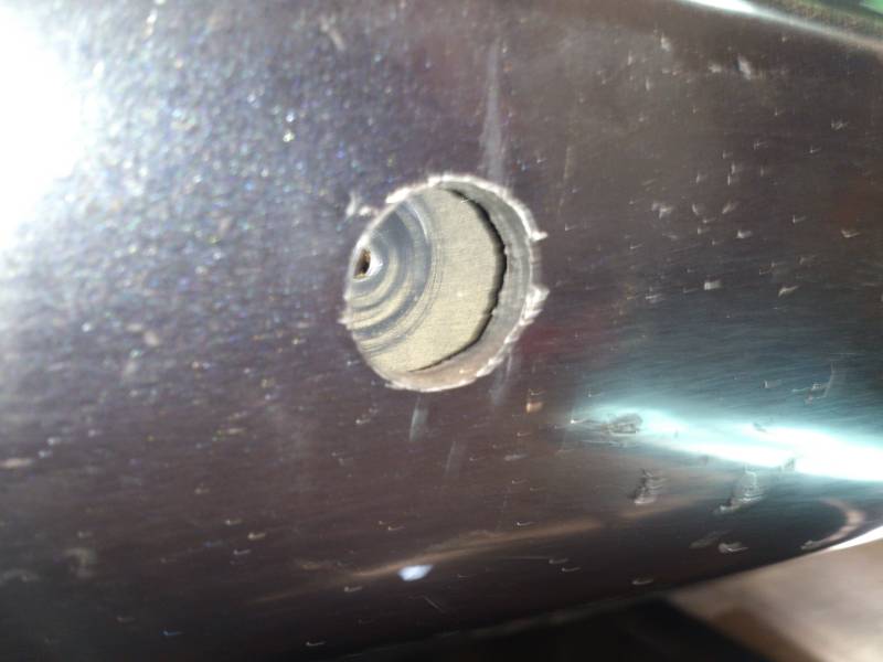

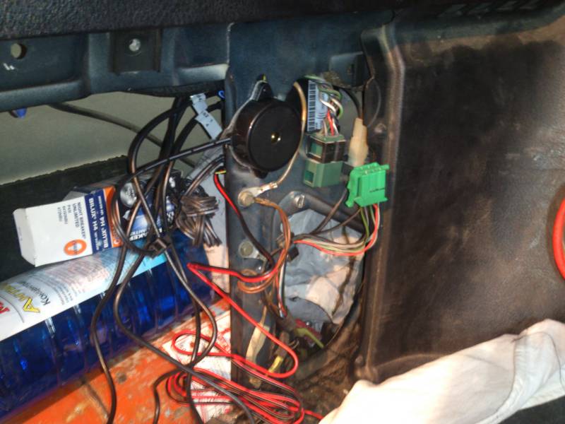

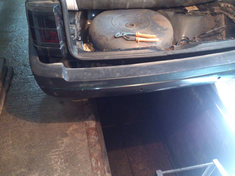

Здравейте всички, по пасата има две новички така неща, за които страшно много се вълнувам. Едното е, че си монтирах парктроника, вече почна да ме ядосва ама си седи ще кача и снимки, наложи се да дупча гредата, защото е много близко до бронята и кабела на датчика не влиза. Всички прокарах идеално, ама няма дупка в купето да прокарам кабеляка, та издупчих една и в лявата като жабка там в багажника. Другото, за което страшно много се вълнувам, с помощта на компресорче видях къде е проблема да не ми работи централното, та ай разглабяй задницата и намерих тройника бам и сега с централно, остана да си оправя лявата дръжка,че зимата замръзна и се счупи заклюването ама тези дни и алармата после и всичко ще си е като новооооооо :beer :11 Не гледайте зеления кант само пробвах нещо ама ще го махам и отгоре червени лепенки и така Поздравиии
