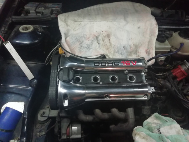

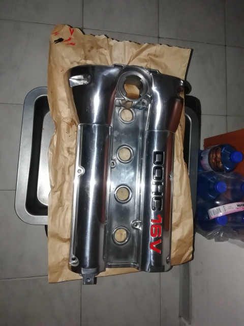

Мислех че няма да ръчкам по колата, но успях да й отделя час-два.

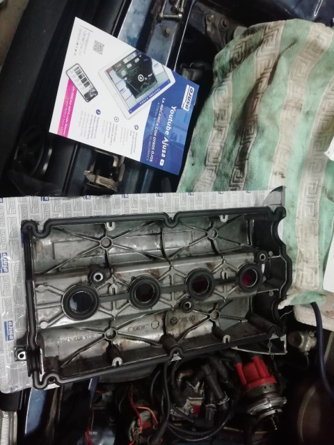

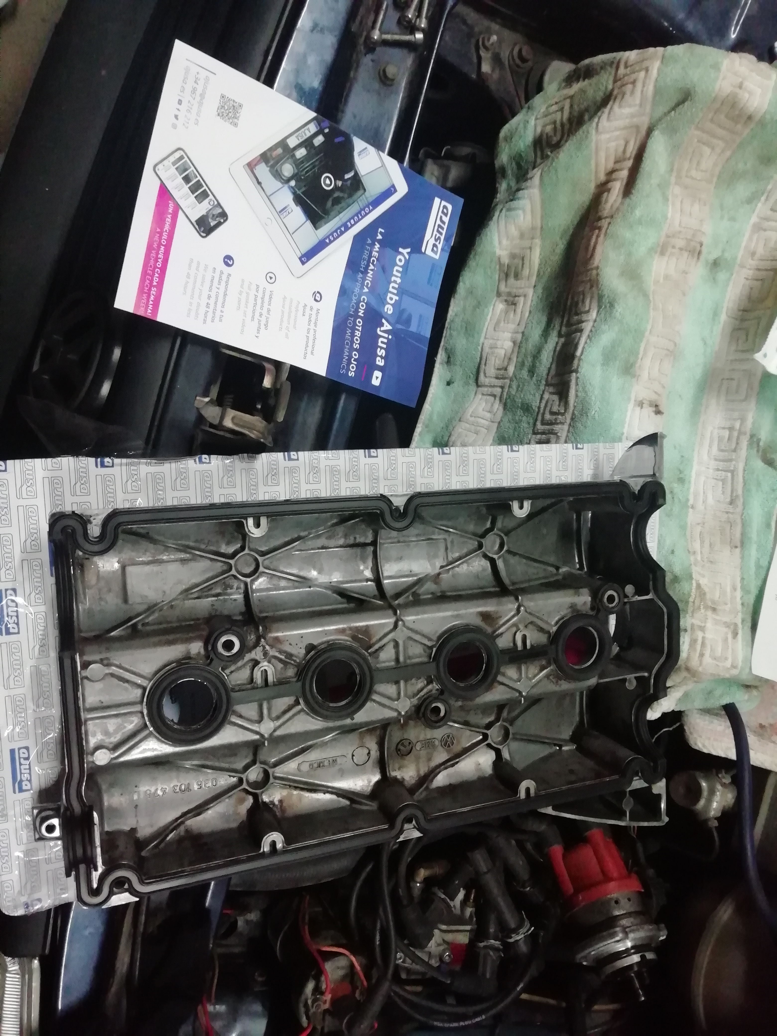

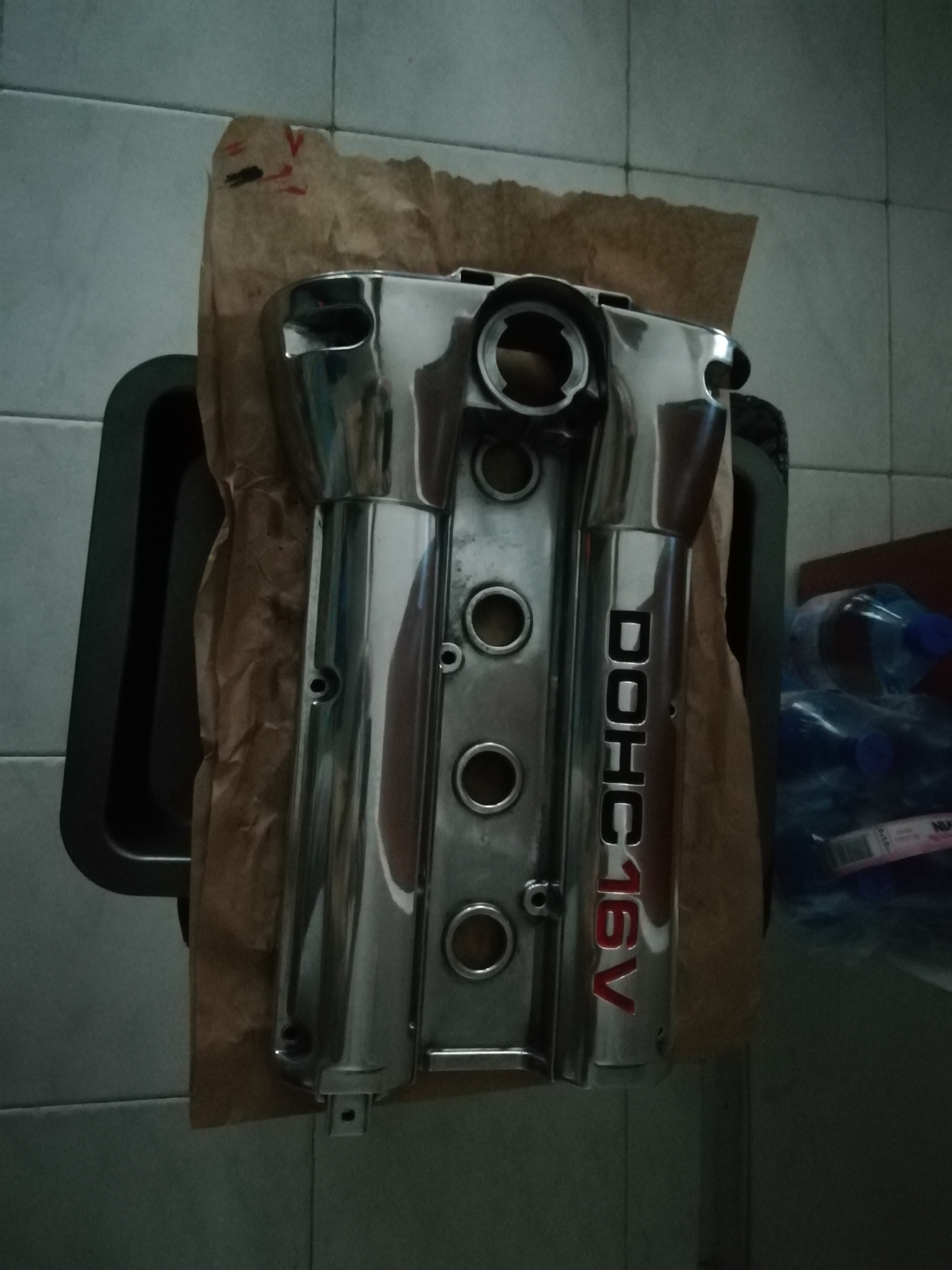

Капака беше обезмаслен със специален шампоан, за да не матира голия алуминий, след което получи два слоя керамика през 2 часа.
После му изчоплих старата гарнитура около отворите на свещите, обезмаслих и монтирах новата ( която е доста по-странна на форма като профилно сечение но иначе пасва).
Мацнах леко със силиконче Виктор Рейнц в ъглите на дъгите/черупките над валовете и стегнах на усет с отверка, а не с тресчотка за да не предобря нещата.
Ще се опитам днес след работа да сглобя и въртя без гориво и свещи, за да напълня повдигачите.
После ще сложа новите свещи и ще пусна бензина, за да я чуя дали е жива с надеждата да не е за кратко - че бая неща си направих сам и с големи прекъсвания, което не е добре че не се помни дали всичко е стегнато и т.н.

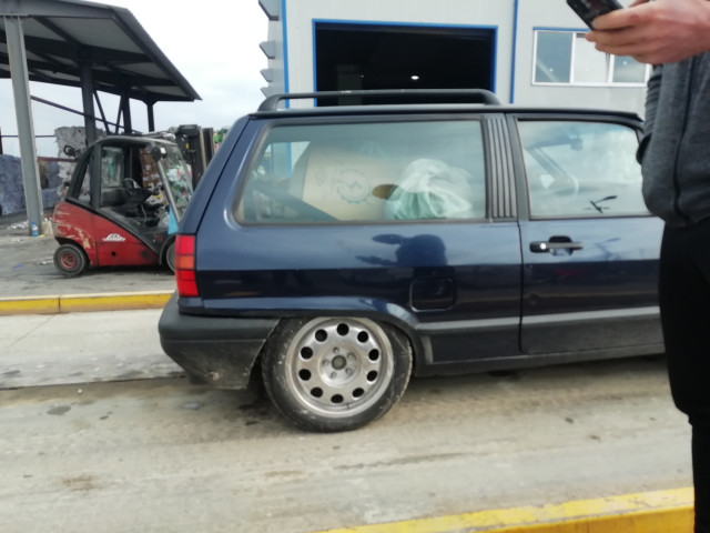

Вчера я впрегнах да свърши нещо или да умре, че взе да ми писва - качих й 500кг товар :)
На кантара без мен беше 1300 кг, след разтоварване , пак без мен, показа 880кг.

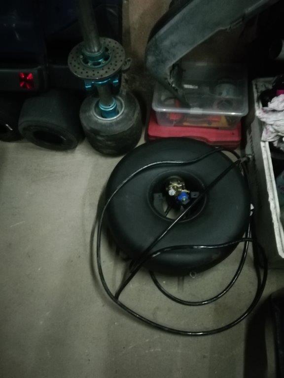

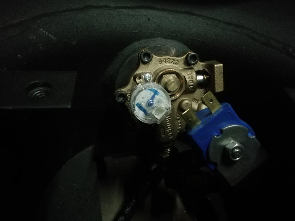

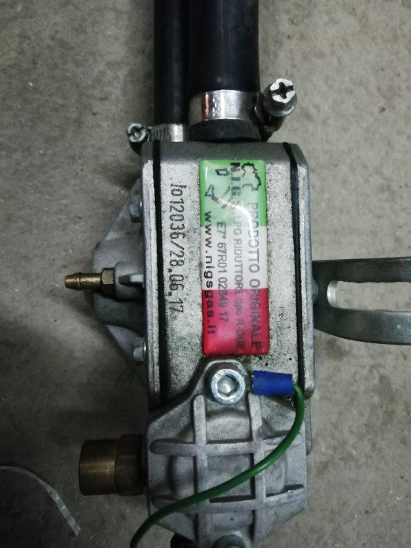

Планувам да махна газовата, която е сигурно 40кг щото е пълна бутилката. Дълбокото Рекаро тежи доста , сигурно 25-30 кг/ седалка , но мисля да си ги ползвам:)

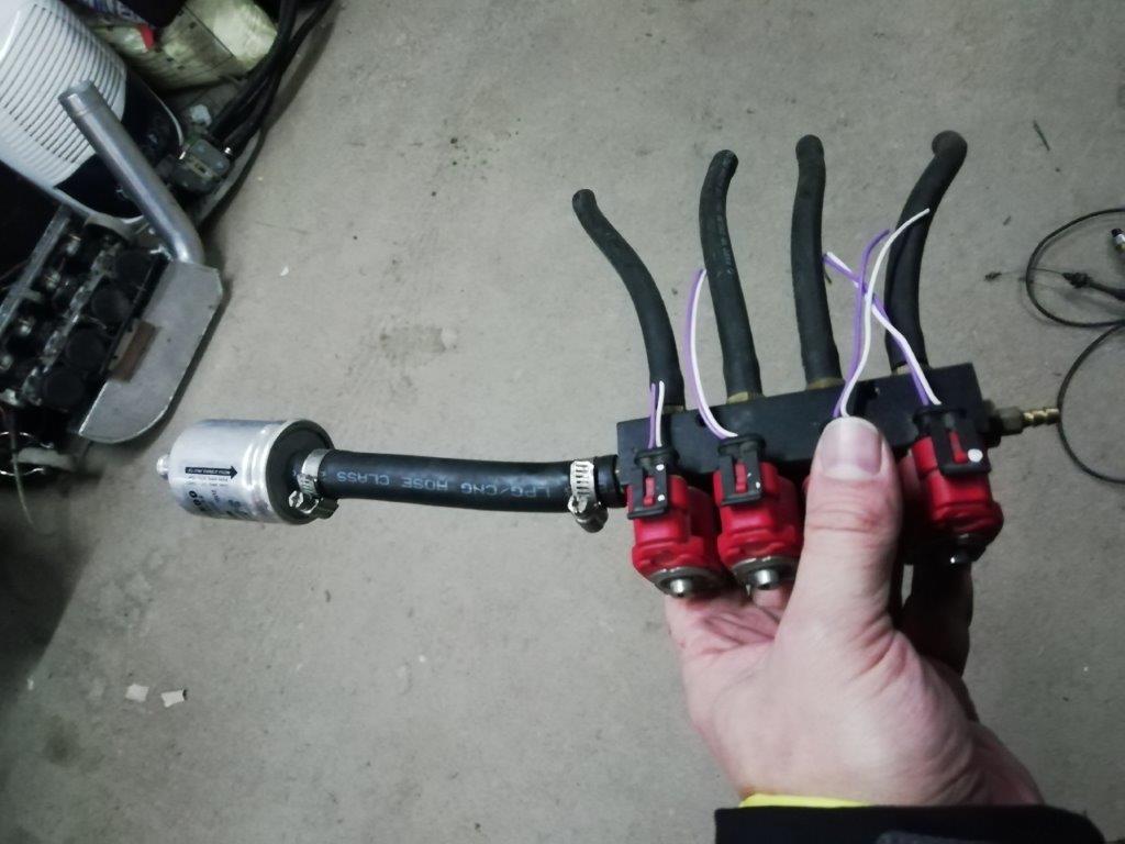

Ако подходя хронологично ще спомена че си имах подготвен сток всмукател от AFH с насаден около 60мм дросел от БМВ, затапен ЕГР и т.н.

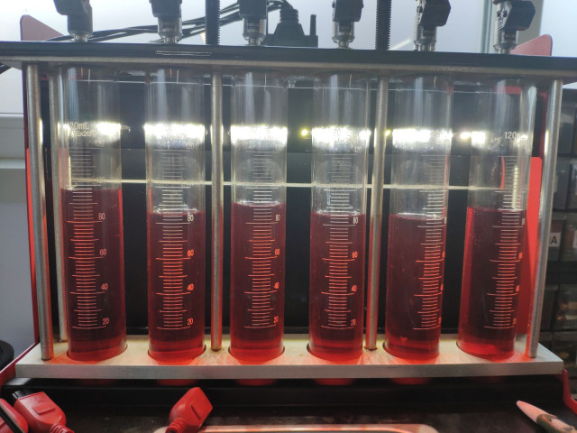

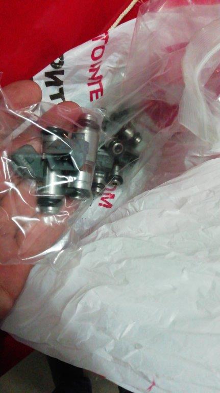

По-рано споменах че ще ползвам дюзи от Дукатита 330 кубика като до момента имах два комплекта, два по два различни.
От колегата който ми услужи с единия комплект взех още един , т.е. от неговия мотор и се надявах при 6 налични инжектора да мога да подбера 4 броя за полото и да останат 2 броя еднакви за мотора му.

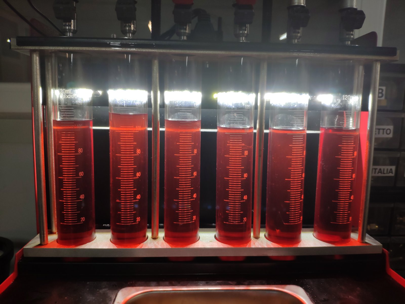

Да ама не, ето как изглеждаха на теста неговата двойка - номер 1 и 2 отляво надясно без да са чистени, докато останалите 4 броя са вече чистени
След почистването им, са минали втори тест на по-дълга програма , като местата на номер 1 и 2 са сменени, т.е. номер 1 вече е номер 2 и обратното. Останалите 4 не са пипани
И май трябва да пусна тото, защото на полото ще карам номер 1,4,5 и 6.
На Дукатито на моя приятел отиват номер 2 и 3.
Ето ги в пликчета, разделени кой с кой ще работи - чисто новички след измиването и смяната на филтрите им.

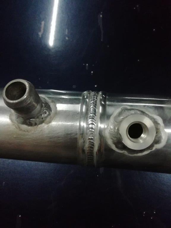

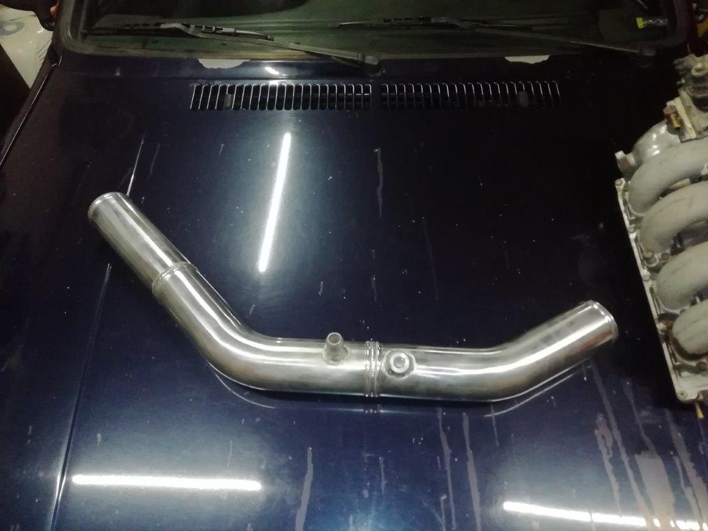

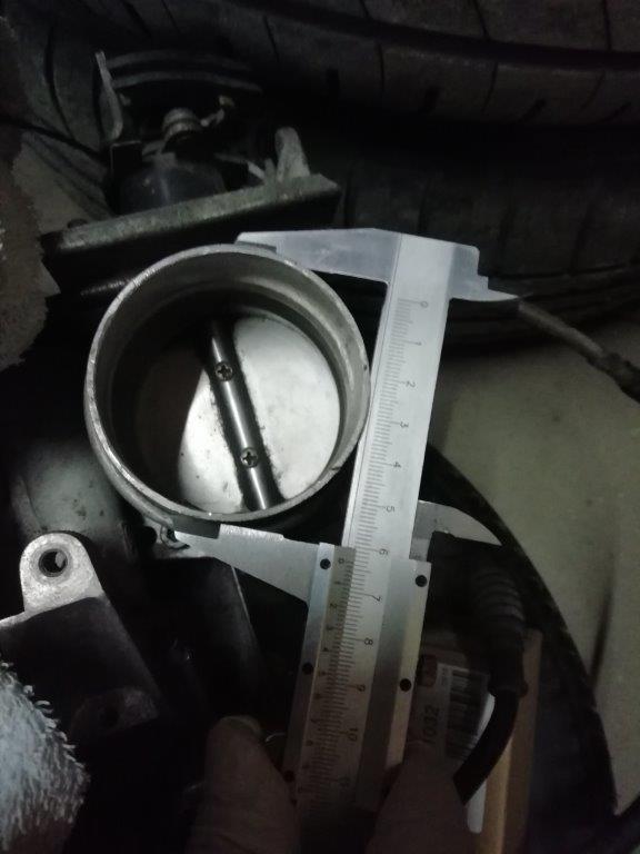

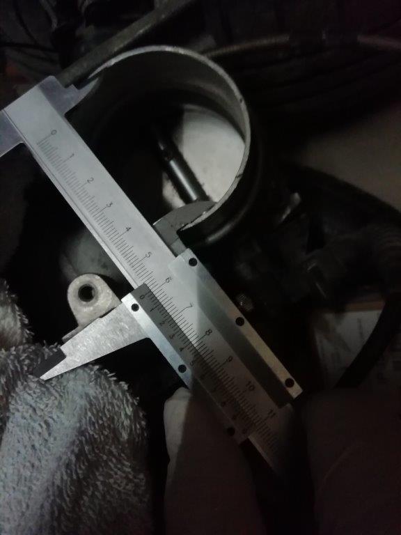

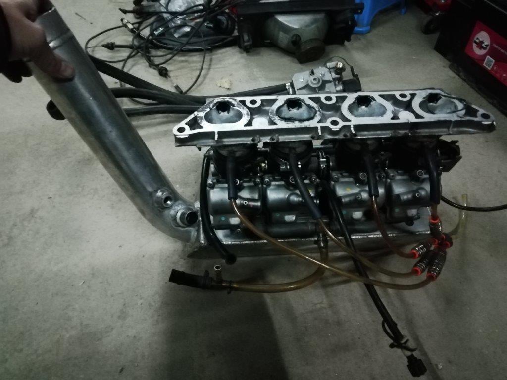

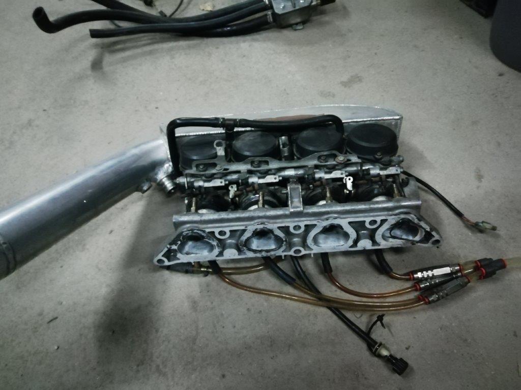

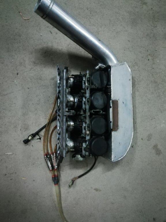

Вчера си купих силиконово коляно на 180 градуса с Ф63мм в черен цвят, както и две алуминиеви дъги всяка с дължина 300мм - една на 30 градуса и една на 45 градуса, пак на 63мм.
Целта беше да си направя CAI от дросела на ОЕМ всмукателя до моят конусен въздушен филтър K&N , който ползвам и в момента.
След някакви премервания на око се спрях на тези 3 артикула и взех "мъдрото" решение в 15:00 да махна карбовете с фланеца и да наставя ОЕМ всмукателя, за да може да се накрои CAI-а.
Това се случва в двора на мой приятел, който има сервиз и там под наем работи аргончик.
Махането е лесно и вече го правя с отверка и 20 минути, но излезнаха няколко неочаквани главоболия:
1. при демонтажа и желанието да си направя място за ОЕМ всмукателя, единия пин от TPS-а от страна на Мега-та се скъса и остана в буксата на TPS-а на карбовете.
2. При налагането на ОЕМ всмукателя се оказа че дросела и по-специално охльова за жилото опират в гумения маншон на firewall-a пазещ излизащите от там кабели. Наврях гумения маншон навътре и уж стана ама....
3. Долната част на дросела опря в двата тройника сложени за изпарителя на газта на маркучите за парното. Рязко се наложи да лежа по земята и да пускам антифриза. Набързо моя приятел на сруга ми направи две втулки , елиминирах тройниците и изпарителя завинаги и снадих двата маркуча с въпросните втулки. Горе долу като понатиснеш - става, но ....
4. Всмукателя подпря в "чашата" за картерната вентилация на блока , където тръгва маркуча в посока гофрирания маркуч на сток всмукателите.
Та в крайна сметка на легна на 100%, отдолу отваряше някакви 2 мм , но беше достатъчно близо да си направя пробата и да се накрои CAI-a.
Чарколяка дето купих пасна перфектно, даже не го рязахме а просто снадихме 45-градусовата дъга с 30-градусовата. А 180-градусовото силиконово коляно цепнах по средата на две по 90 градуса, едно за дросела и едно за към филтъра. Също така се наложи удължаване с 180мм права част, която изрязах от текущия ми сет-ъп с еърбокса.
Нямам снимки как седеше на пробите, че времето ме притискаше и накрая събирах по тъмно ама се оправихме.
Аргончика днес завари и си взех чарколяците, като на всмукателя запуши отворите от газовата. Ето как изглежда CAI-а:

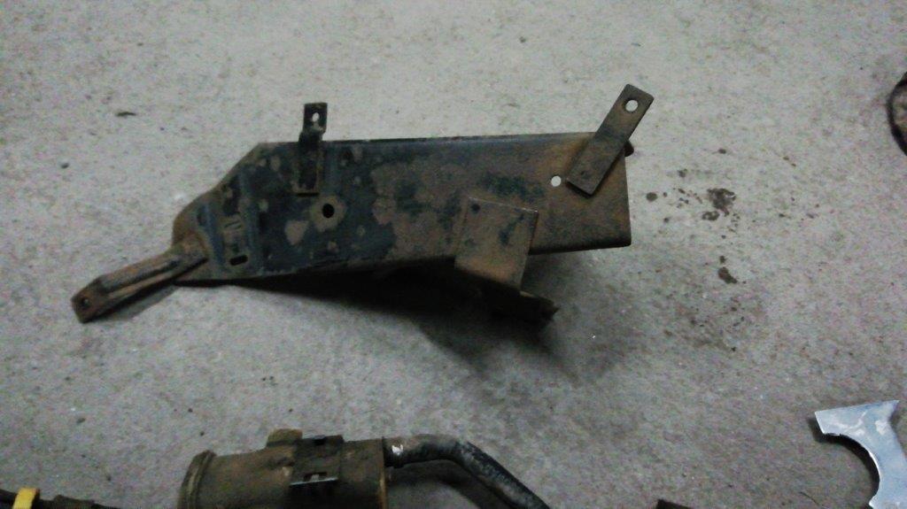

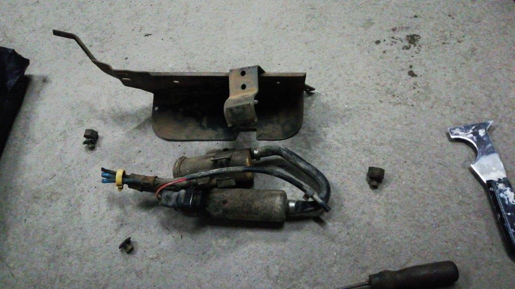

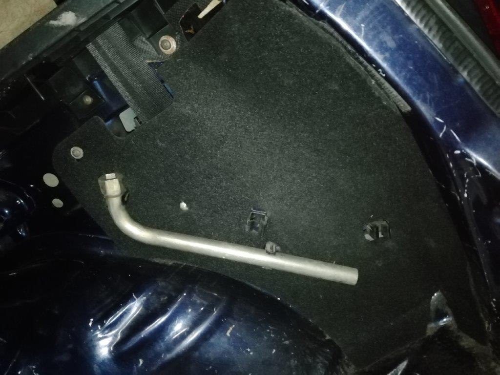

Друго нещо което ми липсваше е онази пвц кутия/преливник до задна дясна гума. На една ламарина седят бенз. помпата за високо налягане на инжекционните версии, въпросната кутия и до тях е горивния филтър.
Ние с Добри от любопитство дисектирахме моята на времето, когато монтирахме карбураторите и почти 10 години по-късно тия курници вече са рядкост.
С бая зор намерих донор и я получих , разбира се в ръждив вид:
След разглобяване постигнах това:
Последва обработка с бял ръждопреобразувател на Вюрт, като ламарината сама си стана черна.
За да не я оставям само на преобразувателя я пръснах с един сив шпрей, който ползвах за спирачните апарати - добре че е скрита под колата да не ми се смеят, но както казах - целта беше да й ръсна нещо отгоре. Нямам снимки, утре като закарам колата в сервиза за конверсията ако не забравя ще я снимам.

От вчера съм я оставил в сервиза да й наредят инжекциона и да разкарат газта напълно, надявам се днес да са готови.

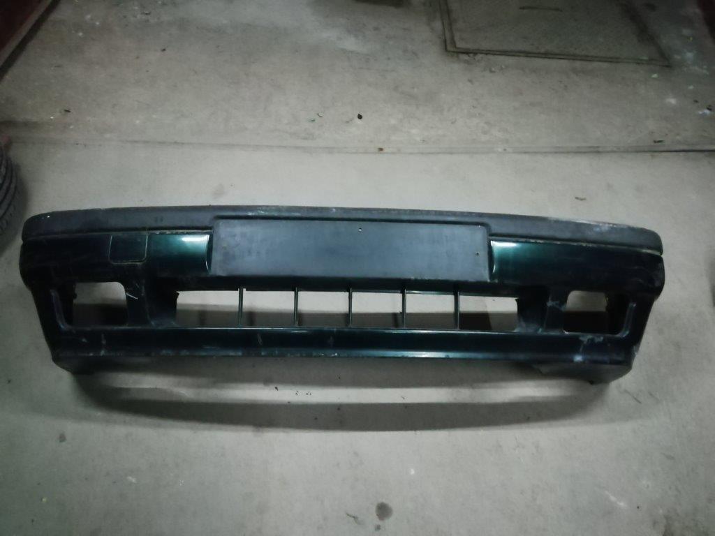

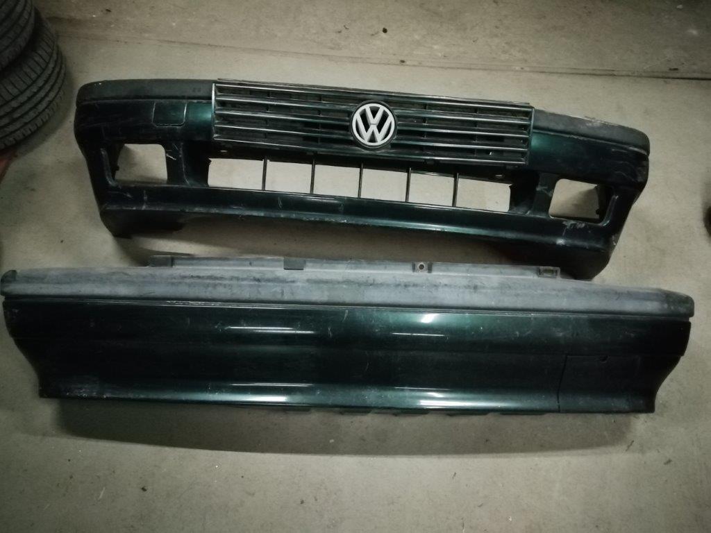

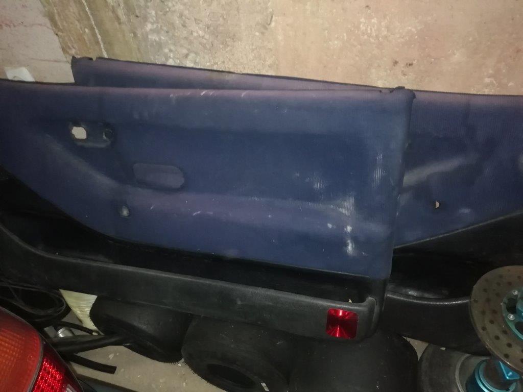

Вчера докато издирвах ляв фар на Hella попаднах на обява на колега мераклия, който си беше продал колата но имаше разни джиджани неща останали за нея - ел.стъкла с копчетата, наполовина боядисани заводски брони ( предната с отвори в които пасвали идеално отвори за спирачки на бмв Е30)+решетка, вежди комплект, две кори за врати с интересен синьо-лилав тапет на вертикални ивици,ниски прогресивни на практика нови пружини и топка за скоростите от голф 2.
Та си стиснахме ръцете с него, освободих го от всички части - добре че бях с буса. Единствения недостатък е че броните и веждите са за купе версията, не за комби, т.е. не пасват.

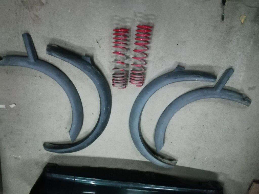

Идеята ми е да ползвам предните вежди и броня, за отзад ще видим.

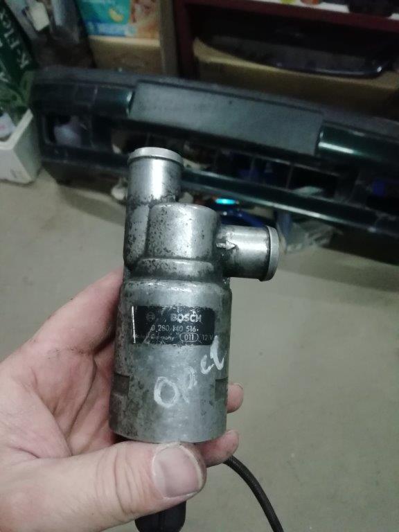

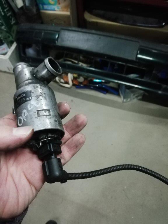

Единствен недостатък който не бях догледал е , че няма моторче за празен ход и се наложи да подпрем дросела за да не се затваря на 100% ( временно докато си намеря моторче с трипинова букса от механична инжекция - от стари бмв, мерцедес или ауди).
Някой ако има такова човече - да каже, ще съм благодарен.

Мисля, че имам моторче за празен ход от Ауди с механична инжекция. Трябва да проверя дали не съм го изгубил при местене.
Свалено е работещо, но е седяло 1-2 години и не знам дали е ок, т.е. ще ти го подаря (стига да го открия).
Едит: Не успях да го намеря, сори.

Ако междувременно успея да намеря моторче ( пожелателно е да е с 2 пина, а не с 3 , защото при 3 пина се слагало допълнително реле към единия пин) ще се опитам да монтирам преди петък.

Свалих карбовете, които си намериха нов собственик както са нагласени за главата.
Довечера ако успея ще ги пратя по Еконт и ще ги премеря, усещат се доста тежки - около 7-8кг според мен.

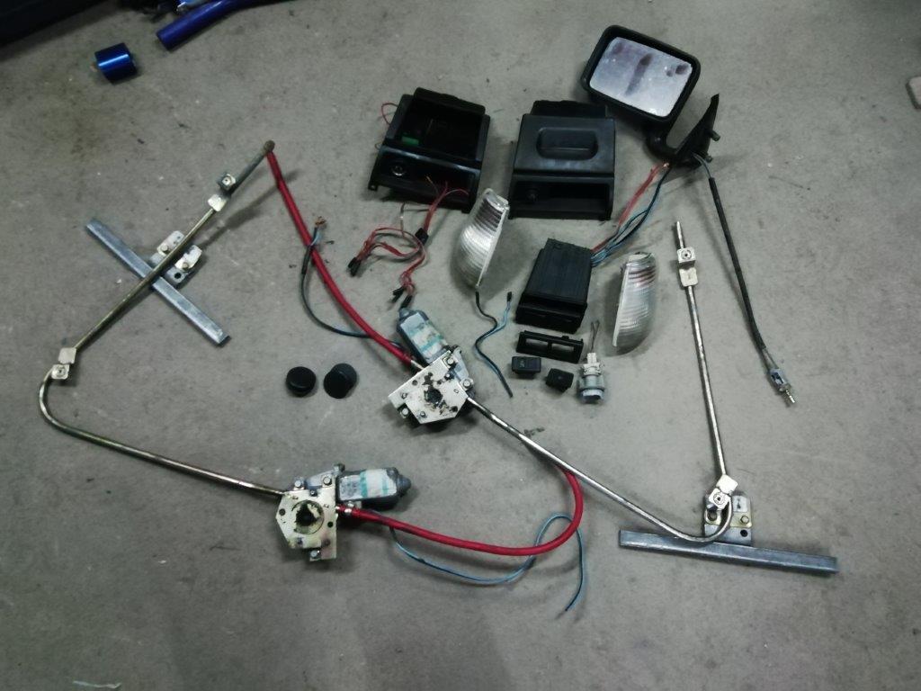

Ето и снимка на комплекта ел.стъкла, бели мигачи за които забравих да се похваля, шоф.огледало и май е това

Ето снимки и на веждите , ниските задни пружини ( предните ще ги даде по-късно колегата), цветните брони и решетка
Малко ме е яд , че задната броня не става за моята кола - направо се замислям да си купя Купе :)
Може да се опитам да я сложа, за да видя колко далече е от нужното.
А ето и лошата новина- в колата ще има части и от Опел
Пробвах моторчето - движи се като му подадеш 12 V без драми. Даже си харесах къде да го монтирам, ще видя дали ще успея обаче преди петъчната сесия защото Теодор трябва да му изведе управление от Мега-та.

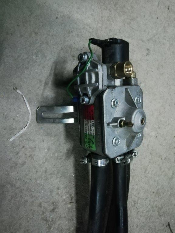

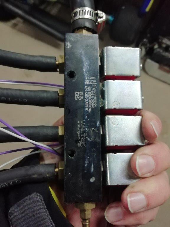

Газовите неща са демонтирани, ако вършат работа на някого да казва - хем да върна някой лев.
Както се видя - спокойно бутат 148 к.с.
Бутилката е тороидална, но още не съм я извадил от багажника поради липса на място в гаража

Бях обещал да кажа колко тежи еърбокса с карбовете, че ми се сториха тежки.
На новия собственик в пакета му пуснах още една бобина, 3 броя комутатори и перфектно делко с работещ вакуум, за да може да сложи и направо да кара.
Та пакета с тия неща в тънък кашон от памерси показа 9,2кг , така че карбовете с еърбокса са 7кг поне.
Сегашния всмукател е осезаемо по-лек, 2-3кг според мен по спомен докато го разнасях.
Тази сутрин се сетих да снимам странно сините кори за врати и плата им, които взех с чарколяците наскоро.
Свалих пълната тороидална бутилка - бая си е тежичка - сигурно е близо 40 кг.
Някой знае ли какво се слага до ключа за гуми зад задния десен калник - има две свободни щипки?

Eбаси колко време търся задна броня без дупка за газ, за купе... До преди няколко дни имах такава за комби, ама отиде на вторични, защо не каза. Много е голяма разликата, между двете.
