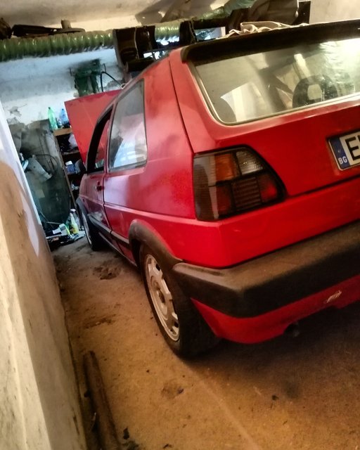

Мнениеот matri19 » Вто 24 дек 2019 14:53

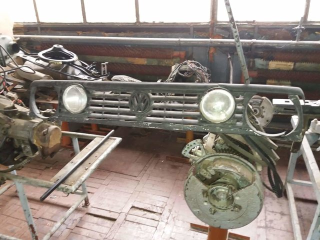

Промених малко визията. Маска с 4 фара и нови стопове Hella Magic Color Black. (маската не е готова)

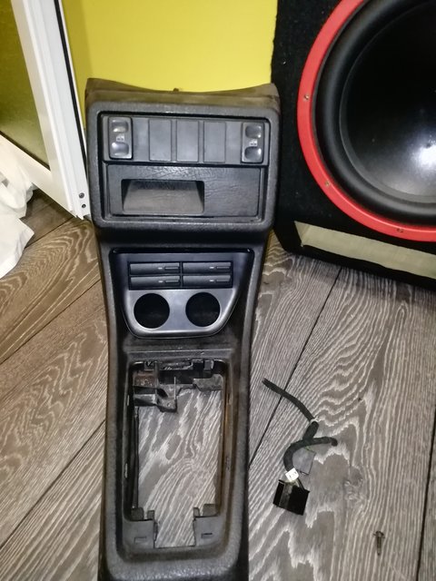

Мнениеот matri19 » Вто 24 дек 2019 14:59
Направих си "франкенщайн" барче. Вече имам: 30% seat ibiza ; 50% голф 3 ; 20% голф 2 :dummy Ще сложа волт метър и налягане на маслото.

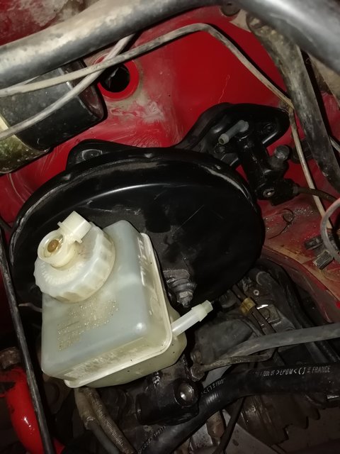

Мнениеот matri19 » Вто 24 дек 2019 15:07
Замених жилото с помпа на педала. Помпа и педали от пасат. Скоростите са с жила.

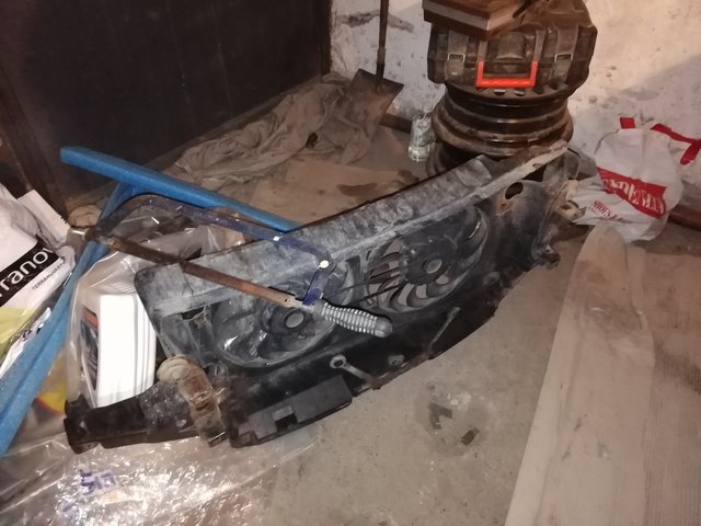

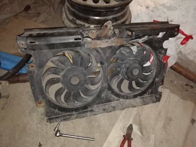

Мнениеот matri19 » Нед 19 яну 2020 11:41

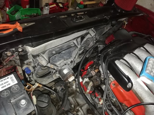

Лего upgrade :mhihi ползвам радиатор от голф 3 и знаете, че перките са на дифузьора. Изрязах ги и сложих на радиатора. Влизат перфектно и не заемат място. М-у радиатора и решетката има достатъчно място и ще сложа след време там една.

Мнениеот stefan4o » Нед 19 яну 2020 12:05
Каква е идеята да ползваш радиатор от Мк3?

Мнениеот matri19 » Нед 19 яну 2020 14:00
Този който имам от моята двойка е с размерите на смартфон,а този от тройката влиза от първата до последната дупка и ще охлажда перфектно. Ползвам колкото се може повече от колата донор. :th_up

Мнениеот stefan4o » Нед 19 яну 2020 15:04
Е, ти си знаеш, щото принципно си има големи и от двойка, аз съм с най-големия възможен.

Мнениеот matri19 » Нед 19 яну 2020 22:28
stefan4o написа:Е, ти си знаеш, щото принципно си има големи и от двойка, аз съм с най-големия възможен.
Нямаше смисъл да давам пари за друг. Този е голям и пасна точно в дупките.
