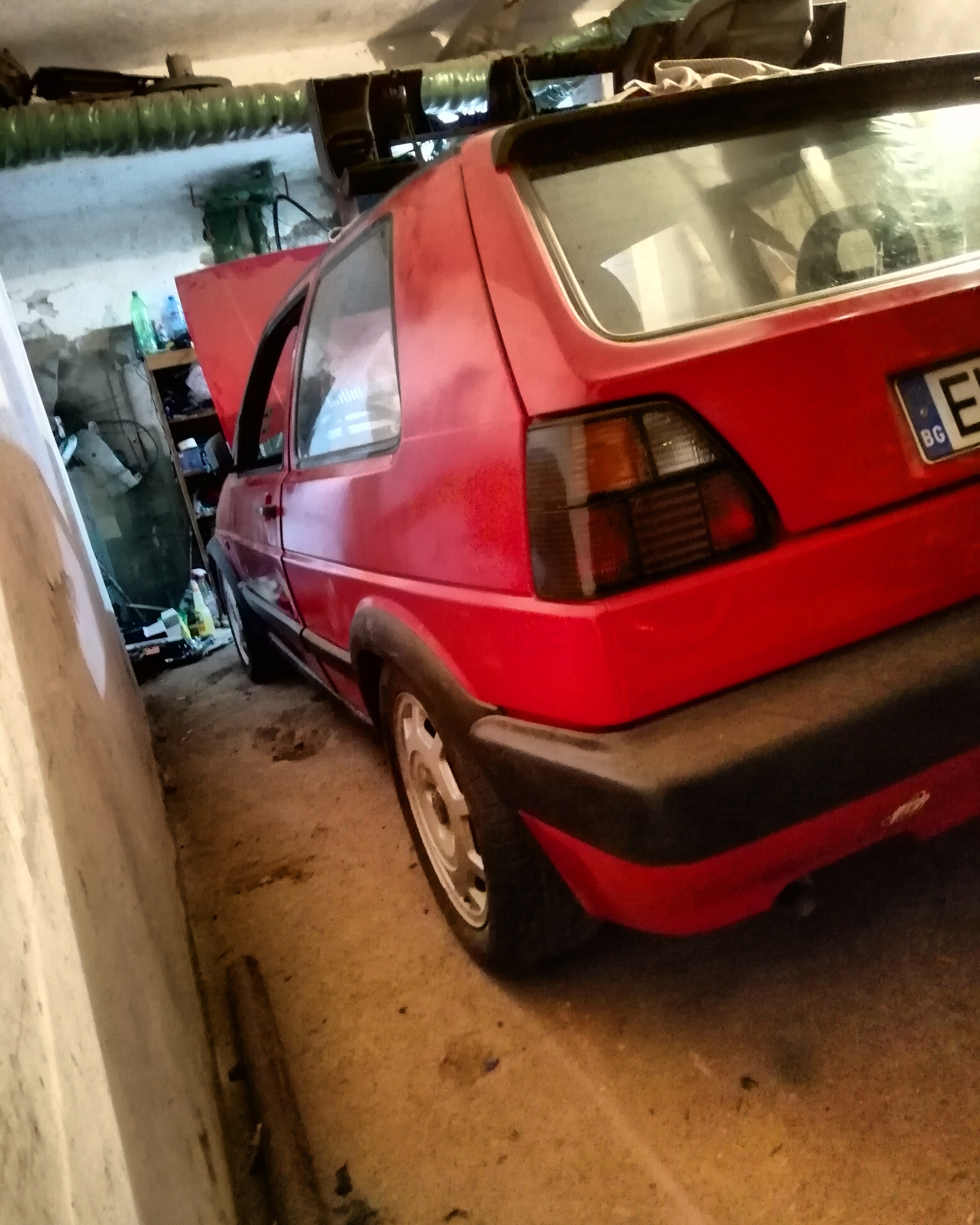

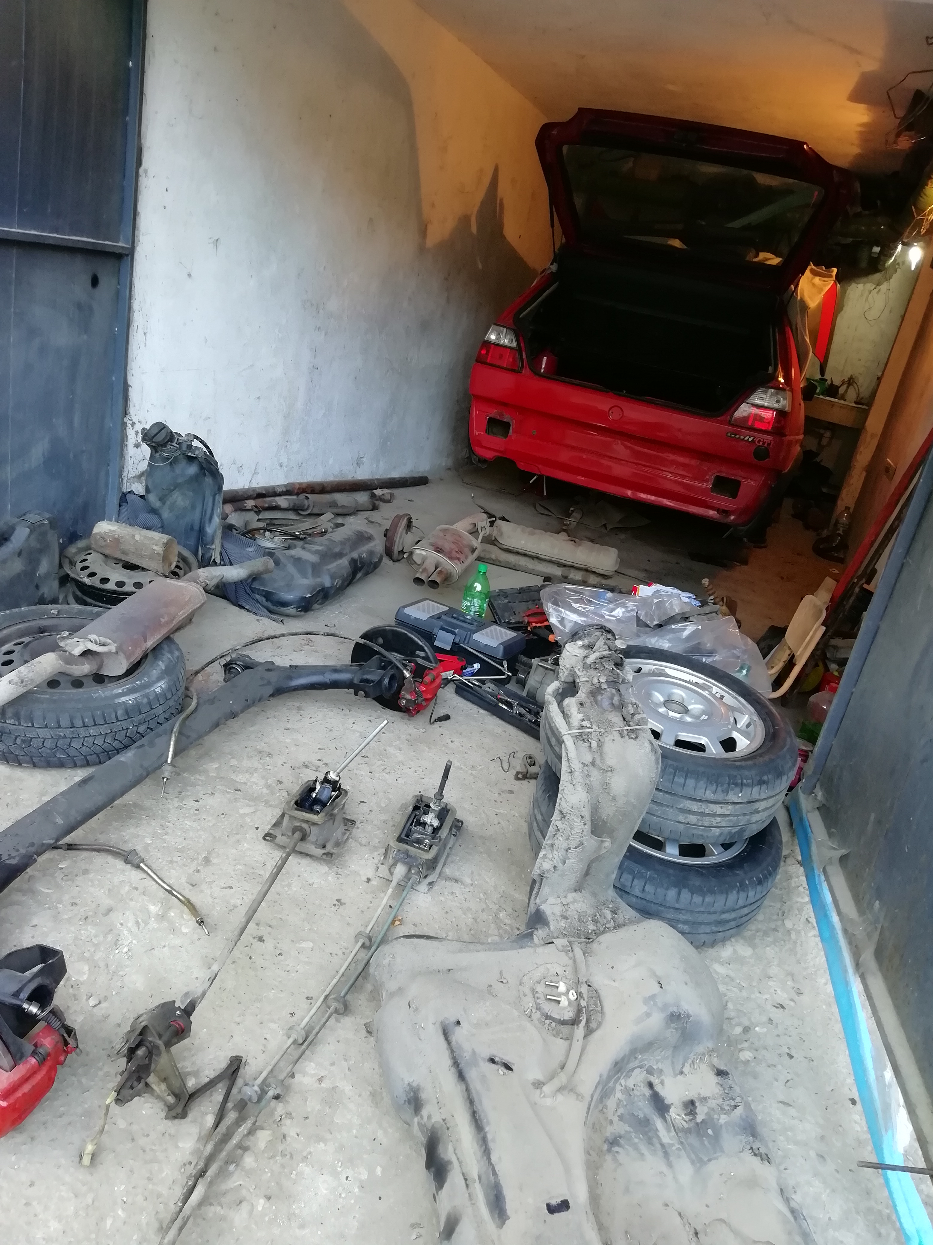

Цяла сергия беше

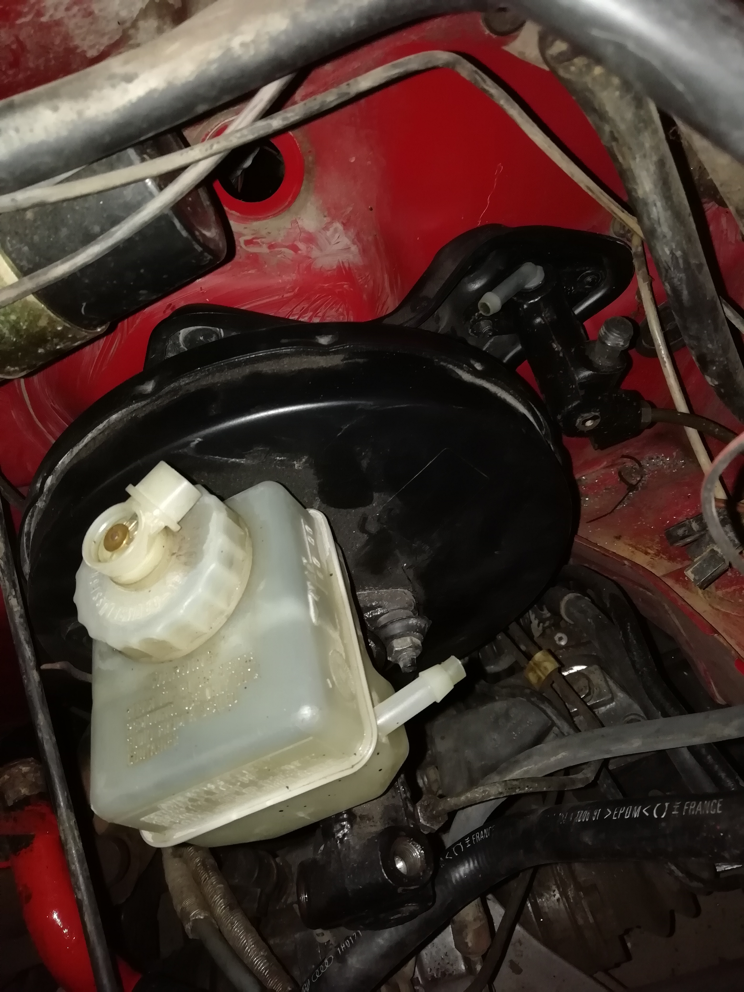

Замених жилото с помпа на педала. Помпа и педали от пасат. Скоростите са с жила.

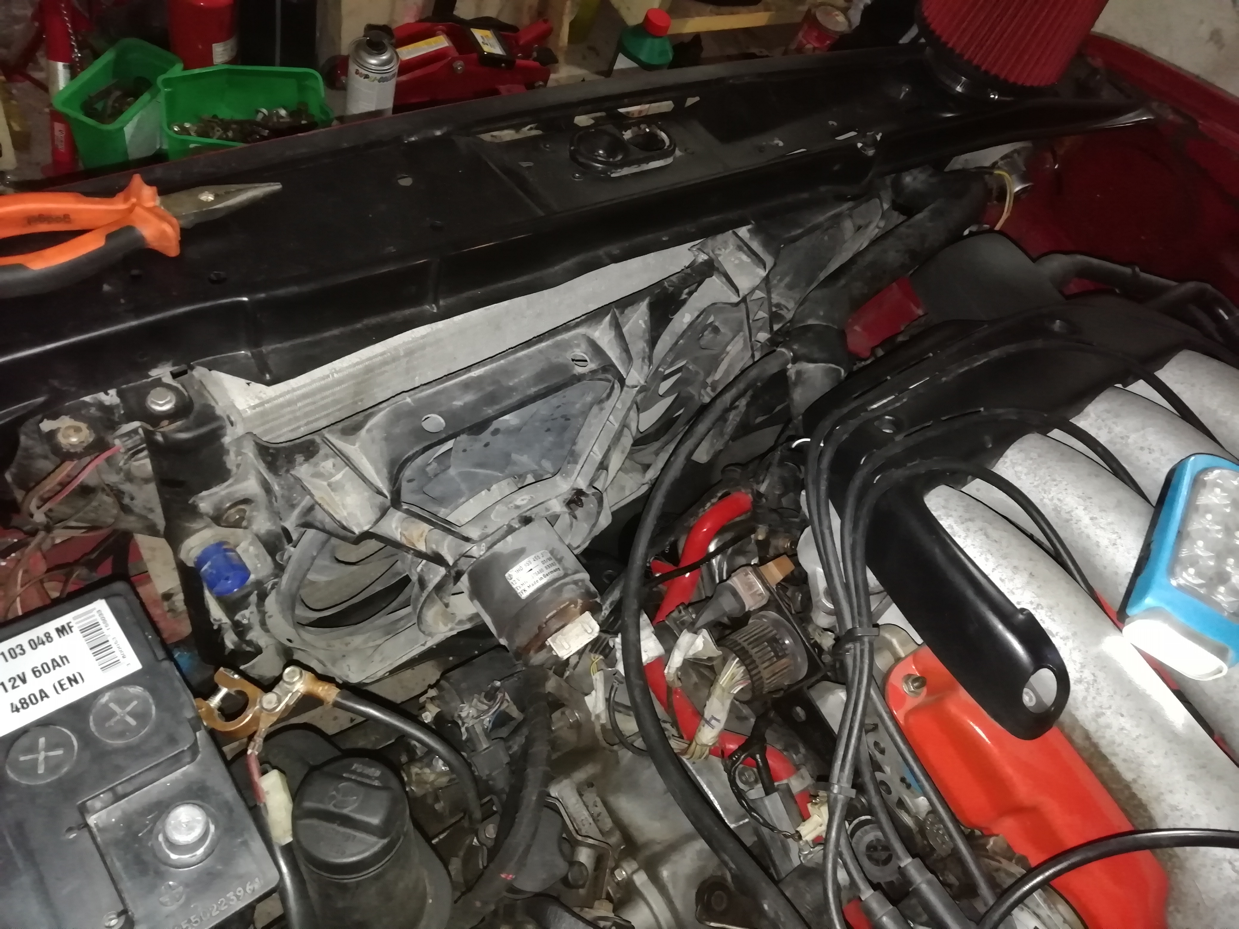

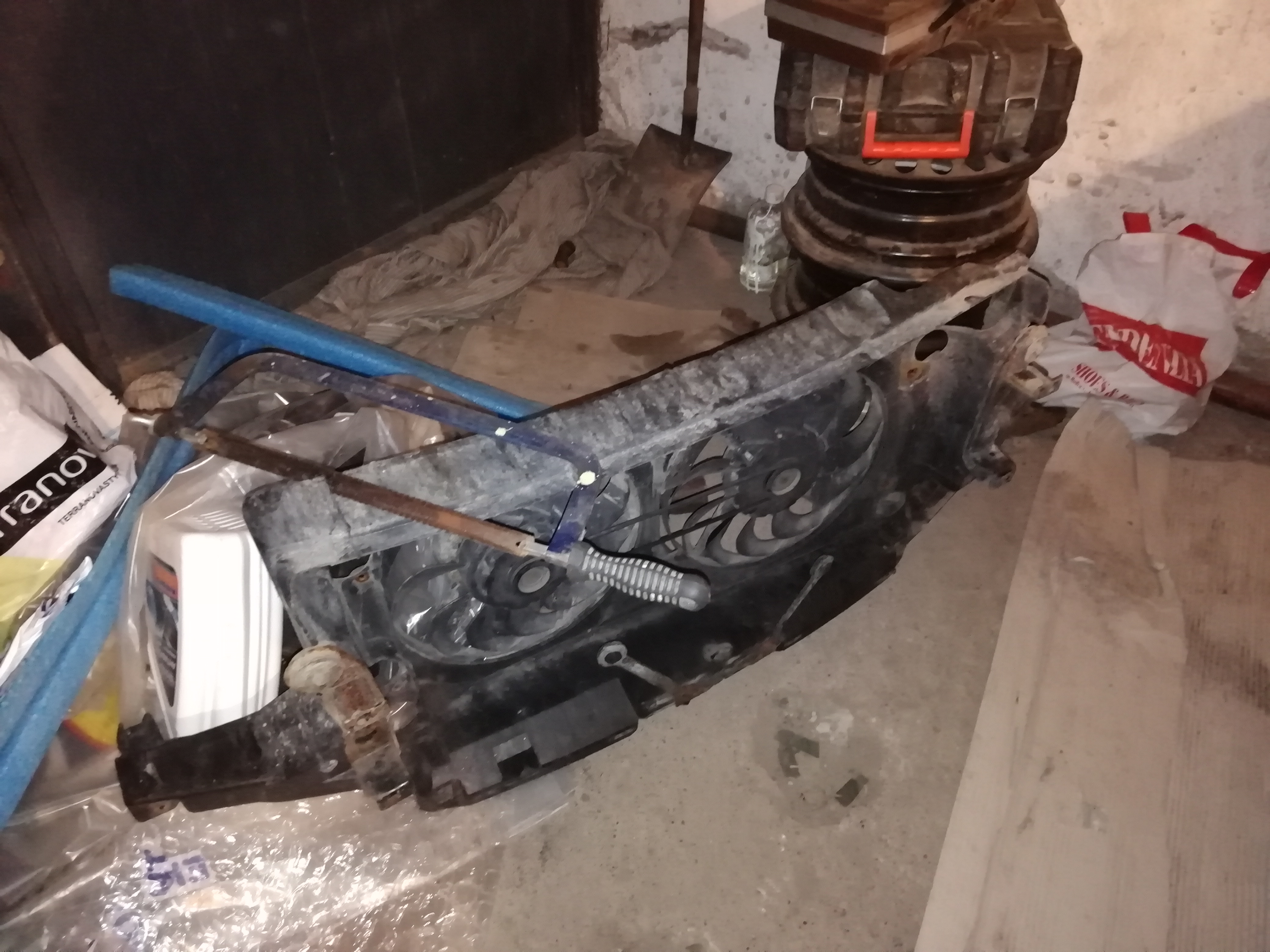

Лего upgrade :mhihi ползвам радиатор от голф 3 и знаете, че перките са на дифузьора. Изрязах ги и сложих на радиатора. Влизат перфектно и не заемат място. М-у радиатора и решетката има достатъчно място и ще сложа след време там една.

Мнениеот stefan4o » Нед 19 яну 2020 12:05
Каква е идеята да ползваш радиатор от Мк3?

Мнениеот matri19 » Нед 19 яну 2020 14:00
Този който имам от моята двойка е с размерите на смартфон,а този от тройката влиза от първата до последната дупка и ще охлажда перфектно. Ползвам колкото се може повече от колата донор. :th_up

Мнениеот stefan4o » Нед 19 яну 2020 15:04
Е, ти си знаеш, щото принципно си има големи и от двойка, аз съм с най-големия възможен.

Мнениеот matri19 » Нед 19 яну 2020 22:28
stefan4o написа:Е, ти си знаеш, щото принципно си има големи и от двойка, аз съм с най-големия възможен.
Нямаше смисъл да давам пари за друг. Този е голям и пасна точно в дупките.
