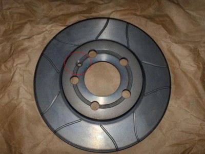

Сега новия филм в който съм се вкарал е следния :)
Като сменяхме датчика колегата GREEN_lADY забеляза че ми е счупен болта който държи спирачния диск :(
Как се е случило нямам и представа или кога по точно .
Сега имам това да оправям .
Някой има ли такъв болт ?

Мнениеот RoadRunner » Нед 16 дек 2012 11:03
Това не е нищо фрапиращо. Това болтче служи като си махаш джантата да държи диска да не се върти като я слагаш после. Карай си колицата смело ;)

Мнениеот silven-VW FOREVER » Нед 16 дек 2012 12:06
и при мен е скъсан тоя болт, и изобщо не е никакъв повод за притеснение. Карай смело :beer

На практика може и да отлети джантата, не е невъзможно, но теоретично е невъзможно. И ако си спазил правилата за безопасност няма от какво да се притесняваш. Самия диск е дебел 2-3-4мм/и аз не знам колко, но не е много/ болта от джантата излиза около сантиметър и повече, преминава през диска и се завива в главината. Дори 5мм фланец да сложиш с оригиналните болтове пак има достатъчно място, за да завиеш добре болта/mofrei1 има снимков материал по въпроса/.
Някои ентусиасти слагат дори фланци без легло за джантата и пак не се притесняват ти за едно малко болтче взе да го мислиш.
