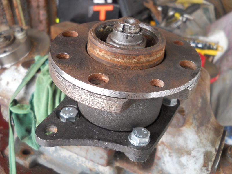

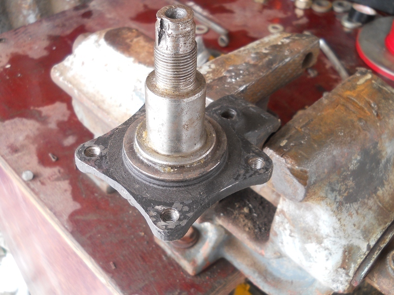

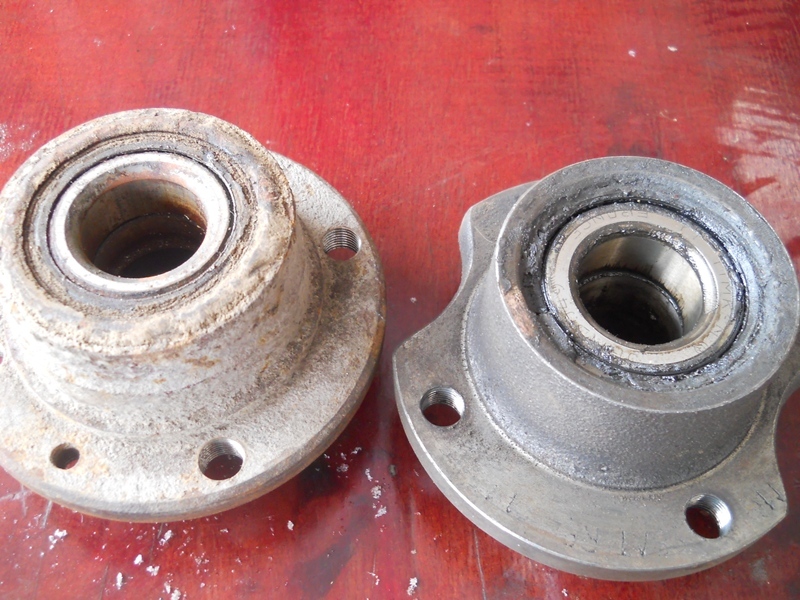

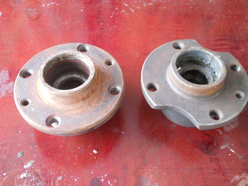

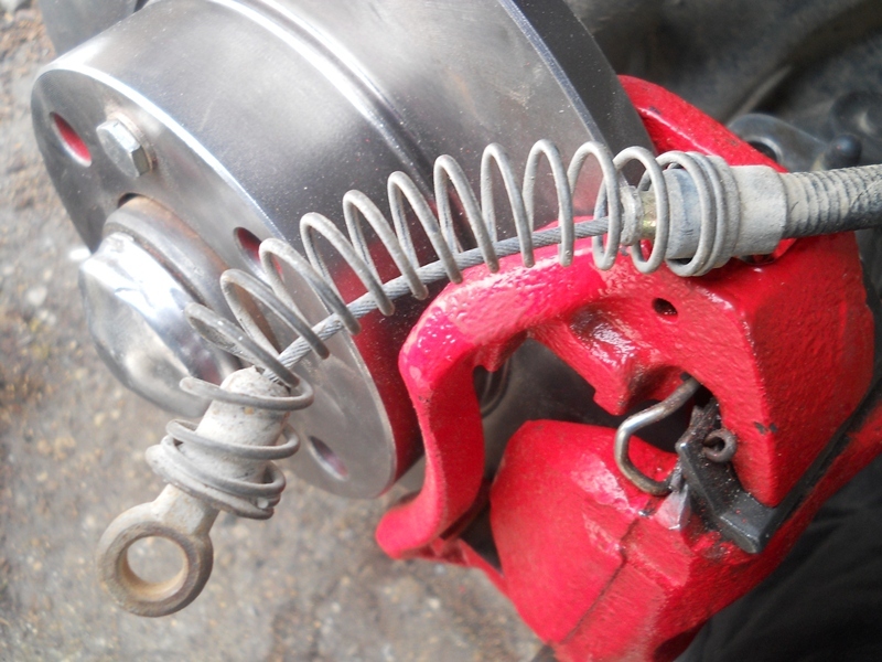

Радвам се да съобщя ,че отзад вече съм на дискове. Темата изостана малко но пак заради липса на средства работата се развива бавно ,но все пак върви. Колата отзад е оригинално с барабанчета ,но дори с нови накладки не спираше никак. Бяха "Бош" , минах на "Локинг" и двете бяха чисто нови и "Локинг" спираха по добре ,но изобщо не беше достатъчно. След голямо търсене на информация намерих нещо доста оскъдно ,но достатъчно да разбера че дори с нови барабани и накладки няма да спира добре и след това разбрах че отзад стават дискове от Ланчиа Призма ,Делата ,Фиат Регата , Ритмо ,128 .Тези автомобили обаче за моя жалост в България са на изчезване и то тези с дискове отзад които да стават за нещо. Един ден обаче съвсем случайно намерих всичко необходимо дискове, главини, оси, и апарати. Бяха в много лошо състояние ,за жалост нямам снимки в предишното им състояние . След обстоен преглед главините бяха с разбити лагери ,а това значеше че трябва да сменя целите главини ,понеже лагера им беше заедно с главината и не се вади ,трябваха и нови дискове и накладки. Реших да взема нови накладки и дискове "Локинг" ,понеже съм си доволен от марката пък и нямах голям избор от марки.
Проблема с главините го реших като сложа моите понеже имат възможност за смяна на лагерите и са с чисто нови лагери.

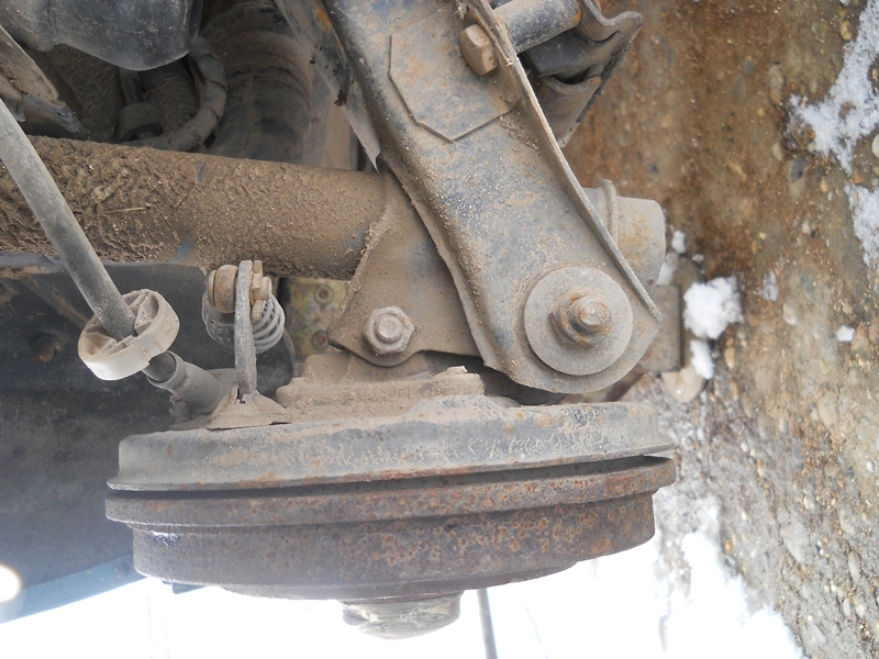

След това започна разглобяването по колата.

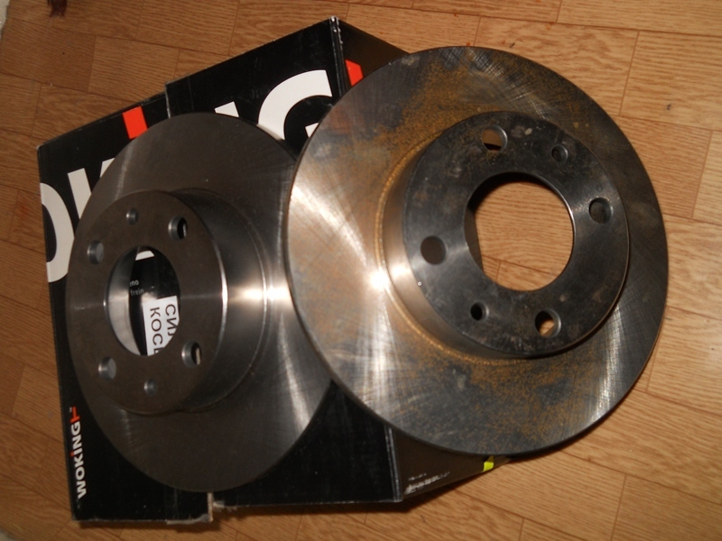

След като разглобих колата ,разглобих и всичко което купих и почистих добре с телена четка ,грундирах и на някои места пръснах в червено със спрейче. След това започна голямото сглобяване ,голямо защото имаше доста спънки които се решиха в последствие.

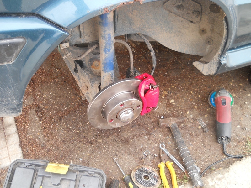

Тук съм сложил и един фланец с дебелина 5мм. между главината и диска, понеже се оказа че главините са еднакви но лагера на моята стои по дълбоко и диска влиза по навътре и не мога да завия апарата.

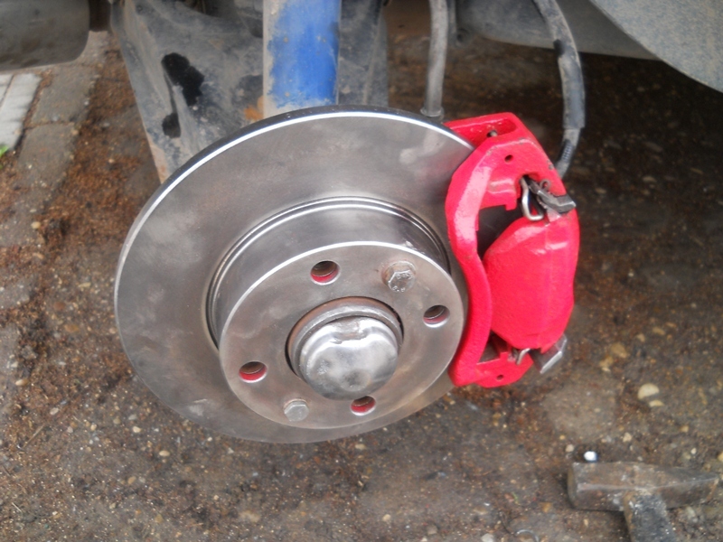

Диска боядисах в червено ,но в последствие махнах боята.

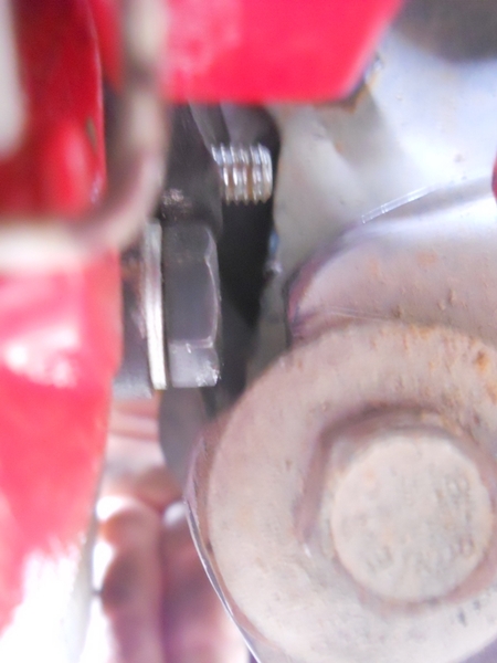

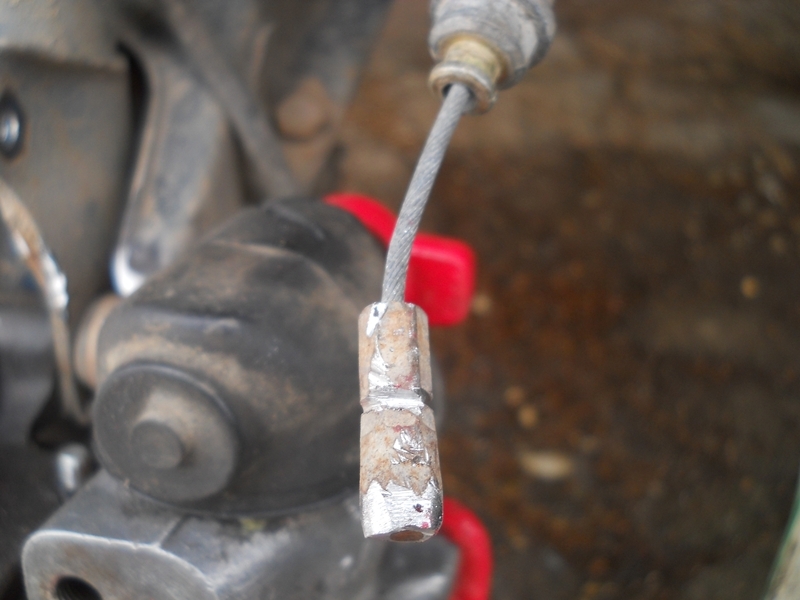

Започнах да слагам и по колата вече готовите неща и се наложи да отрежа малко от върха на носача понеже опираше в един от болтовете на апарата и не можех да го сложа. След максимално орязване покрай тампона успях да го сложа ,но ако искам да смъкна апарата трябва да отвивам болтовете от амортисьора и носача.
Жилото за ръчната също мина през обработка за да пасне.
Ето и крайния резултат.
Днес поставих новите накладки ,обезвъздуших системата и съм много доволен ,въпреки че предните дискове и накладки са за смяна задните блокират малко след тях. Ръчната обаче не хваща добре и на лявото колело задържа леко понеже опира жилото в носача , но ще измисля нещо за да го поправя. Все пак спирачките които ми бяха по важни станаха перфектни , планирам скоро време да сменя дискове и накладки отпред за марка съм избрал "Брембо" .

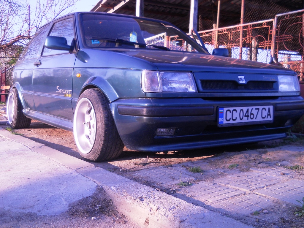

Здравейте ,днес направих малко промени по окачването.Отпред съм с червени пружини и днес ги срязах с по една навивка а отзад както по рано споделих съм с ресор с 2 листа.Бях му сложил още един лист да станат ,твърдостта беше супер но естествено се вдигна дост . Не можех да я гледам така висока и без това не карам колата много реших да оставя само един лист и резултата с височината беше добър ,но само това без никаква твърдост.Естествено това е временно за да направя раздувките на веждите след това ще направя доста промени които ще споделя след тяхното осъществяване.
Ето и малко снимчици.В момента колата е на около 8 см. от земята и ще я смъкна още.

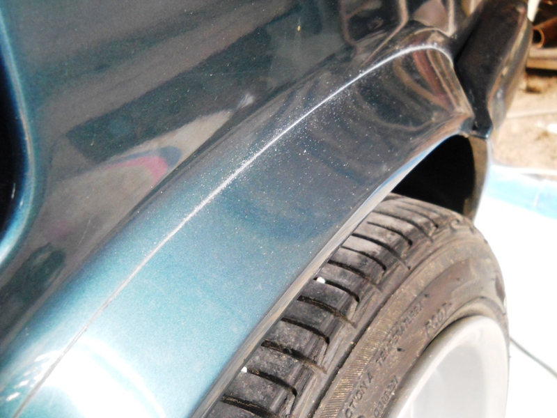

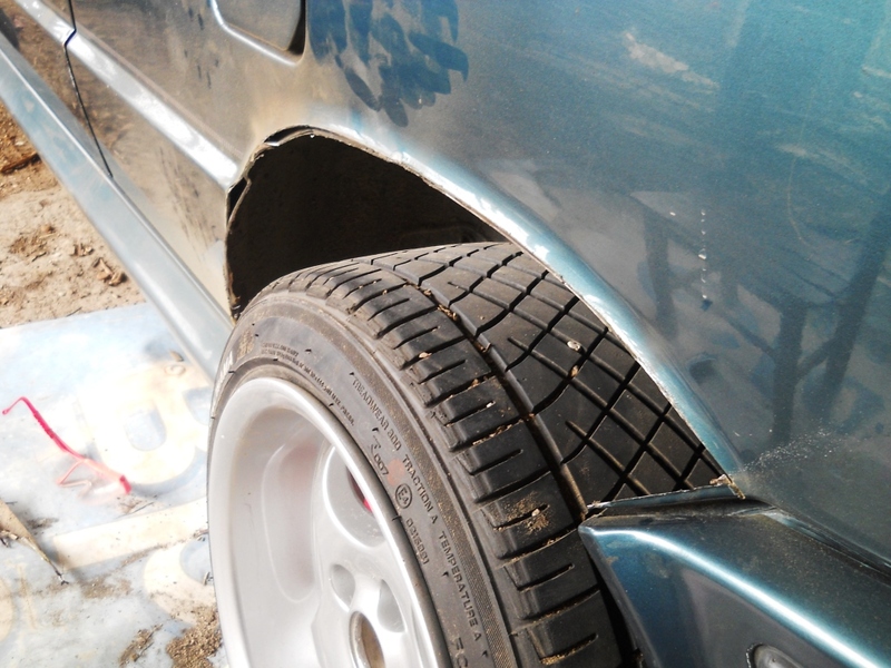

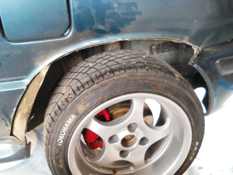

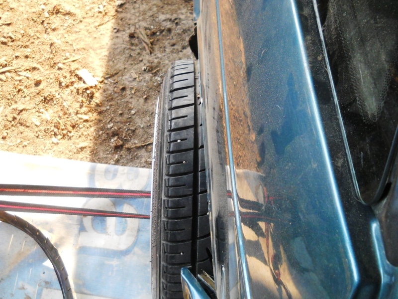

Колеги дойде време да се захвана с раздуване на калниците ,или по точно на веждите
.Изобщо не ми се пипаха но нямаше как ,колата е с малки калници за тия 8j джанти и с оригиналното окачване нямаше да има проблем но на мен не ми се кара висока кола.
Та ето и снимчиците.

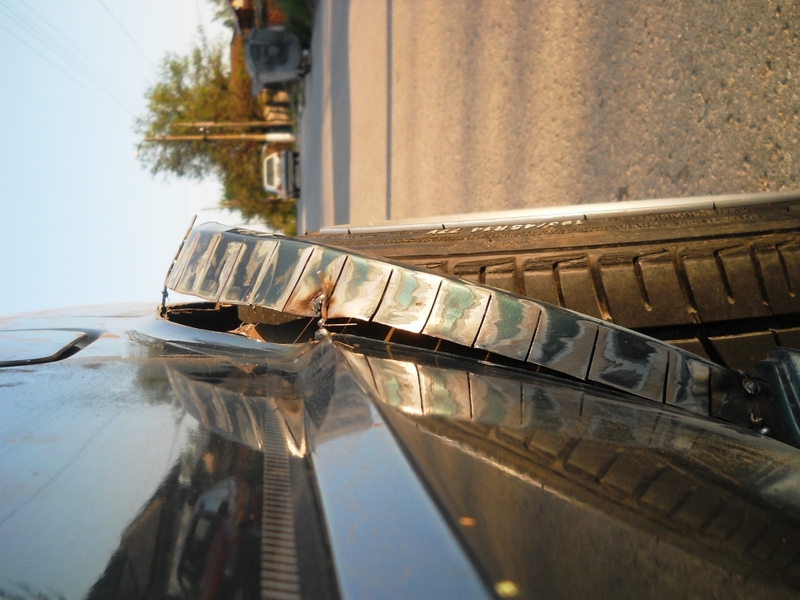

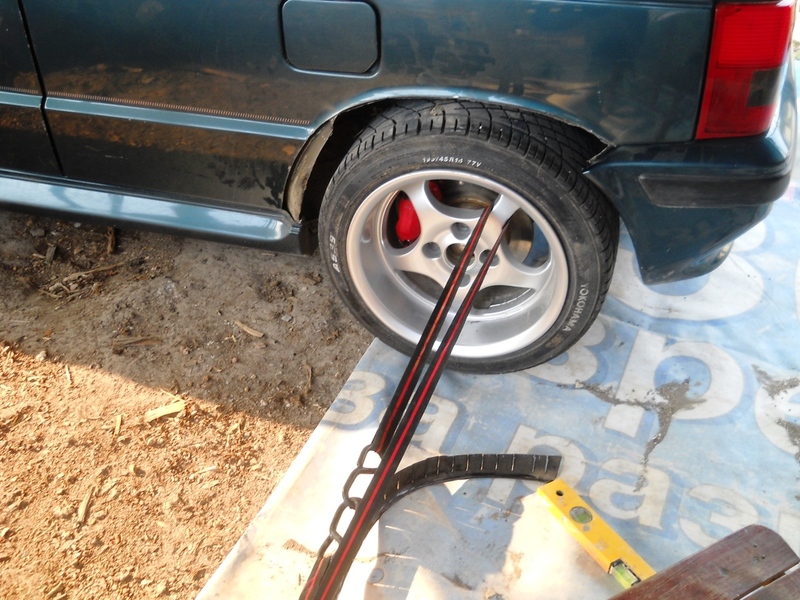

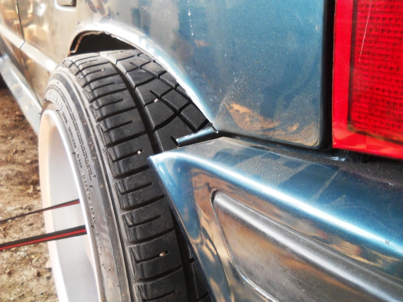

Тук започнах с разчертаване.Използвах оригиналната пластмасова вежда ,като я наложих и очертах по нея.
Вече срязана само външната ламарина.
Тук вече съм оформил и вътрешната ламарина(под калника).
Целта на тези раздувки е колата да събира джантите и колкото и крив да е терена или натоварена да е колата гумите никога да не опират в калниците.За целта махнах задния ресор и пуснах колата само на тампоните,но разбира се гумите бяха много наклонени(мисля че беше камбър или нещо подобно).Аз не искам колата ми да има такива наклони ,понеже ми е малко грозничко и странно пък и не искам да ми износва гумите неравномерно.Задното ми окачване е на принципа на предното ,амортисьора се захваща с два болта за носача и от тези болтове може да се регулира ,само че при мен аз си правя дупките за горния болт на амортисьора елипсовидни ,така че да мога да го регулирам .Та нали съм си строител хванах нивела(терезията) и 4 тротоарни плочки ,поставих ги така че колелата да стъпят на тях и преди да кача кола върху тях ги нивелирах.Разхлабих болтовете на амортисьора и с едно коланче вързано в горния край на джанта и за една греда забита в земята започнах да натягам докато гумата не се изправи вертикално като периодично мерих с малък нивел който е дълъг точно колкото е джантата 14 инча и така си направих стент на задните колела за да разбра как ще стоят колелата и да започна напасването на веждите така че да не опират.Първо ги накълцах след това започна огъване докато постигна формата и извивките които искам ,след това ги прихванахме с по едно парче от електрод за да направя шаблони и да отрежа ламарината с която да изпълним отвора.
Колелата тук не съм ги нивелирал(не съм направил стенд)
В момента съм направил шаблони утре ще си купя ламарина и ще я отрежа и заварим.Нещата вървят бавничко понеже приятел заварчик ми заваря всичко безплатно когато е свободен ,за което съм му много благодарен.Ще правя снимки и ще ги качвам периодично.

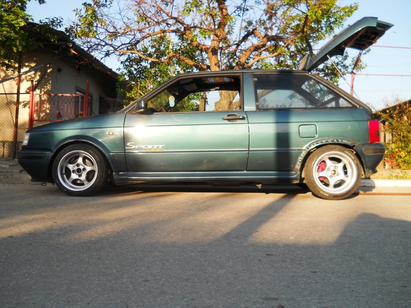

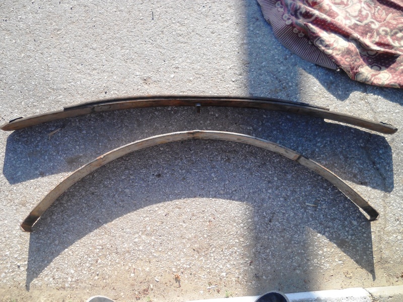

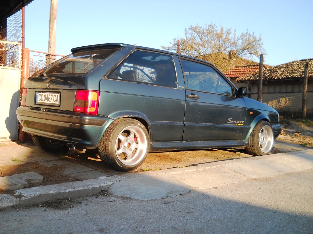

Сдобих се най сетне и с ресор от бус Фиат Дукато и след поставянето му очакванията ми се оказаха верни ,на твърдост и височина е идеален.Сега колата е доста стабилна дори с изпуснали амортисьори.
Ето разликата между един лист от моя ресор и този от буса(горния е от буса като съм махнал най-дебелия лист).
Ето и снимка на колата с ресора и крайната височина която целях,по надолу и да искам не може понеже картера е на 4см. от асфалта.
.Изобщо не ми се пипаха но нямаше как ,колата е с малки калници за тия 8j джанти и с оригиналното окачване нямаше да има проблем но на мен не ми се кара висока кола.Та ето и снимчиците.
