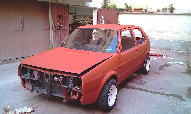

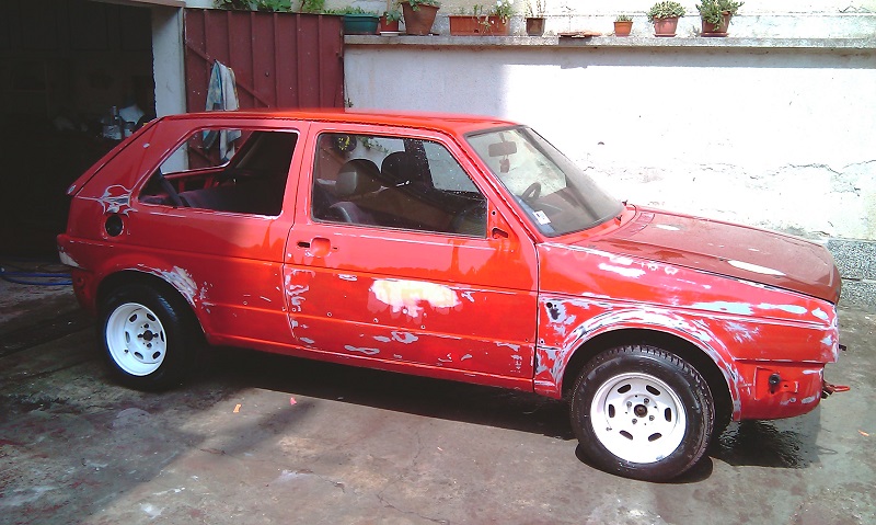

Тия дни ще кача снимки как е изтъркан и е готов за филер. Утре се надявам да положа филера. Днес го купих (Новол - протект 300 - 1 литър, червен, 350 мл разредител и 200 мл мисля че е втвърдителя) Пожелавам си успех, че ми е напрегнато малко... Та благодарение на 3-ма мои приятели днес успях да го изтъркам почти навсякъде останаха ми само ръбчетата :)

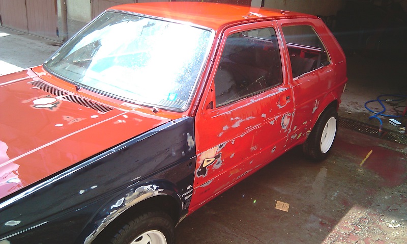

Айде малко снимки от филера днеска Изтръсках го навсякъде

Изпръсках го с въже... Не ми се сваля... Там няма ръжда!

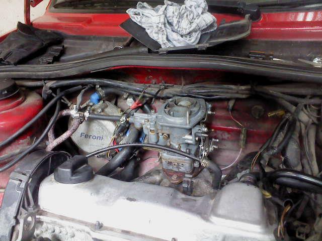

Абе не знам ама аз махнах моното и се родих. Беше ми интересно просто мнения по въпроса. Като цяло колата почна да върви доста прилично и да вади страхотен звук... Ето няколко снимки на голфчо с карбураторчето от жигула (изцяло механичен). Смесите съм ги настройвал на газ анализатора и със жигльорите си поиграхме с едно приятелче, но се получи... Даже си го оставих с електрическата помпа и си стана съвсем съвременно...

Еми по принцип смукача не съм го връзвал изобщо... когато се запли на газ оборотите са малко по ниски за около минута (на около нулата е пробвано) след това си стават 900 и работи като часовник. Аз си го обяснявам, защото има една таралежка на колектора която го подгрява... Ангренажния ремък е с 1 зъб назад и похарчва градско 9 и половина при нормално каране при мойто стига до 10 и половина на извънградско при 140 разхода е 7 и половина след 140 малко повече ама не вярвам да е повече от половин кило. На бензин съм я направил за каране и си ги похарчва, ама там е с най-големите жигльори... Има само един проблем, който за сега не мога да реша поради липсата на място в коша и невъзможност да пробвам от някъде американските квадратни филтри за без пари, защото ако дам 100 лв за филтър и после не стане ще умра
Проблема е, че не и стига въздух, пробвах с шапката от алеко беше 2 вида, дори само с нея пак не и стига въздуха. та за момента карам със един доста плътен чорап докато измисля решението на този въпрос. "IvanCHyZz" ако искаш да го направиш не е много трудно, но си струва всяка една секунда труд...
