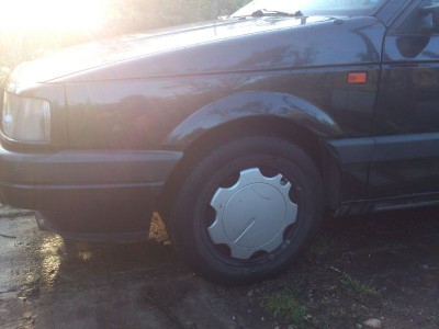

За да изтупаме малко темата по колата няма нищо ново :thumb_down :banghead , но малко снимки да кача. :Mr Green Fun

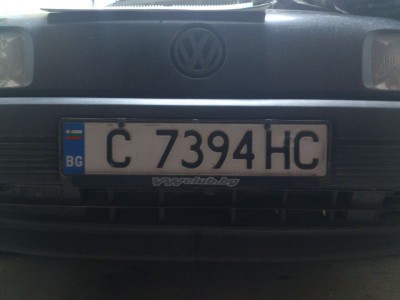

Отдавна не бях писал, на едната снимка съм забравил Тазовете,но ги има :mrgreen
Вече и зимният СЕТ е сложен пак е красив ама не чак толко и ми откраднаха капачката за газта, те реших да раздвижа с червена :D

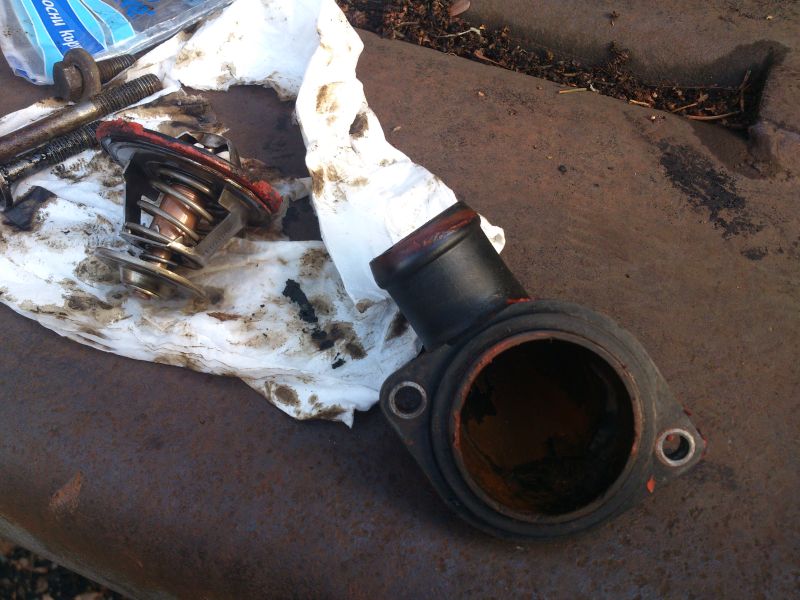

Здравейте колеги,
За много години първо. :drunk :th_up

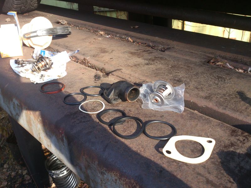

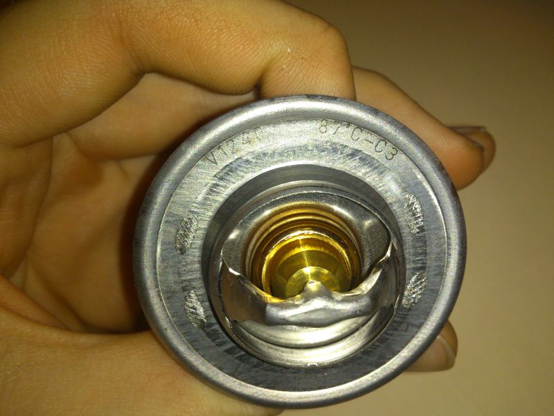

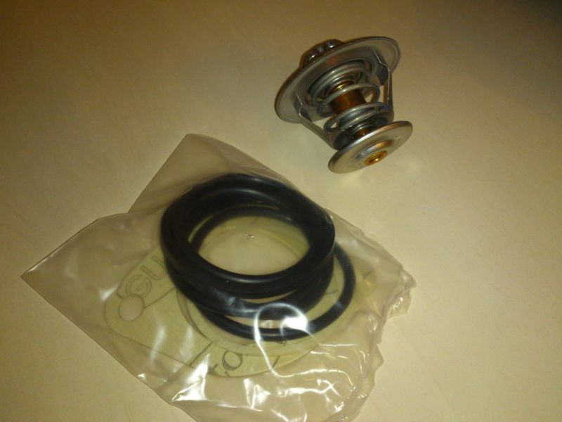

Днес си купих термостат за господин автомобила. Реших да го сменя,защото от него тече антифриз,а и колата не загрява повече от 70 градуса демек не загрява. Както ще видите и от снимките той е на марката Vernet, чувал съм добри мнения за тази марка, а и пасата сега е с такъв и е бил с такъв.Термостатчето е на 87 градуса и утре ще бъде сменен както и стария антифриз, взех някакъв по-специален, май беше червен нещо бил по-добър абе ще видим. Ще кача и снимки от смяната. Само да питам тези,които знаят да ми кажат, защо са ми толкова много пръстени? Тези гумените :screwy :redface
На 87 Градуса го взех.

На добра марка си се спрял колега :th_up Аз съм още с оригиналния термостат и нямам ядове колата държи на 82-3 градуса, а вътре е баня има невероятно парно :th_up Надявам се да нямаш никакви проблеми с монтажа. Успех !

Владе,само не се изсилвай да сипеш червения антифриз на твойта кола. За твоята кола е само син антифриз Г 11, има доста свестни марки хепу,игат,феби, и др. който са в разфасофки по 1,5 литра и са по около 10-15лв/бр. Червения антифриз е за алуминиевите блокове на фв.

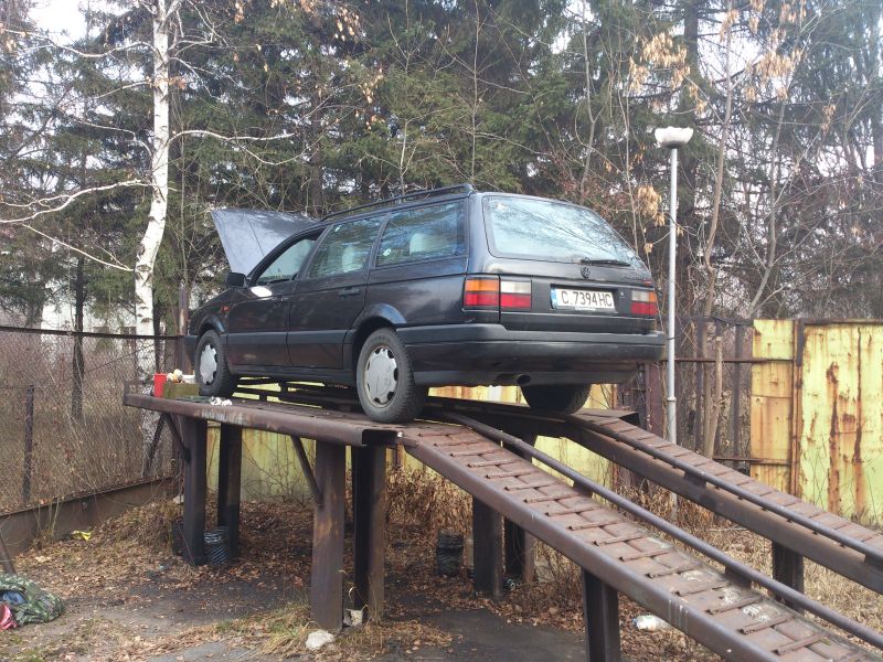

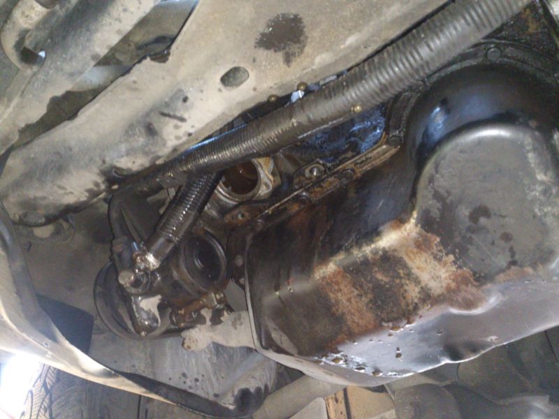

Еми колега оправих се и се оказа,че тоя дето съм взел е по-менте от този с който съм :screwy . Всичко е Ок колата си загря парното беше баня и отиваме на бензиностанцита за още 2 шишета антифриз( изпи 5 и малко литра антифриз :stumm :mhihi ) И тамън проверявам дали тече и какво да видя ДАА. Течеше хидравлична течност от долу :banghead :banghead . Едва сме се прибрали, пък и помпата стърже добре,че не сдаде багажа. Та утре на пазар за маркучи,че течящия се побългари малко, ще трябва и дифтунга за картера,че и от там почна да тече масло, и се оказа оправиш 1 развалят се 2 :horror :death . Гледайте снимките отдолу нагоре,че ги обърках :redface :redface
Подготовка за сваляне :D
Вече свален, след малко зор.
Подготовка и почистване
Оп! айде да се поставя
