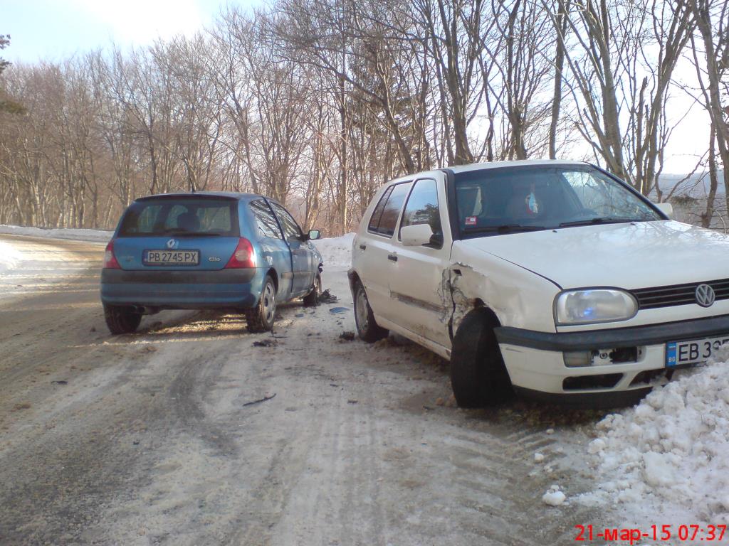

Ето какво се случи преди два дена,по точно на 21 март.Но какво да се прави,съдба.Не можах да избегна удара.
Но съм започнал да я въстановявам малко по малко и се надявам скоро да е на пътя.Ще мине известно време но какво да се прави.

Аз съм виновен за съжаление.Гумите не бяха много добри,но аз съм си виновен.
Опитах се да завия на дясно,не успях и продължих направо за което в другото платно имаше кола,и резултата е на лице.
Може би грешката ми е че натиснах спирачките и като шейна поднесе и нямаше оправия.
Не вярвах че някога ще ми се случи.
Само ламарини и по окачването има щети,пострадали няма слава богу.

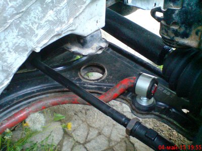

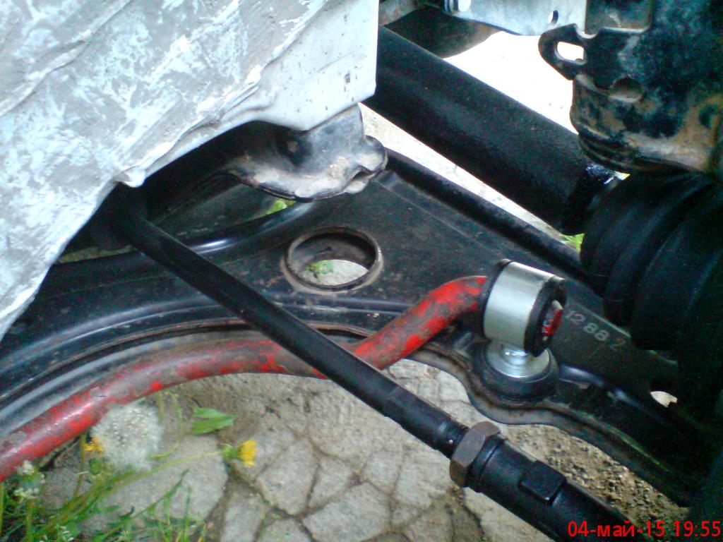

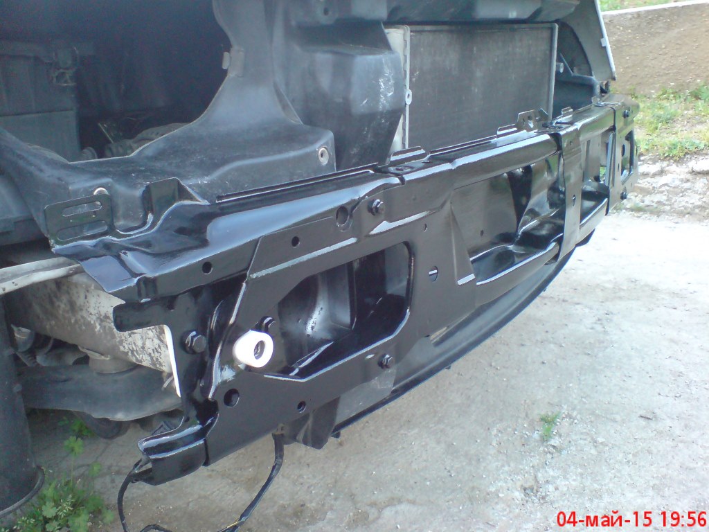

Ето какво съм направил досега.От дясната страна където е удара всичко е сложено,носача със тампоните,кормилната щанга със нов накрайник,биалетка,каретата със пърта.От другата страна в момента е свален носача и съм поставил нови тампони и също така и биалетка,но не съм ги слагал.Утре дано да ги сложа.Дисковете и тях ще сложа със нови накладки.Врата и калник също съм вземал но ще трябва да ги пооправя малко.Имат козметични проблеми,но малко по-малко ще ги оправя и тях.Още нещо което съм направил,е че съм сменил гарнитура на капака на главата като същевременно съм го боядисал преди да го сложа.Също съм боядисал и предната греда.Малко ръжда отрих тук и там по предницата и съм я оправил.А да не забравя най-важното че си купих джанти 15-ки със борд. :
Ето снимки.
Ето снимки.

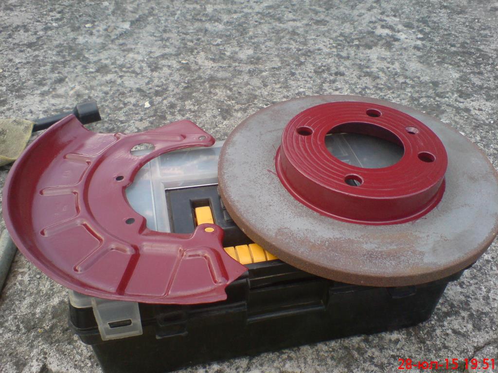

С развитието на Тройката продължавам,макар че нямам много време,но съм я направил и върви.Минал съм стенд и съм сменил почти всичко по предницата като от лявата страна само съм сменил тампони и биалетката,а от дясната всичко съм сменил както се вижда от снимката по горе,включително и главината.Само амортисьора не съм.Джантите и тях съм сложил,макар че трябва да се пооправят малко,но за в момента няма да ги барам.Дисковете също съм сменил и с нови накладки.Остана вратата и калника да оправя и да ги боядисам.Имам и няколко придобивки,разбира се имам и снимки.
ПП След като съм сменил главината пак ми тресе волана и се питам от какво може да е,след като съм сменил почти всичко по предницата.

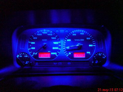

Супер е голфа
Искам да те попитам как точно си направи километража знам има много теми за него но или аз съм тъп или немога точно да разбера .... :) ?

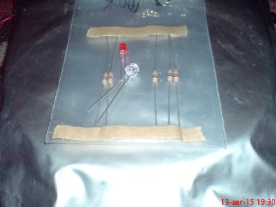

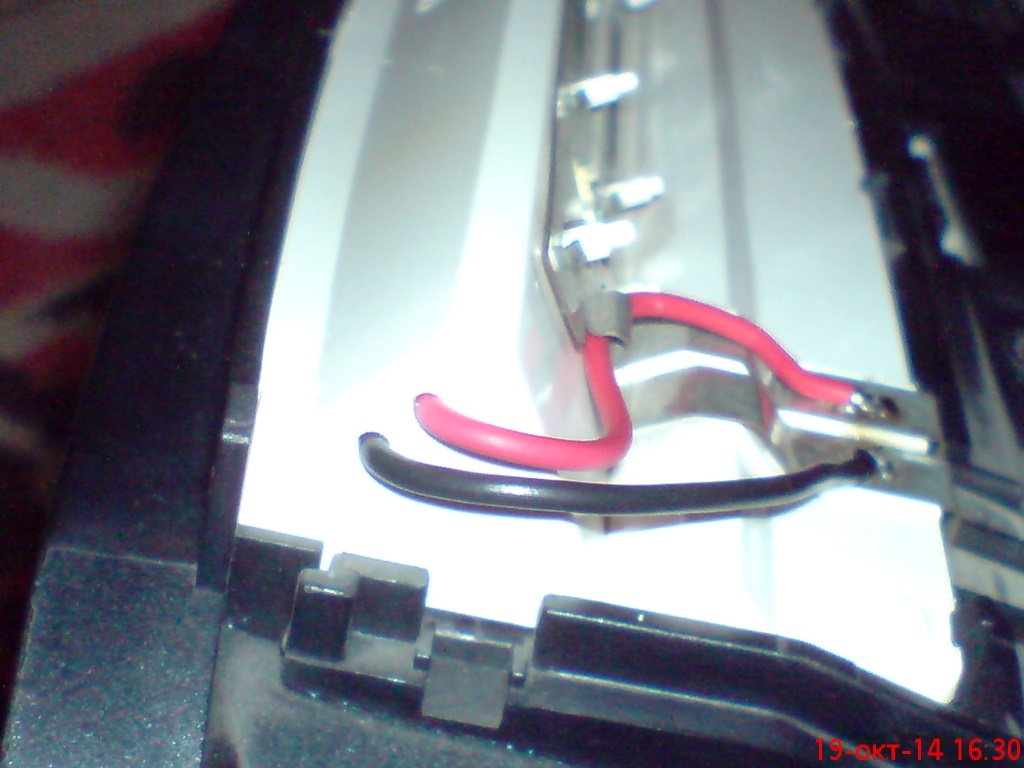

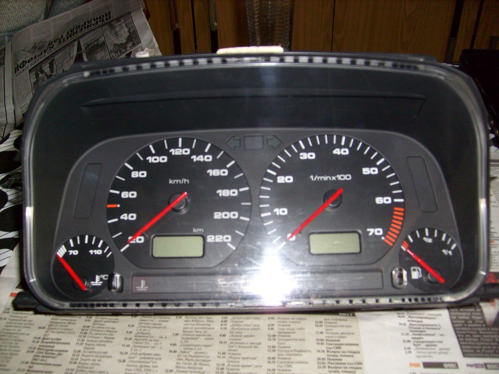

Благодаря колега.
За километража съм го направил със светодиодна лента и съм запоил + и – съответно със кабелчета.Както се вижда по-долу на снимката,червения кабел е + а черния е – На дисплеите на часовника и на километрите съм сложил пак диоди но със цокъл,на мястото на обикновената крушка.Там също съм запоил диода,като съответно на всеки диод съм сложил резистор.Имам и снимка на диодите които съм използвал съответно със резистори.Така съм си направил и всички копчета,кадето е имало обикновена крушка съм сложил диод.Остана ми да направя само на парното и там да ми свети,ще кача снимки като стане готово.Само трябва малко да го преправя и да сложа още диоди че ми се види малко слабичко.Общо зето е това колега.
